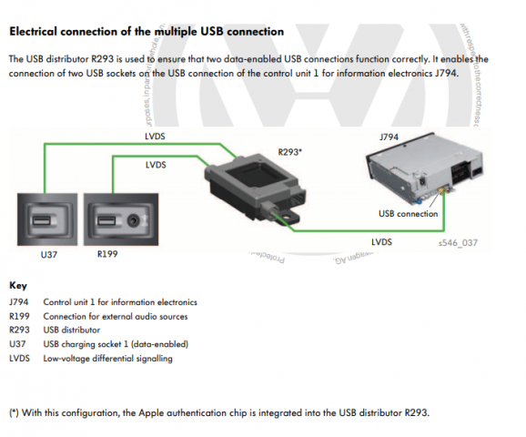

Vedeti si unde se mentioneaza clar de Apple:
USB.thumb.png.1008e0463effa12eb84fe1dfb49ffa64.pngUSB2.thumb.png.1cb8c3e4328c289405a1662c0460223e.png
Asa cum vad aici, daca nu ma pot conecta inseamna ca trebuie sa schimb doar hub-ul usb. Cum ajung la el, e de ajuns sa dau jos partea dreapta la picioare pasager?

Începe să-mi fie clar ca au făcut o bulibășeala, ceea ce bănuiam de când inițial în documentația de promovare/ vânzare opțiune appconnect scria 2x mufe usb compatibile AA& CarPlay dar în realitate merge doar una.
Asadar, eu zic ca: cine are 2xusb sigur are hub-ul ce conține acel cip de autentificare pentru CarPlay. "Deștepții" de VW însă, au tras un cablu mai ieftin cu mufa aferentă la cotiera (acel fir în minus din ansamblul cablului) ceea ce duce la funcționarea doar AA în cotiera.

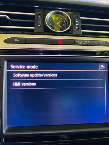

-Pt. a avea certitudinea dacă ai sau nu activat CarPlay, intri in menu service (apăsat pe tasta menu pana se activează menu service, in coduri FEC controlezi in lista coduri activate, 00060800 este codul CarPlay).

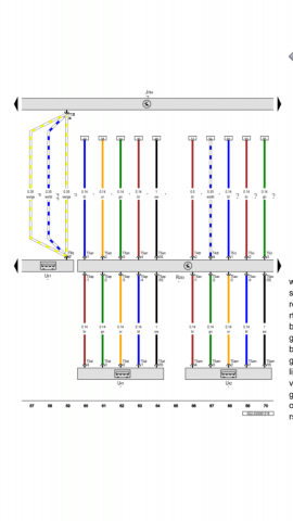

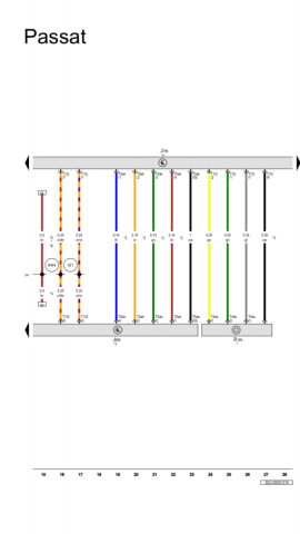

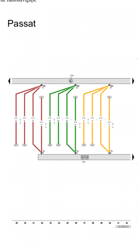

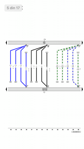

-Schema electrică zice așa:
Din J794(MIB)- conector T5ai avem out usb și T12i avem out aux
Daca avem doar usb cu aux in cotiera vom avea cablul cu conector T7c
Daca avem Hub (R293) avem cablu cu conector T5am in HUB și T5ap / T5ao cele doua usb plus T5ci cititor carduri ( doar pt Japonia ) aux vine direct din T12i.

@vlad24 ai intrat in menu ținând apăsată tasta menu cel puțin 20-30 de secunde?
