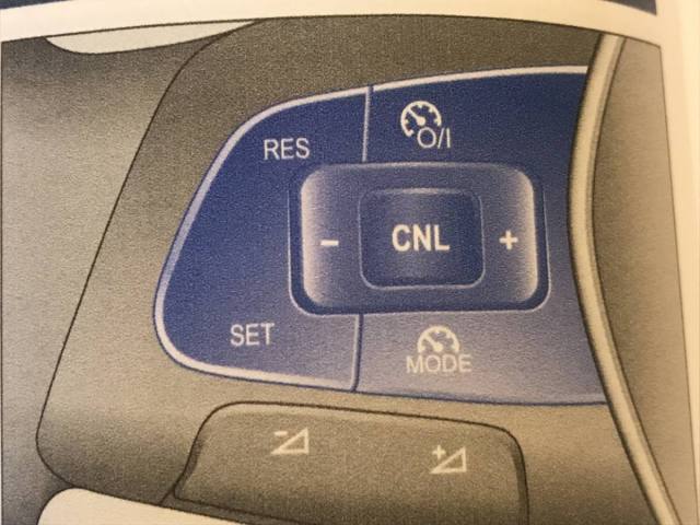

@VWasi ACC sau Cruise Control ? Pe butonul de la comenzile pe volan din stânga e o mașinuța ca simbol sau CNL ?
Buton ACC
Buton GRA ( cruise control )

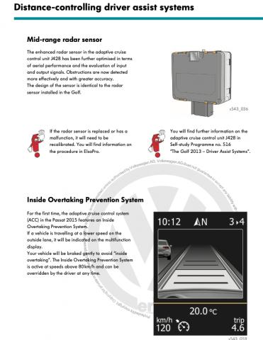

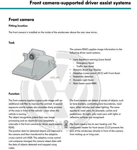

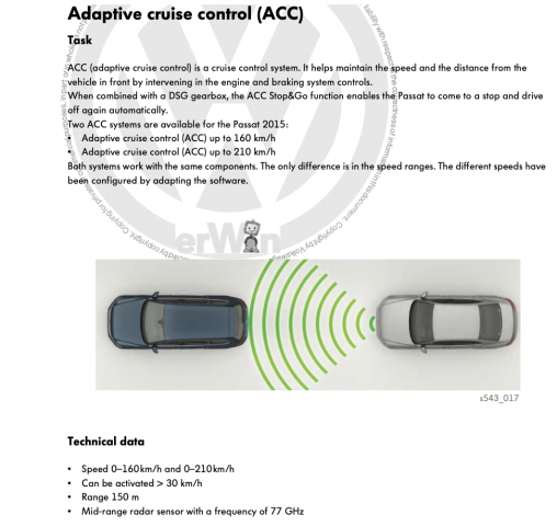

Uite ca mai afli cate ceva , vorba aia cat traiesti, inveti. Se pare ca functioneaza si fara camera frontala
"If the car is equipped with a front camera, the camera object data are checked against the objects detected and mapped by the radar in the adaptive cruise control unit J428."

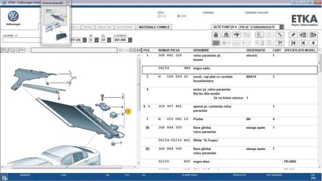

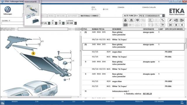

Salutare. Are cineva perdeluță spate pe sedan b8 ? Sau îmi poate spune cineva dacă există șine de ghidaj pe stâlpii spate pt ea ca la modelele anterioare ? Mulțumesc.

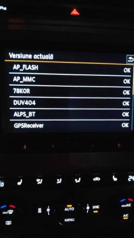

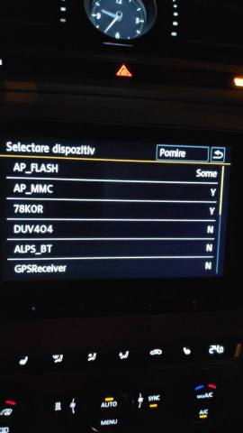

Salutare!
Incerc sa fac update firmware la un passat b8.
Eu am versiunea MST2_EU_VW_P0223D si am un firmware versiunea MST2_EU_VW_P0231D
Am pus datele pe card si am dat actualizare si am observat lista de functii cu Y sau N
Intrebarea mea ce inseamna Y sau N?
Inseamna ca acele functii vor mai fi dupa update?

Y = yes, adică modulul respectiv de software se actualizează.
N = no

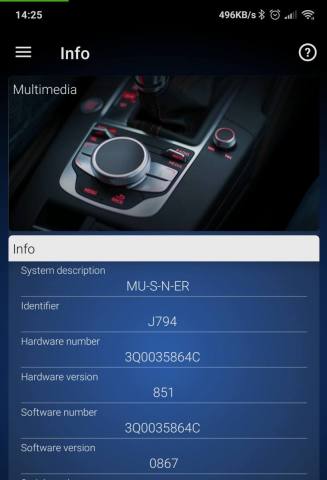

@BTeo,  la mine pot vedea harta in AID cu Discover Media MIB2.
Sper sa ajute poza de mai jos (info sistem multimedia din OBDeleven).
317957826_Screenshot_2020-09-04-14-25-38-536_com.voltasit.obdeleven(002).thumb.jpg.c6f06dbf0f2205885955ef09096edb34.jpg

Pro. Teoretic ar trebui sa se mai elibereze ceva spatiu. Acum din 20gb pot folosi doar 11. Ma gandesc ca o mare parte din cei 9 ocupati sunt hartile.
@The IOP, perfect, multumesc
@OviVal, mai este un coleg pe forum care are un Tiguan si am vazut ca poate vedea hartile si are Discover Media .. de asta intrebam.  Banuiesc ca e varianta 3Q0035874B dar nu stiu sigur.
