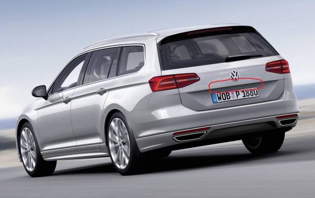

Pentru un Passat B8 Variant, pentru haion/portbagaj, exista vreo solutie pentru a rezolva un grip mai bun la deschiderea portbagajului?
Cum se vede si in poza atasata, zona marcata cu rosu, sub sigla, de unde teoretic prinzi sa deschizi ( ca am impresia ca daca tot tragi de sigla/logo VW care include si camera, se va rupe la un moment dat, avand in vedere ca si portbagajul este destul de greu la deschidere ) este plana, fara niciun fel de grip, daca mai e si ud, mana aluneca destul de tare la deschidere.
Ceva sugestii pentru un grip mai bun? Ceva ce se poate lipi sub zona aia, pentru a putea prinde mai bine la deschidere haionul?
S-a mai confruntat cineva cu "problema" asta? :)
Posibil amortizoare... Încearcă sa le schimbi...
Fa o proba la alt variant mai nou și fa comparație...
Amortizoarele sunt ok, de la un anumit punct isi fac bine cursa, fara nicio pb, ideea de un grip mai bun in aceea zona, pana s-a trecut de unghiul necesar in care amortizoarele sa ridice automat/fara pb haionul.

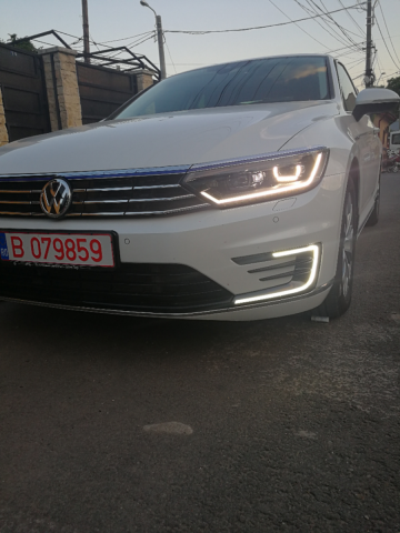

Ce anume vrei sa faci cu DRL-ul ?
Pt needle sweep da o privire aici:
mosnegutudaniel
Am bifat conform video dar nu vrea... DLR la mine se aprinde doar "C"-urile (de la GTE) şi aşi dori să se aprindă ca pe poziții (adică şi ledurile din jurul bulbilor de la xenon).
Vrea sa faca pe timpul zilei sa arate asa
