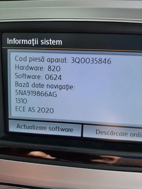

Salut! Este posibila montarea unei camere de mers inapoi normala (suport nr cu camera) pe Mib ul de la masina mea .
Modificat de gogobelo
Poti incerca sa-i atasezi o camera...fara a o instala,trage cablaje,etc...ptr a vedea daca merge .Sunt cateva coduri PN care nu accepta camera dar asta nu e printre ele.Posibil sa mearga.
o schema cu intrarile la mib 2 are cineva?Video in special.
@gogobelo de ce nu incerci sa codezi/adaptezi unitatea, in functie de tipul de camera pe care doresti sa o instalezi?
Mai toate miburile cu intrare pentru fibra, ca cea din poza ta, suporta camera. Oricum, banui ca doresti sa ii ceri vanzatorului sa iti verifice pinii insa asta nu inseamna nimic. Poate avea pini dar functia ba, nu este cazul de mai sus dar ...
Nu vreau sa cumpăr mib ul din poza(poza este luată de pe internet)era pentru a identifica, pt mine, cine știe ,intrarea video.Am deja unitate mib 2 pe mașina.
In mufa albastra din quadlock - pinul 6 respectiv 12.
