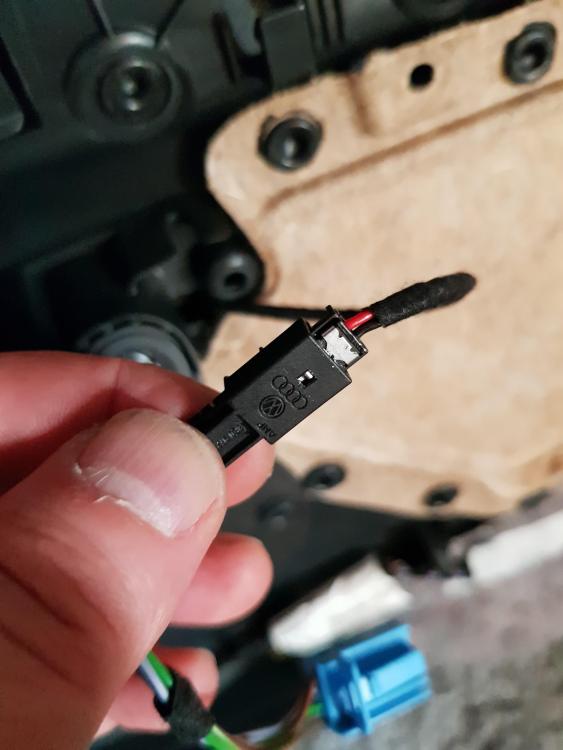

va rog frumos, spuneti mi si mie cum desfac mufa asta si cum dau panoul cu butoane jos sa schimb switchul ptr oglinzi la un maner de passat b8 .... m am impotmolit aici si am masina desfacuta...
multumesc frumos celor care vor sa ma ajute.
Tragi de ea si iese. Depui putina forta...
de partea aia metalica trag?
rezolvat mufa aia.... multam mult.

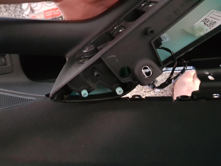

panoul asta cu butoane cum il scot?
Eeee....ala iese putin mai greu.Cu o surubelnita,doua..pe partea opusa butoanelor. Uita-te pe spate si-ti dai singur seama..
am rezolvat.. multumesc mult.

Stie cineva cum se demonteaza switchul ptr oglinzi din usa dreapta spate? La mine nu mai funtioneaza si este liber (in gol). Nu stiu de unde sa incep si cum ajung la el. Cascadoru...? Am vazut ca ai demontat fata... Multumesc anticipat.
Switch pt oglinzi în ușa spate... Nu exista
E in usa dreapta spate??? Nu e ca la toata lumea...pe usa soferului?
Desfa fata de usa si o sa vezi cum...
Scuze. Cel pentru geam.... Butonul de coborat urcat geamul usa stanga spate
Modificat de vioami
demontezi tapiteria si vezi ca pe stape are multe surulele cu cap T20 aferente manerului,
le desurubezi, desfaci mufele de la iluminare maner si buton geam , scoti manerul afara si dupa aia, te descuri de acolo ca e relativ simplu.
