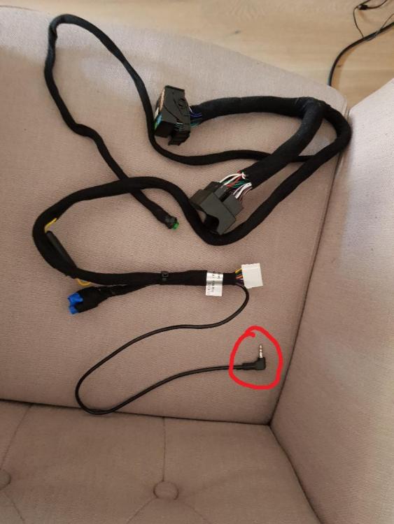

Poate sa ma ajute cineva cu un sfat?
am luat o interfata android ptr Discover Media si am o nedumerire;
-cablul de alimentare pe langa mufa de alimentare interfata are si o alta mufa de tip Jack ... si nu stiu unde sa o leg
mi ar prinde bine o povata... multumesc!
Mufele pentru camere le am izolat ca nu mi trebuie.

Cei de la care ai cumpărat-o, nu ți-au dat o diagramă, pt conexiuni.... O schema... Nimic?
nu, din pacate, doar ceva poze in care nu se vede firul ala.
mie mi se pare a fi cablu de AUX dar eu n am AUX altundeva in afara de cotiera si n ajunge acolo.
Poate ca nu trebuie legat  :)
Modificat de cascadoru
O interfata de genul asta am si eu la BMW... iar functionarea se face prin AUX. Nu stiu daca si la VW este acelasi principiu...
chinezul cica si da si nu.
aux am au dar este in cotiera si cablul ala e prea scurt sa ajunga acolo.
ca sa fiu sigur, o sa caut un prelungitor si o sa l duc cumva acolo.
Merci.
Eu cred ca nu asa ar trebui sa faci. Cauta iesirea din navigatie pentru AUX si acolo conecteaza cablul (daca o poti identifica).
Eu am tot in cotira AUX, dar nu am bagat firul direct acolo. Am facut conexiunea in spatele navigatiei.
