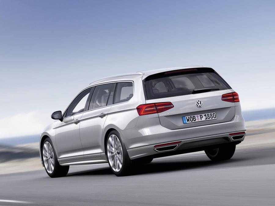

As vrea sa fac un retrofit masinii, un loc de bara spate pe care o am sa ii montez o bara de rline, ideea este ca de cateva zile tot caut pe net si nu imi dau seama daca trebuie sa cumpar doar fusta sau trebuie sa caut direct bara completa, pentru exemplificare atasez poze cu masina in starea actuala si poza cu bara pe care as vrea sa o am la sfarsit. Daca m-ar putea ajuta cineva sa inteleg ce trebuie sa caut si niste coduri ale pieselor, raman dator cu bere :)
Sper sa nu gresesc, eu zic ca se schimba doar fusta. Cod piesa : 3G0807521M.
