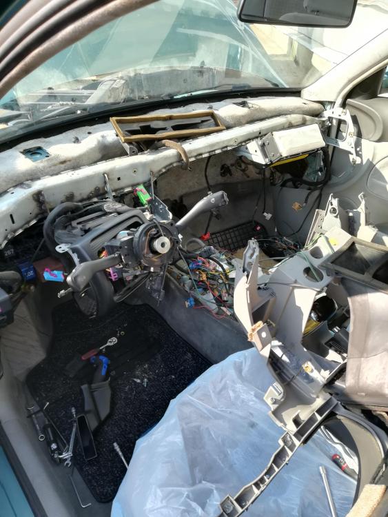

O idee cat se poate de buna ar fi: cu motorul oprit si contactul pus, ventilatia pe prima treapta, dai temperatura de la minim la maxim, pui urechea la fanta centrala de aer si asculti daca se aude vreo diferenta intre aerul suflat cand e dat climatronicul pe rece si cel ce il sufla cand e pe cald.
In mod normal se aude ca in una din cele 2 stari are o viteza mai mica, circuitul aerului printre clapete avand un drum mai lung.
Eu asa am diagnosticat cel mai usor si definitiv la Passatul ce i-am demontat bordul si inlocuit caloriferul.
Daca nu auzi nici o diferenta, atunci clapeta centrala e rupta.
PS: nu conteaza ca nu ai folosit "cald". Prin calorifer circula non-stop antigel.
