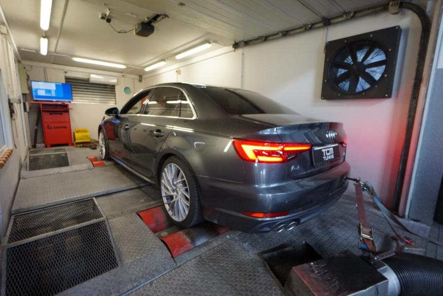

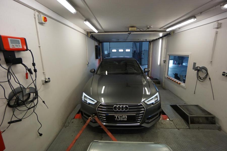

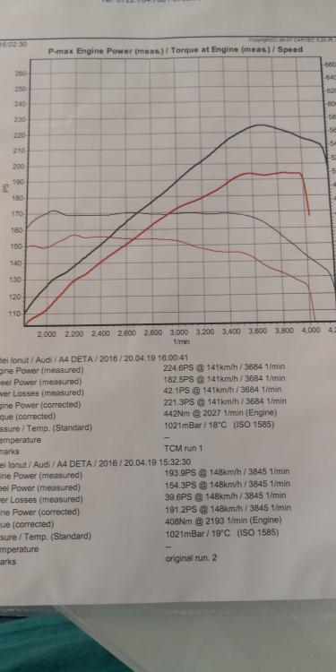

 Intre timp m-am decis la un "upgrade" dupa care tanjesc de ceva vreme. Abia astept a 3a sambata din aprilie.
Si am facut-o si p-asta.
Multumesc Dragos si Mugur. :)
Cea mai buna modificare! Ma bucur ca ai mers in final pe un stage 1 complet :icon_thumright:   Spor la talpa acum :Driver:
Mersi frumos. :)
Surprinzator, chiar merg mai usor acum cu masina pentru ca se simte mai usoara/agila.
Vedem pe viitor, cu ocazia asta am resetat long term-ul.
Arata bine cifrele! :) Sa ii fie de bine !
Imi place ca pasionatii se duc la tuning cu masinile curate, dau bine in poză dar isi arată adevaratul nivel al pasiunii. ?
@ct_act multumesc frumos. Vezi ca bi-tdiul tau stie mult mai multe :d
@yanq: mai mult sau ma putin insa clar newtonii nu. Uita te la grafic in zona 2600-3400.
Am vazut...de la 3000 deja incepeau sa scada. Acum se mentin constanti pana la 3400.
Si totusi ce acuratete au aceste grafice? Daca faci testul de 3 ori ies rezultate identice?
La 2000 era o usoara scadere in forma default. Se simtea in vreun fel in mers?
Aia de la 2k rpm nu, in schimb aia de pe la 2.6k da. Facea masina sa se simta lenesa, era nevoie de retrogradare aproape mereu. De aici si plangerea mea cu privire la puterea masinii. ;)

Valoarea cuplului a fost cumva limitata? Intreb pentru ca am obtinut si vazut valori mai mari de cuplu dupa resoftare la TDI-urile de la B8.
Salut, nu stiu sa ti dau detalii despre limitari insa pot sa ti spun ca masina e B9 si cu siguranta motorul DETA nu s a pus pe b8. :)
Edit: n-am vazut sa se scoata rezultate remarcabile din generatia asta de tdi-uri ( chargecooler and stuff) insa pentru un simplu stage 1 e suficient.
Putere va fi peste ceva vreme, de la mama ei. Pana atunci problema e doar la mine. :))
Nu zic ca nu e suficient, este mai mult decat suficient mai ales daca vorbim de valoarea de CP. Ce incercam sa zic e ca la vechiul 2.0tdi de pe B8.5 (cel de 177 cai) si eu si altii am scos o idee peste 450 Nm. Deci ma asteptam ca DETA sa scoata o idee mai mult. Insa da, nu este ceva pentru care merita sa te agiti.
Cred ca totusi exista o limitare acolo din ratiuni de cutie. Pe unde am citit, dsg-ul asta cu 7 trepte nou ( nu vechea dq500) nu prea exceleaza la capitolul rezistenta la cuplu.
Din ce spunea Mugur, presiunea in turbina a crescut cu doar 0.12 - 0.13 bari, deci nimic de speriat.
Repet, masina nu se simte vreo racheta, a ramas la fel de liniara si lipsita de emotie. Doar ca pare ma usoara. :)
A mea la 650Nm merge fara probleme. Nu stiu ce sunt unii asa panicati cu cutiile...

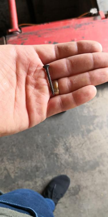

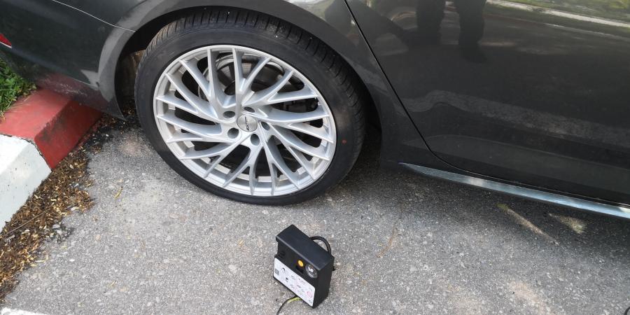

Cado' de 2 Mai.
Am scos negresa, am bagat dop, ura si la gara. Era fix intr-un canal central asa ca nu a penetrat prea tare anvelopa.
Ai luag unul sanatos, eu de obicei ma infig in din-alea mici ?

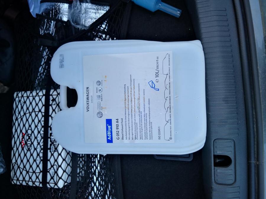

56800km
Am facut plinul cu PisuBlue, a intrat un bidon de 10l, range ramas 2300 km.

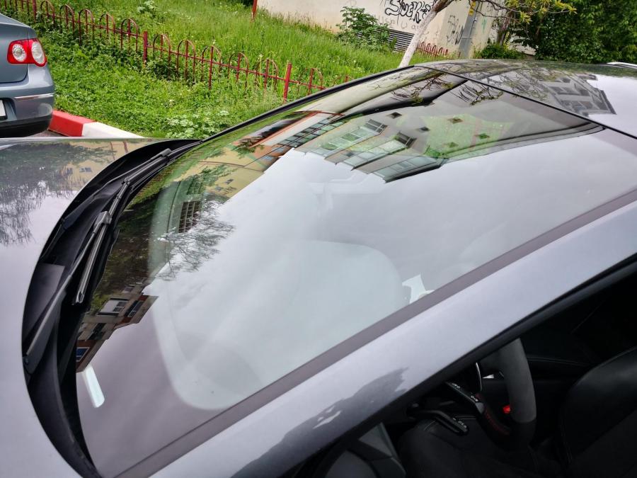

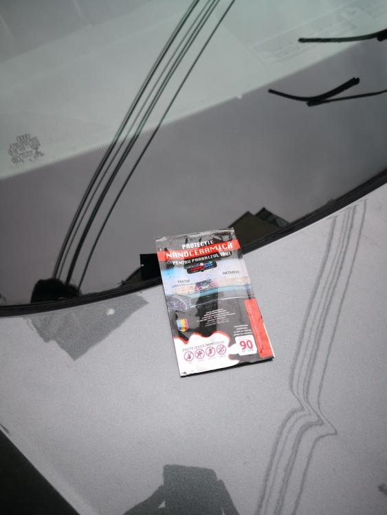

De asemenea, undeva pe aici am gasit o idee cu niste servetele cu "nanobiti" de folosit la parbriz si geamuri.
Am aplicat un rand (1 servetel) pe parbriz si astept un drum pe ploie sa vad daca are sau nu efect.
Stay tuned!

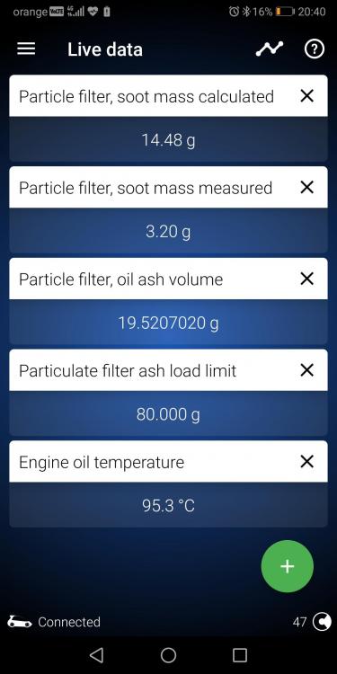

Update: cei 3 ani de mers majoritar in regim urban isi spun cuvantul. Folosind regula de 3 simpla ( stiu ca nu e neaparat corect) rezulta ca in ritmul asta mai am vreo 9 ani sau 190k km pana cand trebuie sa schimb filtrul.
