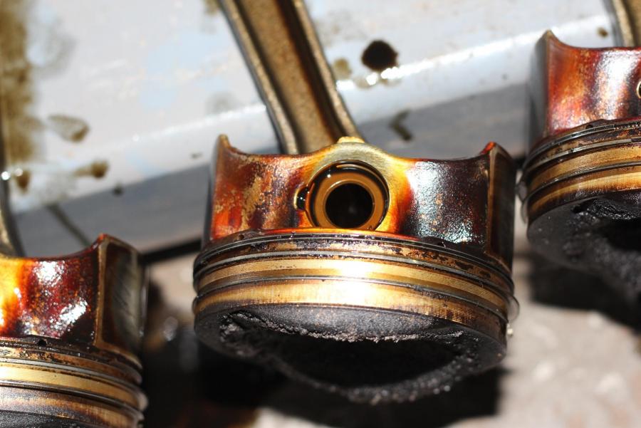

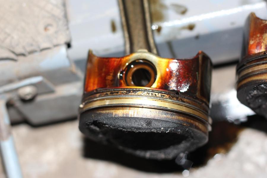

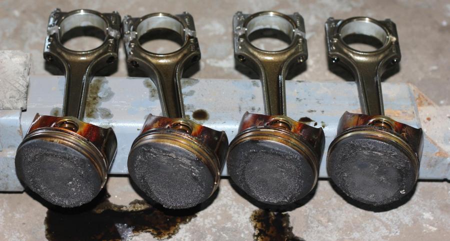

Din odiseea motoarelor 1.8 TFSi, trebuie să meționez și reparația completă a motorului de pe mașina mea, CDAA 168K km, care începuse de 10K km să escaladeze consumul de ulei până la o cotă alarmantă de 800 ml/1000 km. În momentul deciziei de a repara motorul, acesta încă funcționa foarte bine, dar era la limita producerii unei defecțiuni majore. Săptămâna viitoare se va finaliza reparația, deja motorul este încheiat, urmând a se reinstala pe mașină.
Revin cu detalii din timpul reparației, fotografii, piese folosite și firește observații post reparație. Un motor identic cu al meu, reparat la același service funcționează foarte bine de peste 3000 km, revenind la uleiul inițial 5W30 fără să înregistreze consum de ulei.
Se vede pe capul pistoanelor ca au frecat asta dupa ce s-au ovalizat.

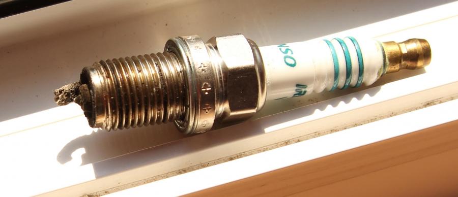

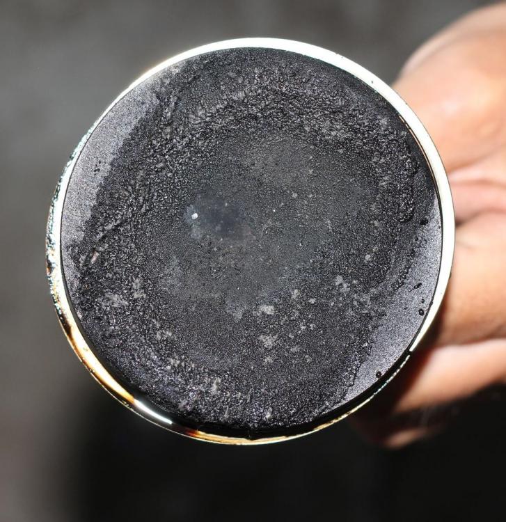

În imagine este pistonul 1 , cel căria îi lipseste o parte din segmentul de ulei și unde depunerile au fost foarte accentuate, culminând cu topirea electrodului bujiei Iridium denso VK 20 schimbată cu numai 6000 km înainte. Setul anterior arăta destul de bine după 90K km.

Cauza consumului de ulei este datorată uzurii accentuate a segmentului de ungere care în timp permite ajungerea uleiului în camera de ardere cantități tot mai mari, iar șlamul rezultat se depune progresiv pe pistoane mărind raportul de compresie și implicit temperatura de regim cu consecințe nefaste.
La pistonul 2 se vede segmentul de ulei cu o uzură mult mai redusă decăt la pistonul 1. La fel și la 3 și 4.
