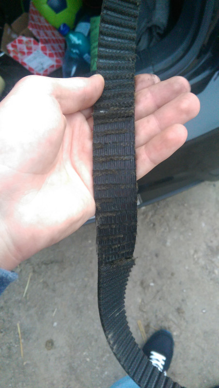

Mie mi s'a rupt distributia la o masina dupa 30.000 km ( distributie schimbata in reprezentanta, O.E, cu factura etc ) si mi'au spus apoi ca garantia este de 6 luni...din fericire motorul nu a patit nimic ( doar senzorul de la axul cu came l'am schimbat ).
