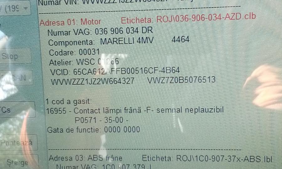

dupa ce pui contactul trebuie sa se stinga fiecare martor mai putin EPC si Check Engine ("robinetu' "). Dupa ce pornesti motorul ambele trebuie sa se stinga.
VAG-COM-ul de obicei evita scanarea modului de airbag pentru ca anumite versiuni de controllere de airbag raman cu erori in urma unor astfel de scanari. => 1. daca faci scanare cu vag-com-ul asigura-te ca e selectat si modulul de airbag.
2. martorul de airbag poate a ramas aprins tocmai datorita unei asemenea scanari - ceea ce ar fi de dorit.
Pentru EPC aprins gasesti aici motivele:
http://vwforum.ro/index.php?s=&amp...st&p=517981
nu m-as ingrijora prea tare datorita acestui martor permanent aprins. de cele mai multe ori ramane o eroare agatata. dupa stergerea ei se stinge EPC-ul.
Insa faptul ca nu s-a aprins cand aveai switch-ul de frana bulit m-ar ingrijora.
incepe cu o scanare vag-com si posteaza erorile aici.

Salut didus :P Mi-am scanat masina si cu VAG-COM-ul si nu imi da nici o eroare. Crede-ma. Nu stiu de ce se aprinde EPC-ul cand ii pun contactul si se stinge dupa ce am pornit motorul :)
Ceva e, dar nu stiu ce :)
