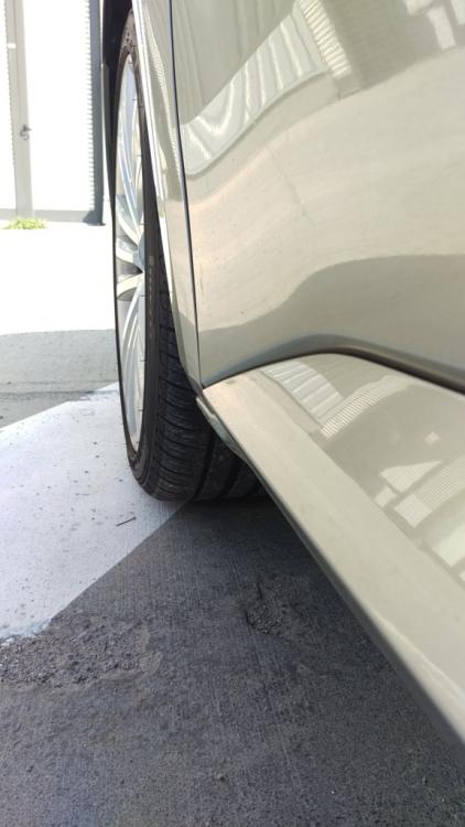

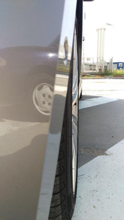

Am mai tras 2 poze cu felul in care sta roata in arcul aripii si ma sacaie faptul ca designul a fost facut intentionat "anti flush". Ma refer la faptul ca acum, roata e putin iesita fata de partea din fata a barei si fata de prag. Adica apexul aripii fata este "umflat" din design.
Punand distantiere, voi corecta aspectul relationat la apexul wheel arch-ului, dar voi nasoli aspectul relationat la bara fata si la prag. In sensul in care roata va iesi si mai mult in exterior fata de aceste elemente si va accentua efectul de "tuning prost facut/janta aleasa cu ET gresit" etc.
La Passat e altceva, roata urmareste fidel bara, aripa si pragul, ca si arc de cerc, nu are apexul aripilor fata umflate.
De asta nu sunt hotarat. Pentru ca dusmanul binelui este intotdeauna "mai binele" :)
Parerile sunt binevenite...
Nu stiu ce sa iti zic legat de asta, dar eu in ziua cand am ridicat masina de la dealer am avut o senzatie ciudata uitandu-ma la aripi. Mi se pareau extrem de iesite in afara fata de restul masinii si parca din alt film - am avut un moment in care m-am gandit "cum de nu am vazut pana acum cat de urat ii sta masinii asteia cu aripile asa?!?".
Pana a doua zi mi-a trecut si m-am obisnuit cu forma masinii. Acum mi se pare ca ii sta bine asa, mai bine decat daca nu erau gandite aripile in felul asta. :D La mine oricum e accentuat efectul si de faptul ca am roti mici si masina e inalta.

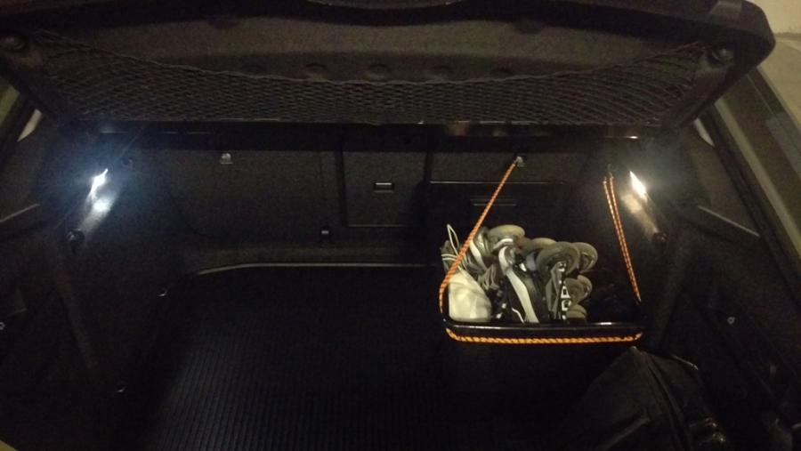

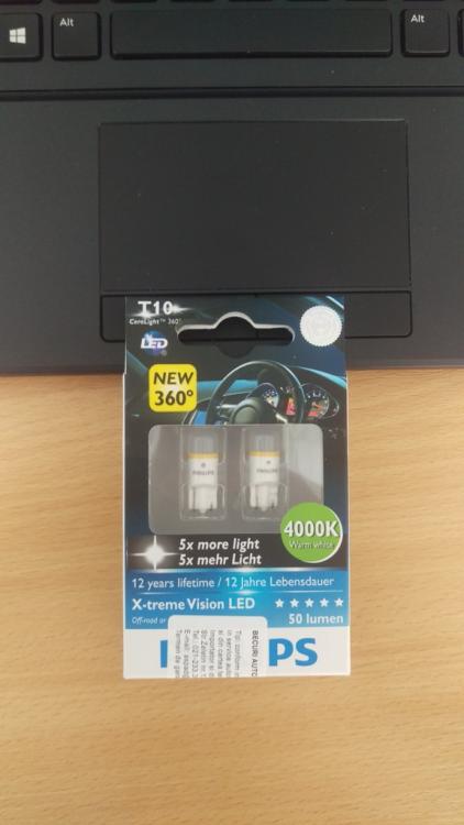

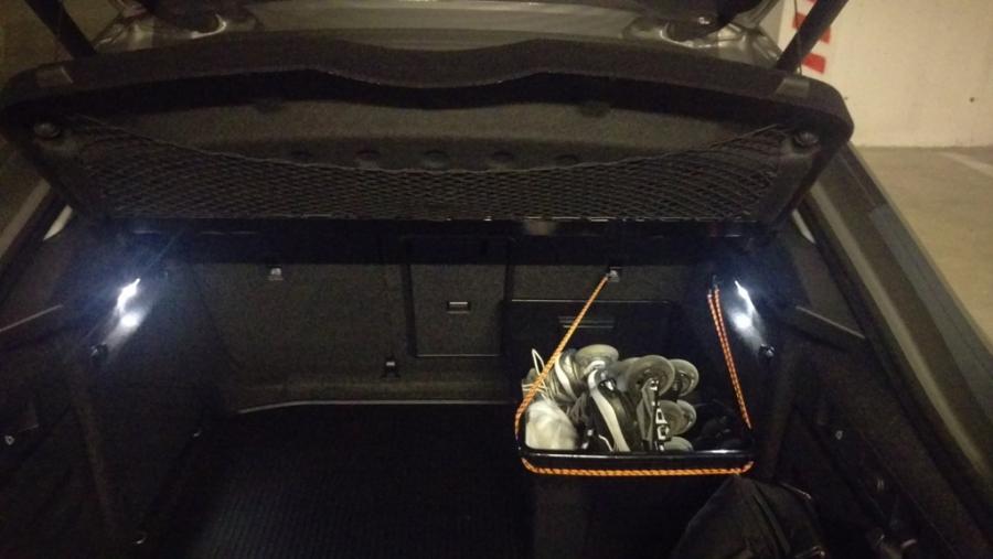

Pentru ca - din motive ciudate, de fapt cost saving - iluminatul portbagajului era facut cu becuri clasice, in timp ce tot iluminatul interior al masinii este cu LED, am hotarat sa fac up-grade la LED si pentru iluminatul portbagajului.
Am trecut la LED Philips W5W, de 4000K si 50Lumeni. Multumesc @RzzV pentru pont. Le-am luat de la Aspad, sunt cea mai buna sursa pentru Philips si au garantie 12 ani.
Cateva poze... (ignorati va rog cutia cu role :)

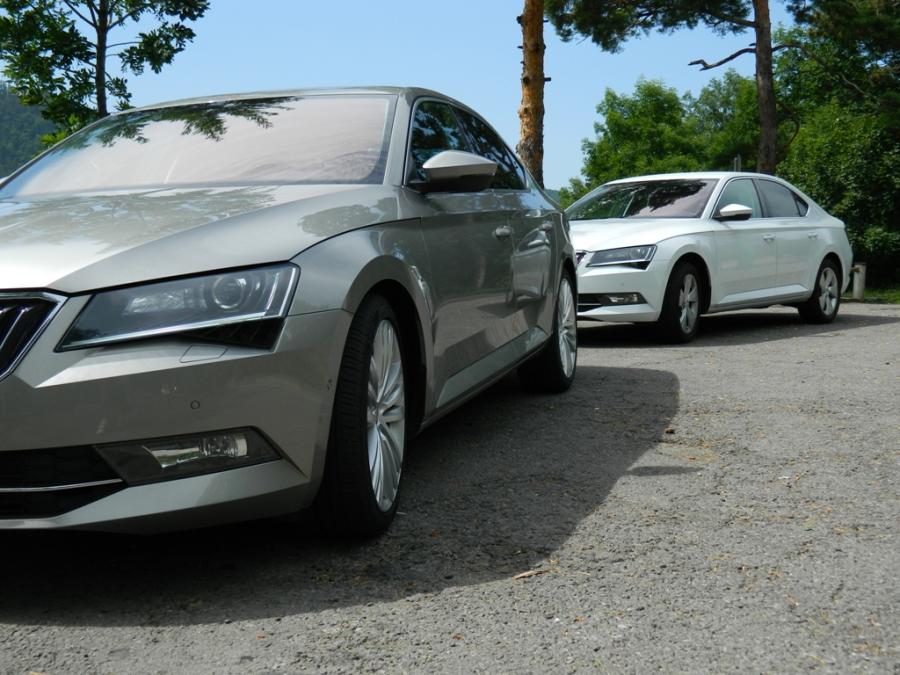

Pentru ca nu am reusit niciunul dintre noi sa ajungem la intalnirea VWF, impreuna cu @RzzV, am facut o mini intalnire "Superb" :lol:
Am tras si cateva cadre cu ocazia asta...
Foarte bine arata, felicitari pentru masini si OCD :))

Frumos frumos!
@RzzV nu incerci tu macar niste 18"? :D

Nu e greu deloc. Lampile in sine se prind direct in postavul/materialul ce imbraca portbagajul. Le poti extrage foarte usor cu o surubelnita plata, cat mai subtire si facand parghie cu grija. Le scoti afara si apoi mai desfaci o clema a subansamblului lampii in sine, ca sa ajungi la bec. Cu aceeasi surubelnita impingi cu grija becul afara si il pui pe cel LED. Vezi ca e foarte incins becul si tot ansamblul ca la balamuc...

Aia mai inchisa la culoare are jantele cam inauntru :))
Mersi domnule :vaidecapulmeu:Eu incerc sa ma tratez si tu ii dai cu poke :icon_cry:
Dupa cum am zis si sambata, mi-ar placea chiar 19, nu doar 18, dar avantajul vizual in cazul asta nu reuseste sa bata ratiunea pentru care am ales jante 17". :)
Lampile in portbagaj nu sunt fierbinti decat daca ai stat mult cu portbagajul deschis si ele pornite inainte. :D Eu cand le-am desfacut erau reci.

Frumos duet. :wub:
Keep on changing stuff, strang si eu idei. :)
Cei aia poke?!? Ala alb merge dar ala cu gri nu are jante sa se observe !
In alta ordine de idei: frumoase carute, sa le purtati sanatosi:cheers:

Super tare LED-urile. Din ce vad parca s-a schimbat nu doar culoarea ci și intensitatea.
@ToniM Poke = ce scrie si in dictionarul englez-roman, adica un ghiont, un cot pe la spate, o ciupitura...ceva :))
Asa e, ala alb sta bine cu rotile iesite in afara asa.. :))

Care gri, bre? In talon scrie GALBEN :screwy:
Eu zic sa vizitezi un oftalmolog...stiu eu unul in Brasov care are Ateca portocalie si cu trapa, abia poti sa testezi daca vezi dublu sau nu...Facem un concurs gen "gasiti 10 diferente" :lol: Iti fac programare la amicul meu ?
@sebip: mersi. Pai becurile OEM cred ca aveau temperatura de culoare in zona de 2800-300k. LED-urile, la 4000k fac vizibila diferenta. La 6000k ar fi fost prea albastre, avea dreptate @RzzV. Oricum, ti le recomand si pentru S2, ai putea sa pui si in portbagaj si in interior in plafoniere. Avantajul mare e ca au exact forma de bec w5w, nu se vad leduri punctiforme, sunt foarte bine facute, de aici si pretul...
Pai la portbagaj ma gandeam cand am mai povestit de LED-uri. Si eram interesat mai ales de intensitate, ca la combi respectivele becuri is pe haion. La plafoniera as merge pe OEM (5F0 947 109 B Y20)
