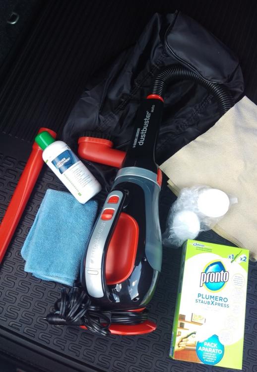

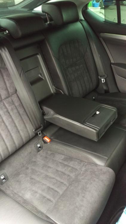

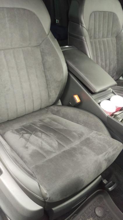

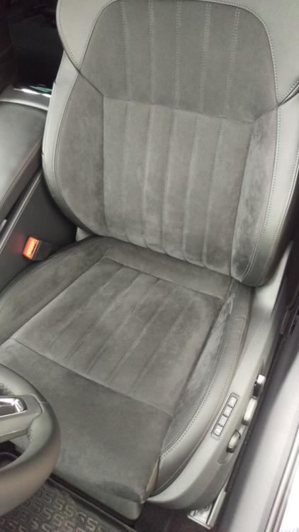

Am facut si "seara curateniei" :)
Periat/aspirat alcantara, curatat si hidratat pielea. Au fost vreo 2 ore bune de lucru.
A iesit foarte bine, pielea e matifiata.
Pozele le-am facut a 2-a zi, initial nu-mi placea cum arata pielea, caci lucea enervant. Dupa ce s-a absorbit crema in piele, a fost ok.

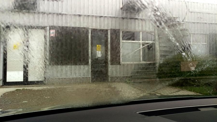

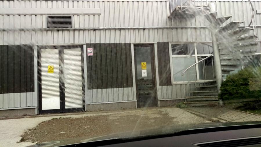

In alta ordine de idei, am facut retrofitul la diuzele de spalat parbriz de A6: 4G0 955 987 A si 4G0 055 988 A
Sunt multumit de retrofit, dupa cateva zile de folosire am observat ca si plusuri fata de cele OEM:
- combinatie "perdea" + jeturi + jeturi oblice
- debit lichid marit ("arzi" destul de rapid un rezervor de spalat parbrizul, dar curata rapid, nu trebuie actionat de multe ori jetul). In plus, debitul marit face ca inclusiv la 100-120km/h sa ajunga suficienta apa pe parbriz pentru o stergere facila.
- zona de dispersie lichid foarte mare - acopera cam 95% din suprafata parbriz
Dupa teste multiple, personal am gasit cel mai bun aranjament interschimbarea lor, adica duza marcata R am montat-o pe stanga si cea L am montat-o pe dreapta :wacko:
La montaj "normal" am constat ca zona mediana a parbrizului e "ne-udata", in schimb lateralele sunt prea "udate". Suspectez ca prinderea lor pe capota de A6 e mai centrala, sunt mai apropriate fata de Superb si de asta la A6 acopera optim. Prin interschimbare am gasit efectul perfect, se vede si in prima poza: perdea + jeturile oblice.
Anyhow, am mai bifat un retrofit dorit. Multumesc @vdragos pentru sprijin si rabdare - ti-am zis ca e greu cu astia cu OCD :)

Deci acuma cand dai cu jetul nu stropesti doar mașinile din spate, ci și alea din lateral! :))
Urmează sezonul de curățenie la bordura.... :)
@sebip da, am semnat un contract de colaborare cu Comprestul, îi ajut la spălat străzile ?
Dacă le lăsăm cum trebuia, da, cam băteau în lateral. Dar, inversate, e perfect. Se dueleaza jeturile alea oblice pe parbriz ?
Eu nu-s convins ca e bine dar ce n-as da sa fii multumit, ca doar eu te-am pus sa le iei.
Poate ai avut cod de masina de Anglia. :D
Oricum orice îmbunătățire care creste siguranța și implicit confortul îi binevenită! Păcat ca nu merg si pe S2 :)
@vdragos ti le arat pe viu când ne vedem. Poate o sa ti le schimbi si tu, după ce le vezi pe astea ???
@sebip: Muahahahahah, poate chiar erau de la mașină de UK ?

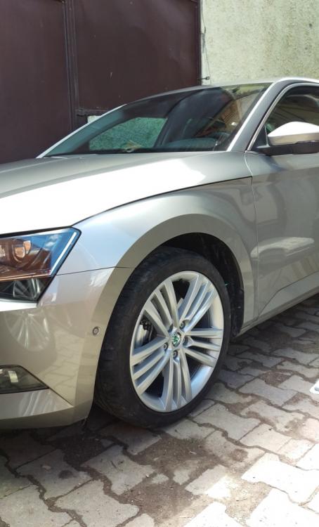

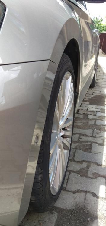

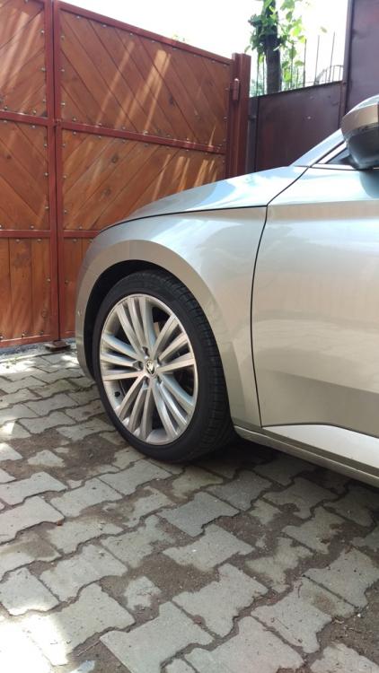

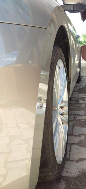

As avea nevoie de cateva pareri, rogu-va :)

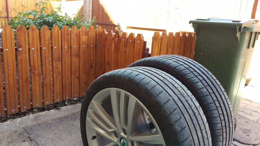

Studiez varianta de a avea ca set de iarna la Superb3 setul de Trinity 18'' pe care le-am avut de vara la S2, pentru ca imi place foarte mult acest design de janta, de asta l-am si ales la S3 (doar ca aici e 19'') Evident, voi monta pe Trinity cauciucuri adecvate S3, adica 235/45/18

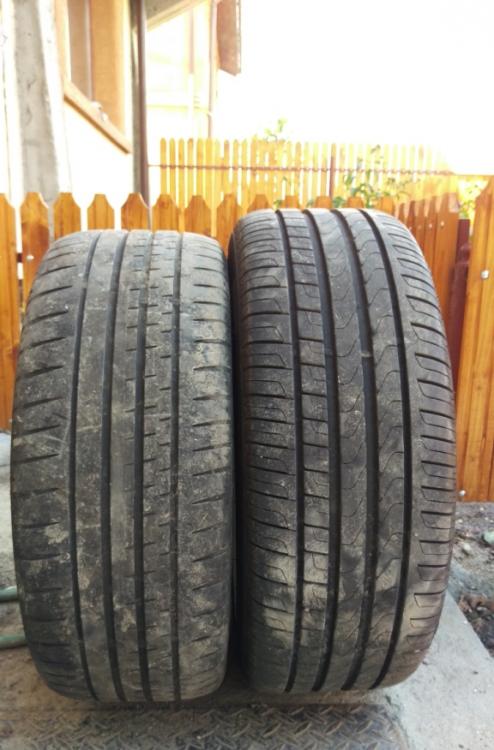

In weekend, am facut testul: am dat jos roata de 19'' (235/40) si am montat Trinity-ul (225/40)
Am facut cate 3 poze pentru fiecare set-up, pe care le pun mai jos. De altfel, diferenta de circumferinta intre cele 2 set-up-uri se vede in ultimele poze.
Din punct de vedere tehnic, avem:
Trinity: 7.5J x 18, cu ET46 (guma de 235/45 se va aseza bine pe 7.5J, devreme ce Kodiak-ul are 235/50 pe 7J)
OEM S3 18": 8J x 18, cu ET44
Bottom line: janta 18'' Trinity va sta mai sub aripa fata de cat ar trebui sa fie un 18'' OEM S3 cu 8mm: 6mm din diferenta de J si 2mm din diferenta de ET
Intrebarile mele sunt:
1. La -8mm fata de cota OEM, are sens sa ma complic cu distantiere ?
2. Este foarte vizibil ca e mai in interior ? Nu va legati de cum "umple aripa", e circumferinta mica din cauza gumelor 225/40/18.
3. Le las Argintiu OEM sau le fac Antracite OEM (pentru ca au existat si in culoarea asta pe S2 FL Combi Outdoor). Ma gandeam la Antracite OEM, in ideea in care sa rup monotonia aceluiasi design si pentru vara si pentru iarna, ar fi argintii pentru vara si antracite pentru iarna :)
Mersi anticipat de pareri
Nu stiu cum ai calculat tu dar la marginea de sus a caroseriei la cauciucuri de 235 ambele diferenta o da doar ET -ul care e 2 mm, ceea ce e insignifiant, pasabil etc.
1. Mergi pe antracit doar daca accepti faptul ca vor parea mai mici.
2. Daca tot ai setul de ce naiba te gandesti la altceva de iarna?
3. Ti-am spus ca preferi niste jante "sub caroserie" iarna. :)
@vdragos @mike. diferenta e de 2mm din et si inca vreo 6mm din latimea jantei.
