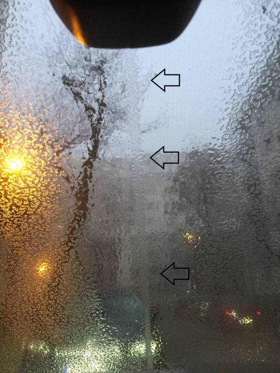

De regula, incalzirea parbrizului se face pe 2 jumatati , stanga - dreapta, cu un gol intre ele de cca 5-10 mm (la Ford Focus este sigura asa). Din cate imi amintesc, la fel este si la Ateca, insa nu mai tin minte exact pentru ca ultima data am folosit incalzizea iarna trecuta. Cum am posibilitatea sa verific o sa revin cu feed-back.
O zi placuta, Daniel
Salut!
Revin cu o poza vis-a-vis de parbrizul incalzit. Singura zona care este neacoperita de firele de incalzire este cea din mijloc (se poate observa ca acolo nu este retea de fire de incalzire). La tine pare cu mult mai in dreapta zona neacoperita - cred ca ar trebui aratat la service cat inca mai este in garantie.
PS: eu am luat o piatra in parbriz (reparat inainte de venirea frigului) care a fisurat local destul de adanc insa nu a afectat firele de incalzire.
O zi placuta,
O sa incerc sa fac o noua poza, e chiar pe mijloc, lucru care m-a facut si pe mine sa cred ca asa a fost de la inceput si ca nu an observat eu pana acum. Multumesc!

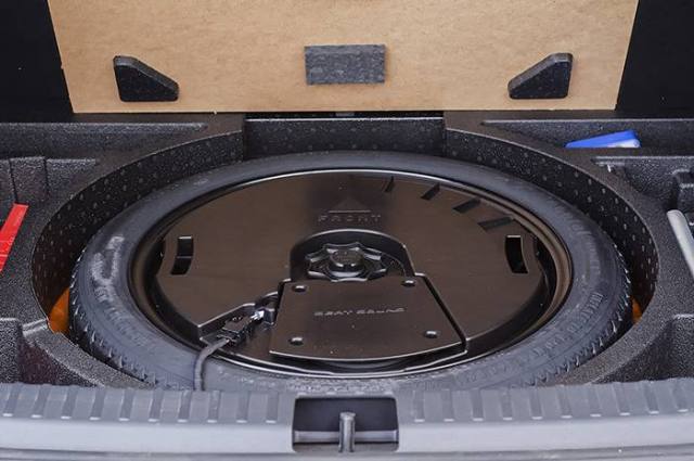

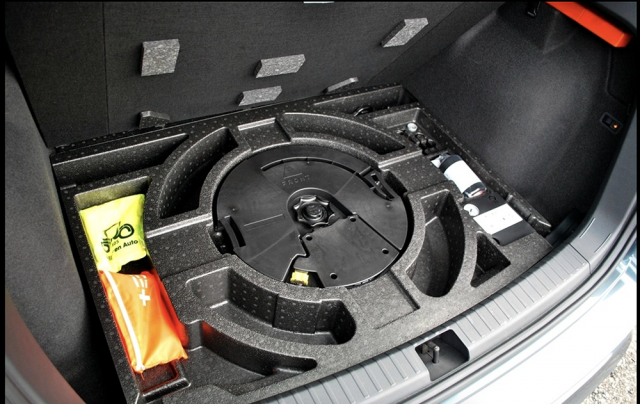

Cupra Ateca  nu are roata de rezerva, trebuie sa cumpar tot kitul sau doar roata in care sa introduc subwooferul Beats si eventual sa decupez rama care o incadreaza?
Modificat de Control4WD
Salut. La ateca normala cand am ales beats am fost obligat sa iau si roata de rezerva mica. Era cerinta fabricii.
La tine la cupra a venit cu beats fara rama si rezerva?
1768239524_ScreenShot2020-07-02at18_05_10.thumb.png.d07901288b8f76418ba9c396e87af17e.pngSalut, la mine este cu Beats, rama dar fara roata.
Poti sa cumperi rama din polistiren, astfel poti avea si roata si subwooferul are loc in roata.
E o singura problema, nu cred ca la tine se potriveste roata de rezerva, cred ca e prea mica pentru discurile de frana.
Cica se poate astfel: iei roata subtire de Ateca pe 18, nu o sa intre pe fata, daca ai pana pe fata muti o roata din spate in fata si pui rezerva pe spate.
Oare roata subtire de 18 nu se potriveste la cupra mea din cauza performance pack? Dar daca cumpar roata rezerva subtire de 19 se potriveste pentru discurile mele de frana, se potriveste roata in rama si subwooferul in roata?:))
Pe google am gasit poze cu Cupra Ateca  fara performance pack care aveau roata de rezerva subtire in rama de polistiren plus beats subwoofer.
In pozele postate de mine mai sus, prima este cu ce am eu pe masina iar a doua este cu ce mi-as dori sa am.

E foarte simplu: in configurator pentru Cupra Ateca cu pachetul performance exista sau nu roata de rezerva?
Dragos, pachetul performance are discuri mai mari pe spate decat versiunea normala, nu cred ca incape roata de rezerva ingusta.
Control4WD, daca erai in Bucuresti, faceam proba la masina ta cu roata de rezerva si suportul din polistiren de la mine.
Problema domnilor nu sunt discurile ci etrierii. Diametrul discului primeste roti de 18. La PP etrierii de fata cer fie un ET foarte mic fie jante de forma speciala, atit de speciala ca nici aftermarket nu se potrivesc decit foarte putine modele. Asadar, rezerva slim poate pune si de 25, in veci nu va intra decit cu permutarea explicata mai sus. Pe spate etrierul e mai permisiv.
Acum am inteles de ce erau in ceata cei de la reprezentanta. Va multumesc pentru lamuriri.
Ar mai fi o solutie, sa cumpar etrieri mai mici, roata de 18 subtire si cand fac pana de cauciuc schimb etrierii, schimb roata ai gata....
Lasind gluma la o parte, exista posesori de Cupre care, in cautarea unor greutati cit mai mici ale pachetului janta-cauciuc, au inlocuit etrierii PP cu unii mai compacti si mai performanti.
Daca vrei sa mergi in directia aia, no problem. Doar ca nu e o problema specifica Ateca si nu o discutam aici ;).
