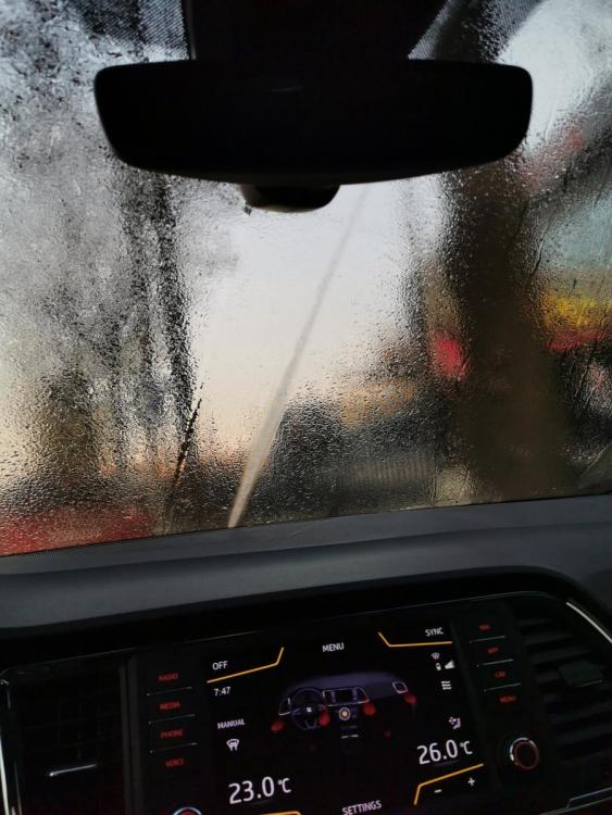

Am o problema cu parbrizul incalzit, o linie verticala cam de 1 cm nu se mai incalzeste. Am verificat, nu are nici o ciobitura in portiunea aia, deci este posibil sa fie o problema electrica, va trebui sa ma adresez dealerului pentru rezolvarea problemei pe garantie.
Mai are cineva problema asta?
Salut!
De regula, incalzirea parbrizului se face pe 2 jumatati , stanga - dreapta, cu un gol intre ele de cca 5-10 mm (la Ford Focus este sigura asa). Din cate imi amintesc, la fel este si la Ateca, insa nu mai tin minte exact pentru ca ultima data am folosit incalzizea iarna trecuta. Cum am posibilitatea sa verific o sa revin cu feed-back.
O zi placuta, Daniel
Multumesc Daniel, am folosit si iarna trecuta incalzirea in parbriz sin nu tin minte sa fi vazut portiunea asta neincalzita. Spune-mi te rog, dupa ce incerci, daca se manifesta la fel si la tine.
Iti pot confirma eu ca nu e normal. La mine spre exemplu, zona aia verticala e prima care se dezgheata din oarecare motiv
