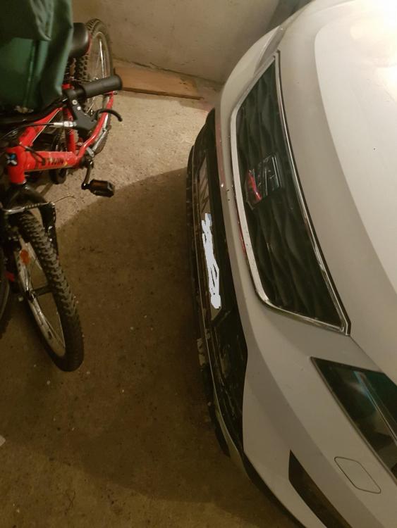

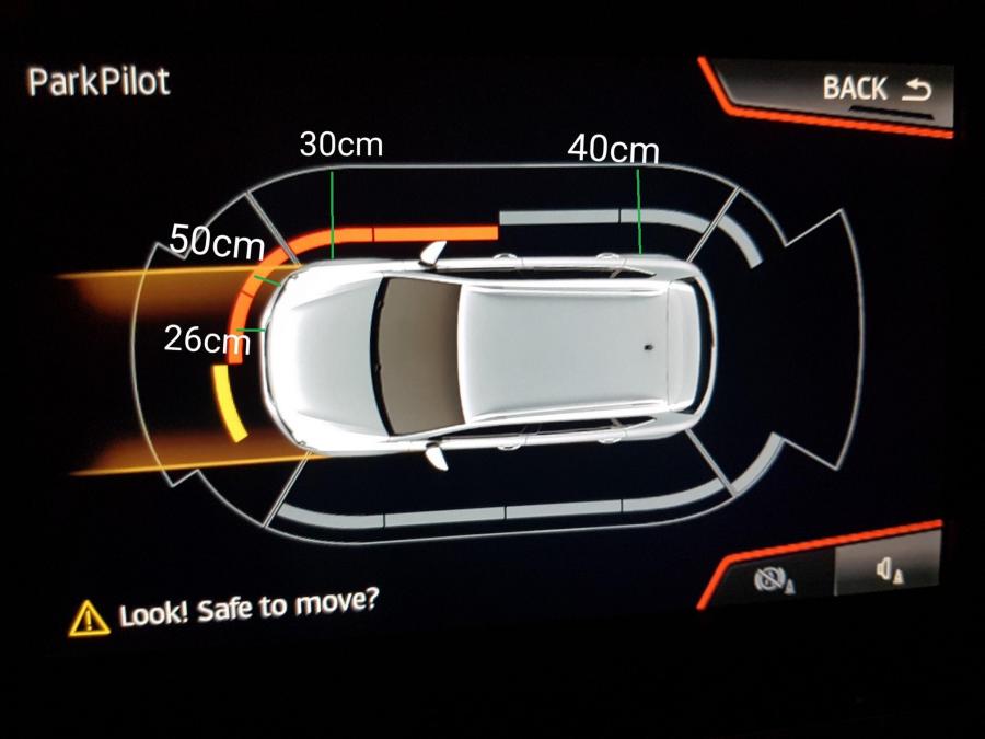

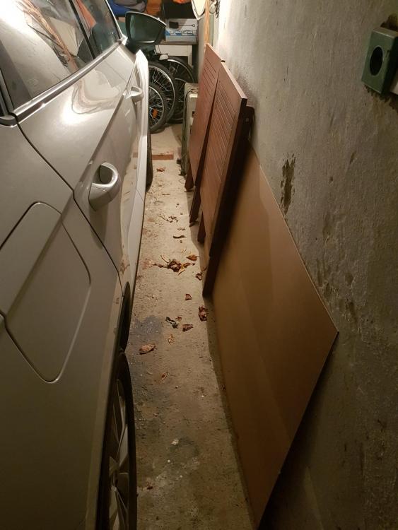

Exista vreo metoda de calibrare a senzorilor de parcare? De cele mai multe ori ii dezactivez pt ca urla continuu desi mai e loc de manevre.
Nu, nu exista. Probabil ai un senzor defect...
Daca e vorba de unul din senzorii centrali fata, vezi ca e din cauza suportului de parcare. Iti trebuie un suport de parcare mai subtire sau sa lipesti numarul direct pe bara.
Nu e vorba de un singur senzor. Compar reactia senzorilor de la un BMW cind trec printr-un culoar ingust cu reactia senzorilor de la Ateca. Daca as lasa frinarea automata activa n-as mai inainta :)
Poti bifa mute in ecranul de control. Beneficiezidr asistență in continuare dar fără zgomote, doar vizual.
Care din senzori iti detecteaza un obstacol?
Toti detecteaza obstacolele corect doar ca eu mai am 20 cm pina sa ating obstacolul si ei cinta deja continuu.
Pai la 20 cm e normal sa faca asa, eu nu vad un bug in asta.
Daca stii ca mai ai loc, poti sa continui sa inaintezi putin, eu asa fac cand merg cu spatele, vad pe camera exact cat spatiu mai am pana in masina din spate.
Am facut si masuratori ieri. Probabil am eu asteptari prea mari. La urmatoarea iau si camera :)
corect. Din pacate, altfel, poate te-ar anunta prea tarziu...pana apasa omul pedala, etc... nu toata lumea e rapida.

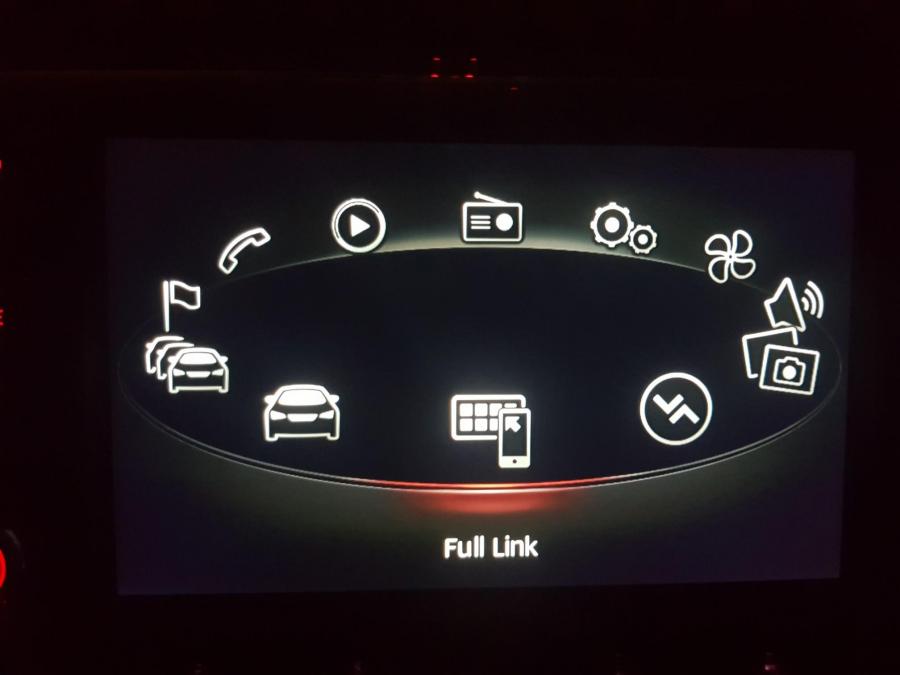

Stie cineva cum sa revin la meniul standard de Ateca? E o optiune prin meniuri sau l-am "stricat" eu folosind VCDSul? Acum arata ca in poza atasata.
dumitrescumaurelian
Salut!
Menu/Settings/Screen/Menu/Carousel or Grid
Acum este setat pe Carousel.
