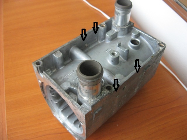

Altceva...stie cineva ce rol au orificiile din poza?Are ceva daca le sigilez cu banda de aluminiu?Am gasit numai noroi si pietris acolo.Nu au filet in ele doar comunica cu...exteriorul.

Dar daca le lasi asa ce are? Vad ca l-ai curatat bine de tot. Eu zic ca daca tot l-ai desfacut, fa un tutorial cu reconditionare cap coada, poze la fiecare piesa, etc, pentru informarea tuturor sharanistilor.

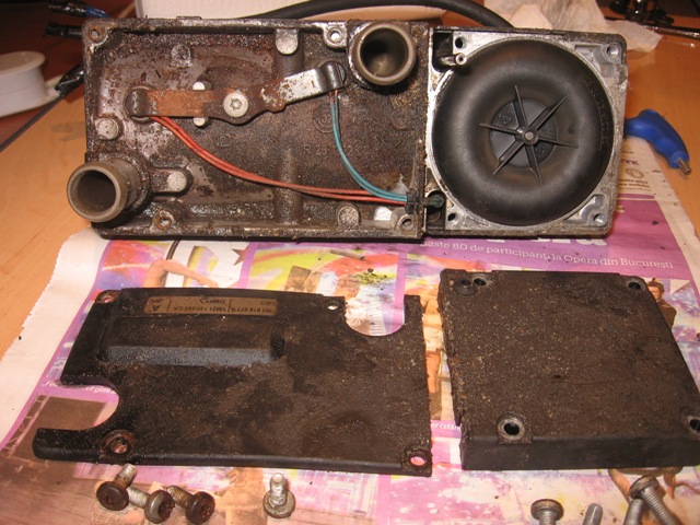

Poti,te rog, sa-mi spui ce cod are ca nu imi dau seama din poze, 7M..... si ce tip este D5WZ sau S?
Mersi!
Este D5WZ dar pe carcasa din poza nu este nici un cod cu 7M...
Are pe capacul cu ECU codul 7M3815071A.
la acel cod ma refeream
daca nu ma insel este trecut si pe capacul din plastic din prima poza
mersi
Da,exact.Pe capacul de plastic si pe spatele ECU unde sunt toate datele tehnice ale incalzitorului.
Acele gauri sunt pentru sipla aerisire a incintei de deasupra.senzorilor de temperatura, poti sa le astupi linistit dar se va tace condens acolo si este cam dificil sa se usuce.Atentie la garnitura mica de la sita sa nu o pierzi sau sa uiti sa o pui ca iti face figiri la pornirea lui, o ia numai cand are el chief, asa am patit eu de l-am desfacut de inca 4 ori pana m-am ptims ce are. Acum am caldura :D
