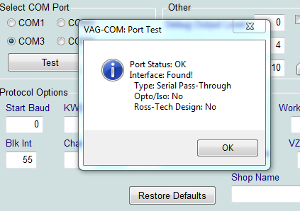

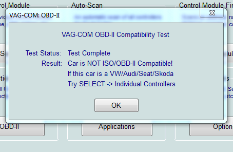

O sa incerc sa-i fac eu un test daca reusesc sa instalez vag-com .Se mai seteaza ceva la vag-com dupa ce se alege portul si recunoaste interfata?
La vagcom nu ai ce sa setezi,decat portul si sa inregistrezi interfata.Daca nu iti gaseste modulul 18.Aux heating e posibil sa fie un fir intrerupt in mufa.Din cate stiu eu toate sharan-urile au fost dotate cu incalzire auxiliara.Succes si sarbatori fericite !
Iata ce i-mi apare mie dupa ce instalez vag-com . Cred ca ceva nu fac eu bine.
post-42937-0-52315700-1293353154_thumb.p
post-42937-0-42982600-1293353169_thumb.p
post-42937-0-62183100-1293353181_thumb.p
Poti sa scanezi alt modul?Din cate vad iti merge interfata dar nu se conecteaza la aux heating,verifica mufa de la webasto.
Nu ma pot conecta la nici un modul
I-mi apare mereu mesajul ala : "No response from controller"
