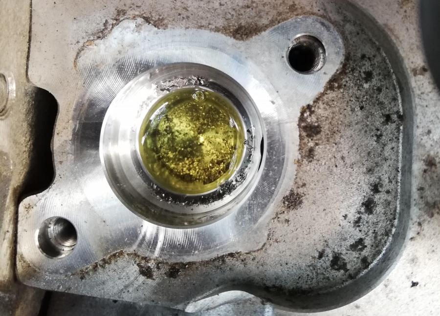

Salutare tuturor!
Revin pe forum cu povestea mea.
Masina este cea din semnatura, passat B6 2.0 CBBB 170cp 2009.
Zilele trecute, mergand normal prin oras, am auzit cum motorul si-a schimbat suntetul, se auziea un tacanit si pedala de acceleratie nu mai reactiona ca inainte. Am continuat sa merg pana acasa, fiind aproape (mers aproximativ 2-3 minute). Cum am ajuns, am dat capacul jos, senzorul de pe pompa si surpriza (poza). Tin sa mentionez ca nu s-a aprins nimic in bord, nu are nicio eroare in calculator. Am luat deja legatura cu Mac, astept kit-ul de conversie cu filtru de 1 micron si sper ca totul sa fie ok.
Cu toate ca masina avea in istoric in 2012 la 82k schimbata pompa si 4 injectoare, acum la 253k a cedat si a doua pompa (sper sa nu fie cu tot cu injectoare). Asa ca.......toti care aveti cp4 recomand conversia la cp3 cat mai repede.

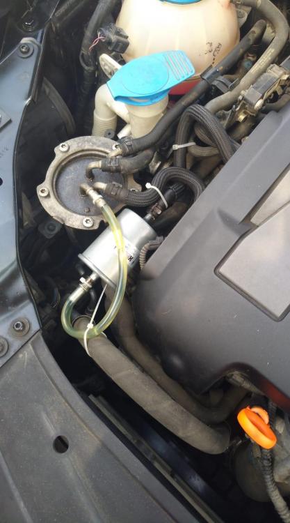

Eu am montat pe retur.
adica e posibil ca span/mizerie sa treaca de elementul filtrant din carton si de aia ai pus alt filtru pe retur?
Din pacate nu ajuta cu nimic,cand pompa face span se duce direct in injectoare
Modificat de EEXCALADE
Cu siguranță nu ajută la injectoare, dar menține returul mai curat? Când se vede șpan în filtru, acesta nu poate proveni decât din retur.
Elementul filtrant nu știu dacă filtrează și returul, nu prea văd cum. Așa sunt sigur că eventualele reziduuri nu ajung în rezervor.
De unde ai luat filtru? Ai un cod? Sau cum ai cerut?
Am cerut un filtru de combustibil mai bun care se montează pe furtun. Preferam purflux (numai acest producător folosesc) dar nu aveau. Aceasta a costat 25 de lei.
dar stii pana la ce dimensiune filtreaza? Aici in general s-a discutat de filtre 1 micron si cel mult 2 microni, in general nu prea gasesti usor asa ceva, mai ales la 25 ron
Nu am idee. Ce vezi în filtru are cu muuuult mai mult de 1 micron.
Ideea e ca spanul mic strica diuzele injectoarelor . Pe retur ar trebui oricum un filtru foarte bun, macar de 5 microni.

Dar tu nu ai pus filtru pe retur la fiecare mașină, depinde de motorizare?
  On 07.10.2019 at 14:19, nicusan a scris:
Expand
oare nu din cauza ca se conglomereaza si de asta le vedem? Chiar, pana la ce dimensiuni sint particulele vizibile pt ochiul uman oare? toate discutiile de pana acum le-am vazut pe filtre 1 micron si 2 microni, m-as mira sa nu isi fi pus nimeni problema ca de fapt e suficient si ceva mult mai relaxat.
Subiectul a fost dezbatut intens pe forumurile din afara de ani de zile.
De la 25 de microni, firul de păr are aproximativ 70...
Ceea ce vedem în filtru nu cred că este conglomerat. Sunt într-adevăr particulele de metal provenite din pompă, rampă, mizeria din rezervoarele de combustibil...., oricum după filtru. La cât sunt de mari, filtrul de combustibil le-ar fi oprit.
Am rezerve că particulele de 1-5 microni pot înfunda un injector. La aceste dimensiuni injectorul le-ar elimina/distruge. Dacă nu ar fi așa, ar fi obligați producătorul să monteze de la început filtru de 1-2 microni.
Dacă mă decid vreodată să pun filtru de 1 micron, voi înlocui filtrul original, pe tur. Așa elimin posibilitatea contaminării cu impurități a ceea ce este după filtru. Subliniez, după filtru.
