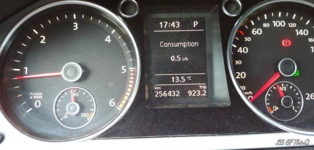

Revin cu un feedback referitor la retrofitul  cu CP3 cat si toate operatiile pe care le-am facut mai sus  . Dupa vreo 1000 km  parcursi de la schimbare , pot trage urmatoarele concluzii :
- pornirea ( dpdv al meu )  este la fel ca si cu CP4  , porneste f bine atat la rece cat si la cald
-trage mai agresiv  si urca mai repede in ture
-consum ralanti  in pozitia P  cu motor cald  0.5L/h  ( inainte oscila intre 0,5/0,6 )
-DPF-ul parca se incarca mai greu ( numar mai mare de km intre regenerari  )
-vibratii mai reduse parca ale motorului .

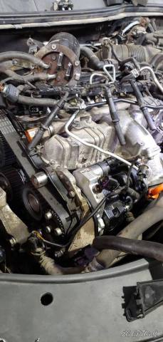

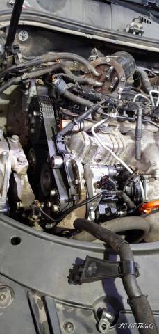

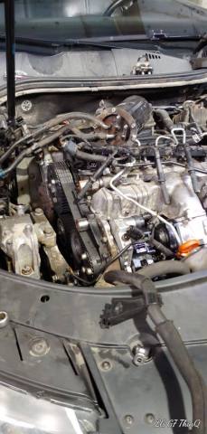

Atasat  si pozitia "finala" a furtunelor de alimentare cat si repozitionarea senzorului DPF .
20200823_162208.thumb.jpg.bad10f731acef3d232338003f268a0a0.jpg20200823_162239.thumb.jpg.f3481493c00ad6fb45f20861337a3e97.jpg
