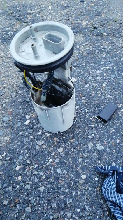

Avem primul CFFB functional la Petrosani, fara soft. Merge impecabil zice. Are 3000km deja , a fost in germania cu masina.
A schimbat pompa din rezervor cu alta de pe model B5, am codul.
Alternativa este regulatorul de presiune setat la  0.5-1 bar max, cost 150ron sau 20$

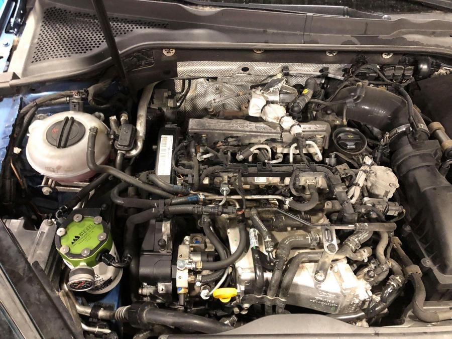

@Mihail Ro  Vezi sub capota langa vasul de expansiune daca ai pompa de motorina. O sa vezi ca din filtru intra un furtun in spatele ei iar din fata pompei ai iesirea cu senzor temperatura ce intra in CP4. Simplu de verificat. Eventual fa o poza la zona-filtru-vas expansiune-distributie.
Teava de motorina de la pompa la rail se modifica. EGR -nu ne atingem de el.

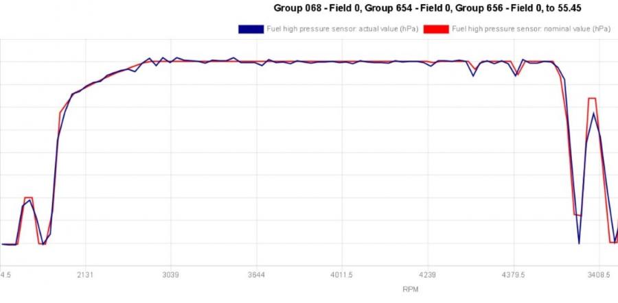

A doua pompa montata cu succes pe modelul EA288  150 cai din 2016.
Calibrare perfecta a pompei, vedeti graficul cu presiunea.

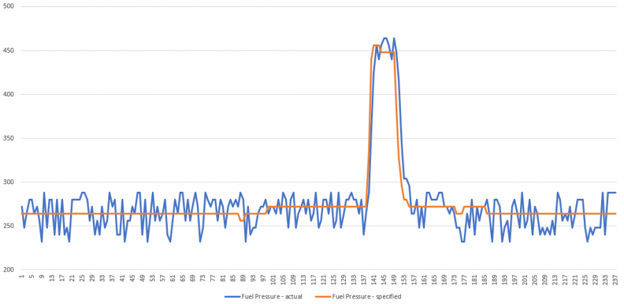

CBBB-ul meu de pe Passat B6 are doua pompe de joasa presiune, una in rezervor si cea de transfer de langa vasul de expansiune. Am logat presiunea in rampa - actuala vs specificata si mi se pare ca ralanti deviaza cam mult. Poate cineva cu un motor similar sa imi spuna cum este la masina lui ?

Oricum sa iti raspund: cand face asa de regula e problema cu regulatorul de pe rampa.  Am avut 3 masini in ultimele 2 saptamani cu aceasta problema si s-a rezolvat prin inlocuirea lui.
Poti sa faci un log in mers cu: presiune actuala, presiune specificata, engine rpm , fuel metering valve si fuel pressure regulating valve. Spor.
Mai poate sa fie si regulatorul de pe pompa.

Buna ziua. Revin cu noi info despre problema cu pompa si injectoarele la Passat-ul meu. Deci masina e i  service de 2 sapt. A fost demontata toata instalatia de alimentare, inclusiv rezervorul si schimbate si alte 2 pompe de joasa presiune. Injectoarele si pompa BOSCH cp4 au fost revizionate. Multa munca si multi bani la mijloc k aproape nu merita.... daca n-ai bani de alta noua... ce sa faci, repari cazanul tau.Mentionez  k reparatia la Milano, unde sunt eu, ma costa 2500€ la un atelier specializat in pompe si injectoare. Probabil se putea economisi ceva la un atelier normal dar mi-a spus meccanicul k multi nu demonteaza rezervorul si dupa 15-20 mii km o iei de la capat.
