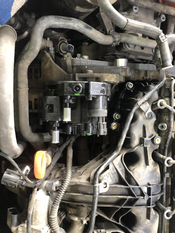

Am terminat in seara asta
E parțial ok
A pornit la prima cheie, dar după un timp a început să rontaie un injector, deși am inlocuit rezervor, pompă din rezervor, conducte rezervor - filtru, retur injectoare...
Am corecție pe nr 1  0.9 si pe nr 2    -1.4
Se pare  ca nu am reusit sa elimin tot spanul
Am sa merg maine la un centru de injectoare sa văd ce se poate face

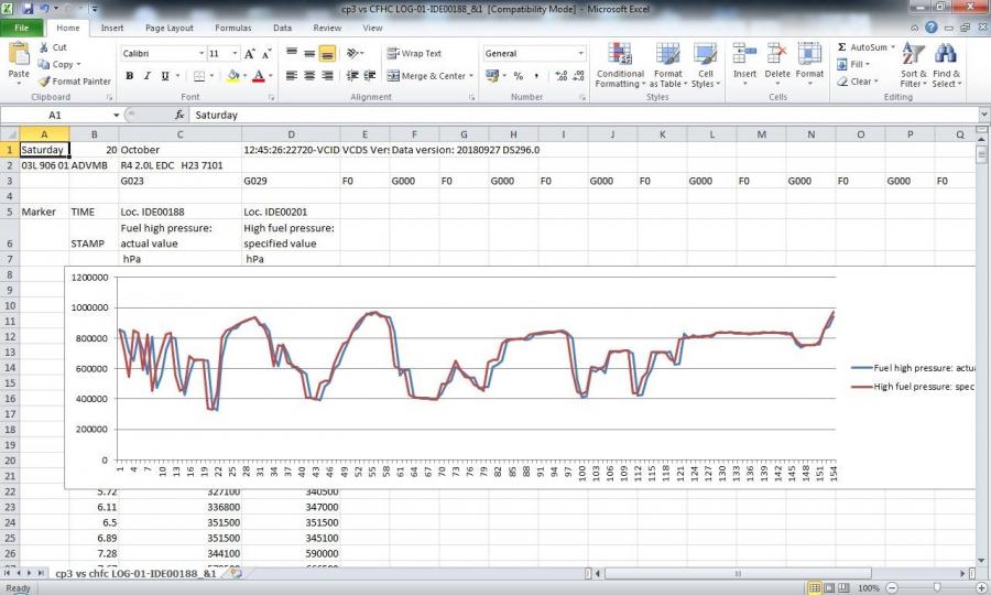

Am facut si eu asta, multumesc dlui Catalin, cat si dlui Mac!
Sa te bucuri in liniste de ea! :) O sa postam si logul mai tarziu, a zis Catalin ca a facut ca sa se asigure ca totul este perfect!
Valori ok
