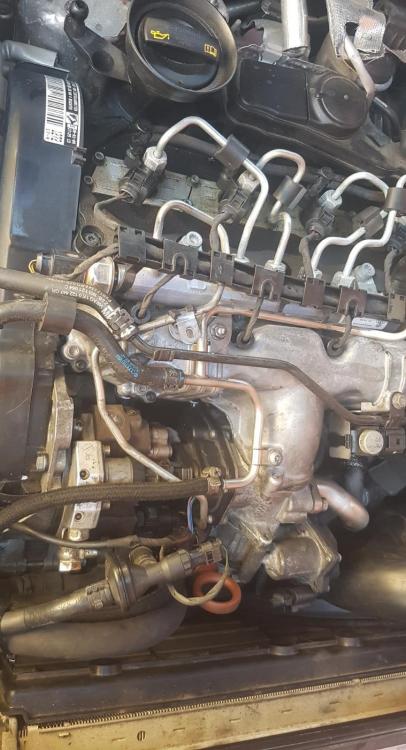

Tin sa-i multumesc lui racingparts.ro pt kit-ul de conversie si sfaturile pt a monta pompa cp3,  eu am schimbat-o preventiv caci am gasit particule ff fine in filtru si nu am vrut sa raman in drum cine stie cand , totul a mers perfect la montaj , a pornit la sfert de cheie , putin e de furca cu conductele de alimentare metalice care trebuie indoite si taiat putin din mufa egr-ului ( eu am decis sa il las pe masina) ...am facut deja 3000 km si masina merge perfect.
@JustinTm poti punte te rog o poza cu lucrarea? As vrea sa vad la tine cum arata traseul furtunelor si al conductelor.
Mersi!

Arata la fel cam la toti. Nu prea ai multe optiuni. Cauta poze pe la primele pagini aici pe forum sau pe fb pe pagina dedicata cp3upgrade (numele ei).
Sunt curios pentru ca eu tot nu am scapat de tot de acel vajait pe accelerare. Am pus un furtun mai lung, care diminueaza sunetul si vibratia, insa nu a disparut complet. Daca altii nu au sunetul ala, ma gandesc ca au alt traseu la furtun, sau alt tip de furtun.

eu am folosit furtunul care l-am primit in kit ul de conversie de la racingparts.ro si nu am nici un zgomot suspect. am atasat o poza sper sa iti fie de folos
PS; urmeaza zilele viitoare sa merg la mecanic sa refac traseul conductei metalice ce intra in pompa , cum este acum este provizoriu.
Modificat de JustinTm
