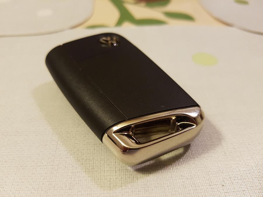

@valy2d nu, nu suport husele de nici un fel, fie ele pt cheie, telefon sau orice altceva. Upgradeul este ornamentul cromat, cheia standard de skoda/seat/vw vine cu acel ornament de plastic negru. Codul este 5G0837599A pt ornament cromat fara nimic stantat (gti/gtd/gte/r) si m-a costat 59RON la PBN.
Montajul este simplu dar necesita un torx de 6., pe care eu l-am gasit la prietenul @vdragos

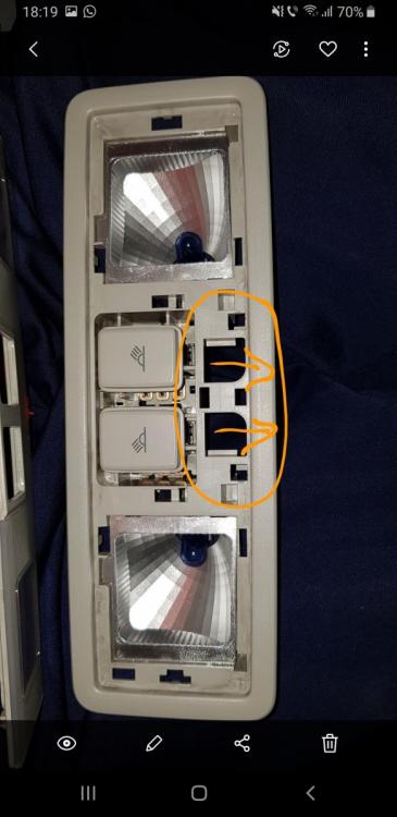

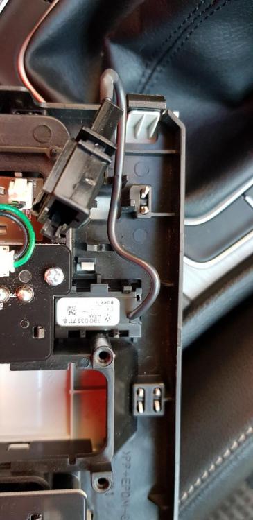

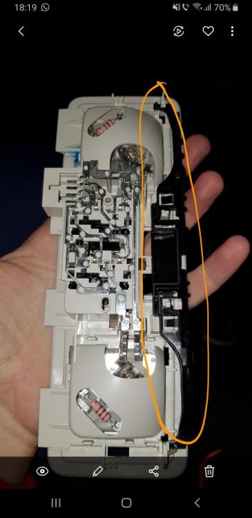

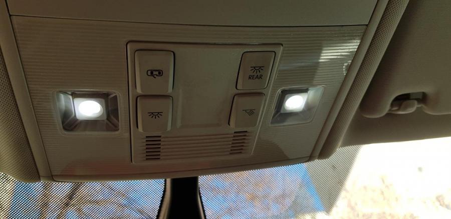

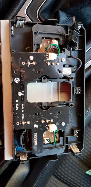

In ultima zi din an m-am apucat sa schimb plafonierele cu unele luminate led. Am luat de la dezmembrari, 250 lei fata spate. Am gasit un video pe youtube care arata cum se da jos plafoniera, nu a fost f greu. Pentru led e alta placa asa ca a trebuit schimbat cu totul, nu doar capacul acela striat. Pentru ca am nimerit o masina donatoare fara clima a trebuit sa mut senzorul de pe placa mea. Se scoate destul de greu ca are 4 picioruse de prindere dar cu atentie am reusit.
Aici e placa mea. In locul senzorului e un burete pe care l-am mutat de pe placa cu led.
Asta e senzorul.
Asta e placa cu led.
Mufa albastra e pt becuri, cea mica neagra pt senzor. A trebuit multa grija la demontarea celei de la senzor caci are un picior f mic si usor de rupt.
Si gata !

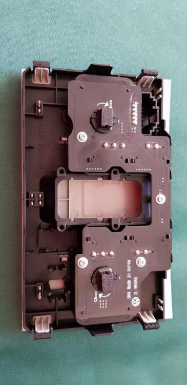

Conform planului, azi am rezolvat si lumina spate. A fost destul de dificil pt ca nu am gasit tutorial video.
Pasii sunt:
1. se scoate capacul striat. pt asta e nevoie de spatula si se incepe de la un capat ingust;
2. se impinge inspre fata masinii un suport negru de plastic care are rol de sustinere;
3. acum se poate da jos plafoniera folosind spatula in partea din spatele masinii;
4. se deconecteaza mufa;
5. la montaj se impinge piesa neagra inapoi in pozitia initiala si apoi capacul striat;
Piesa de sustinere de care ziceam:
Directia si locul in care se impinge piesa neagra pt blocare.
