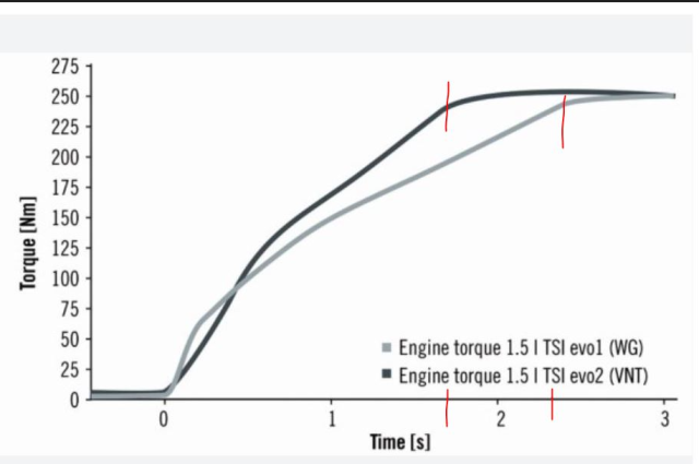

On 6/28/2024 at 8:51 AM, vizitator said:
Dupa parerea utilizatorilor s-a schimbat ceva in bine la dinamica EVO2 fata de EVO?
Da, evo2 trage mai de jos fata de evo1, il ajuta geometria variabila, evo 2 nu are kangaroo pentru ca nu foloseste amestec sarac si intarziere avans ca si evo1, ci foloseste 2nd air injection.
Evo1 trage bine de la 2200 iar evo2 trage bine de pe la 1800. Deci in teorie Evo2 consuma mai putin.
Modificat de ford sierra tdi
