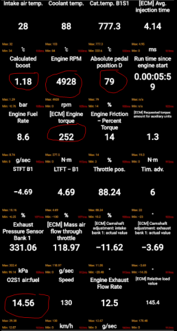

am testat cativa dintre parametrii motorului cu telefonul (folosing app Car Scanner si un ELM327v15  bluetooth).
1.5TSI-150cp, dpca(gpf), mq281-uet, versiune soft 1910, stock.
am avut o surpriza placuta in legatura cu cuplul, arata mai mult de 250 Nm,
are cineva idee de ce arata peste?
testul a fost facut in treapta 3 (3000-5000 rpm) ca eram totusi pe drum national,
benzina de 95, ma gandesc ca poate are cumva legatura ca a fost in treapta 3.
@ford sierra tdi cough! cough!
DKZA e rated 320Nm... asta nu-l oprea sa dea 396Nm sub 3000rpm la KD.
Is feature, not a bug.
Vag are obiceiul sa dea cifre oficiale cu performante mai mici ale motoarelor decat au in realitate. Totusi la tine e cam mult (277 Nm masurat fata de 250 Nm stock) asa ca ma intreb daca telefonul chiar cea mai buna metoda de a masura cuplul unui motor.
Valoarea de cuplu este calculata in functie de mai multi parametrii, in soft (ECU) este limitata la o anumita valoare care nu va fi depasita (se limiteaza cantitate injectata, aer, etc), insa adevarul de la roata este diferit.
Cuplul nu se masoara la roata.
Nu-mi dau seama ce idee vrei sa prezinti, insa te asigur ca pe stand-urile Dyno, care masoara cuplurile la roata, valorile ies identice sau putin crescute cu cele din specificatii pentru o masina noua.
De altfel chiar colegul nostru Dragos face graficele Dyno inainte si dupa modificarea mapei, le-a prezentat si pe topicul dedicat serviciilor de tuning.
Cuplul motor se masoara la arborele cotit. Asta e ideea. Din postare nu reiese ca s-a masurat cuplul la roata.

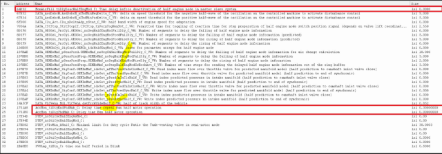

Am gasit ceva interesant pentru ACT off.
Daca se pune o valoare cat mai mare atunci ACT nu mai intra, cred ca e cel mai simplu, e mapa 1x1.
Oare ce s-ar intampla daca am modifica valoarea din 3 in 9 ?
@voinea ce parere ai?

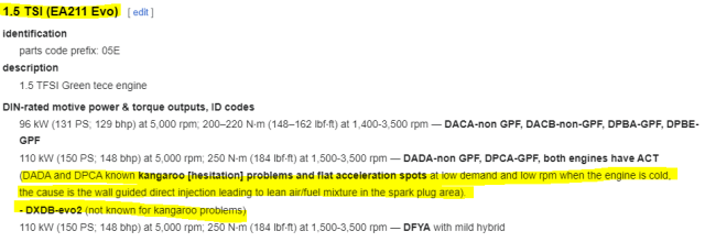

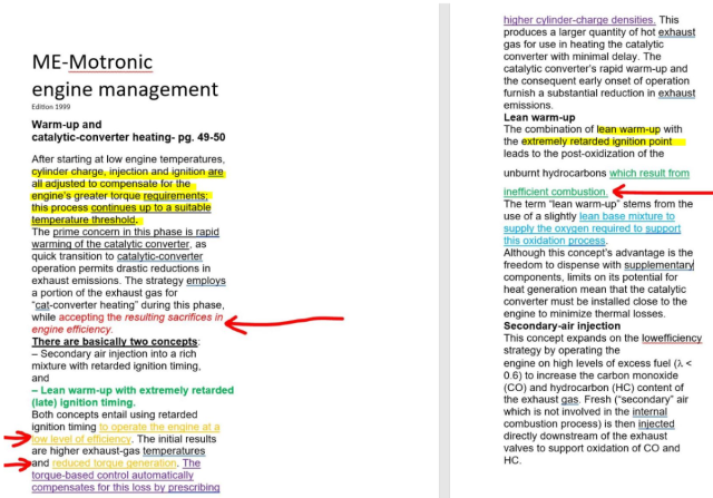

Preincalzire catalizator se face cu amestec sarac si intarziere avans.
WV ar putea sa faca aceasta preincalzire mai putin agresiva si astfel kangaroo ar disparea 99% sau chiar complet.
Dar aici sunt alte implicatii de care VW tine cont: consum CO2 trebuie sa fie cat mai mic si preincalzirea cat mai repede, orice gram de CO2 in plus se plateste ca si amenda catre UE.
Deci nu se poate si cu kangaroo rezolvat dar si cu sufletul in rai (scuze de exprimare).

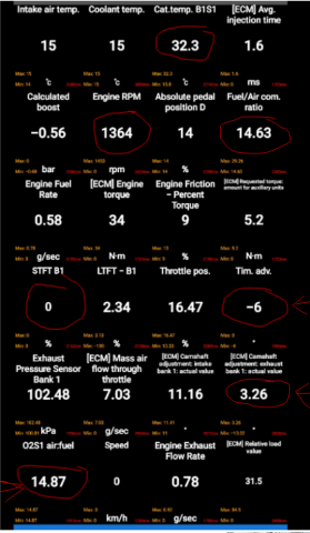

Si astia sunt parametrii, ca sa nu credeti ca bat campii degeaba, deci cu putina modificare la remapare ar putea fi rezolvata problema, partial sau chiar complet :)
Intarziere avans aprindere, pentru a rula ineficient.
Avans evacuare.
Amestec sarac, probabil rezultat din everlap-ul dintre intarziere admisie si avans evacuare, rezultand oxigen necesar pentru a intretine arderea in catalizator.

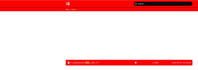

Ce am mai gasit pe net, daca va intereseaza, fiecare isi asuma riscurile, etc.
Aici se poate vedea cate ar fi ultima versiune de soft cunoscuta (exemplu este ECU al meu)
https://vag-flashinfo.de/site/update-viewer?version=1663877521
De aici se descarca gratis update-uri de soft, adica aici l-am gasit pe al meu.
NU e testat(nu am echipamente, soft, cu care pot verifica), nu garantez, etc..
https://dtsmodftp.ol-net.pl/files/?dir=Skoda
