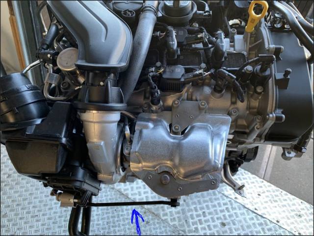

Salutare! Am un Golf 7.5, 2019, cu motorul din topic 1.5 TSi ACT 150 HP
Am sezisat o problema la pornire, si anume un zgomot vibrant de cateva secunde. M-am uitat sub capota si am gasit o tija in spatele motorului care vibreaza cateva secunde la pornire.
Nu am gasit o denumire sau un cod. Aveti idee ce este si cum se numeste? Sau ce face mai exact?
Las mai jos o poza pe care cu greu am gasit-o 🙂

@Vlad48 ai idee dacă se poate înlocui? Ce denumire ar putea avea, pentru a căuta un preț sau mai multe informații? Mersi!🙋🏻‍♂️
Tija actuator turbo. Probabil gasesti la cel care repara turbine.
