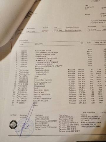

P.S: lantul din oferta ce are part number-ele este versiunea A, deci prima varianta de lant :( .Asta ar trebui sa te ingrijoreze.

Atasata ai ce am schimbat eu...in 2018 la Porsche Timisoara. Lantul e tot revizia A, intinzatoriul e versiunea BA.
Sa nu te mire daca o sa auzi un mic tacanit metalic la pornire dupa stationare indelungata.
Cum am spus , nu am schimbat variatoriul.Pe oferta mai este si reglare unghi de fuga(primele pozitii).
