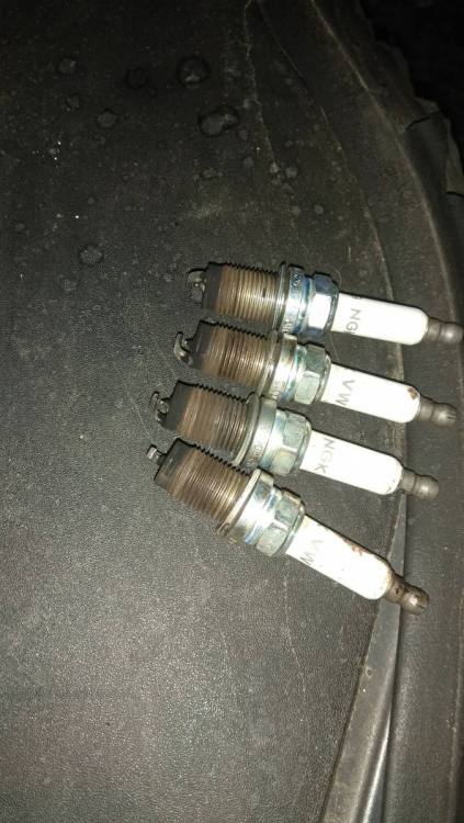

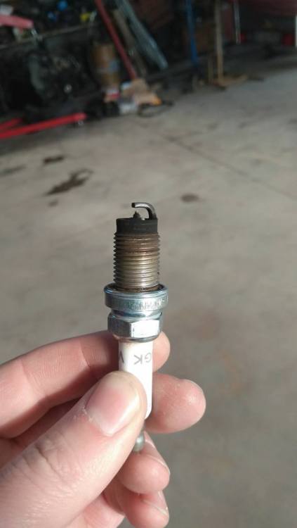

Am schimbat pompa de inalta presiune+ schimb de ulei, momentan alte detalii nu am...trebuie sa fac km. Atasez si poze cu bujiile nu prea ma pricep...
