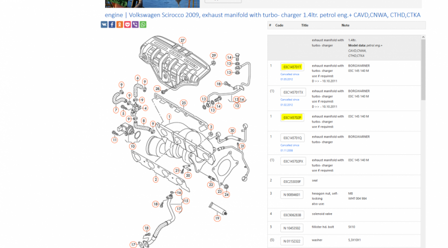

Are cineva idee daca galeria de evacuare de la 03C145701T potriveste la 03C145702P? Din cate vad eu primul cod e pentru turbine pana in 2011, apoi vine al 2-lea cod.

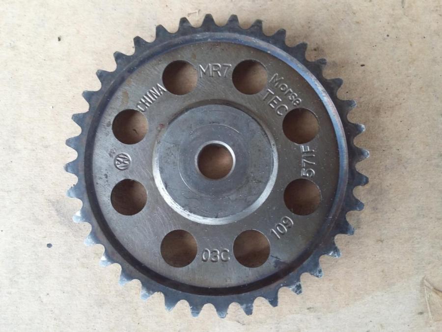

Salut! Am un Golf 6 MY2010 cu motor CAVD (1.4 TSI "Twincharged", 118 Kw / 160 HP). Trebuie schimbata distributia (P0016, MIL, zgomot de lant). In istoric nu i-a fost schimbata vreodata.
Trebuie sa cumpar eu piesele dar sunt momentan complet necunoscator in domeniu. Am pierdut ore bune cautandu-le si aici si pe alte forumuri si m-am tampit de nu mai inteleg nimic.
As aprecia orice fel de ajutor.
Cel mai des vad sugerat un kit cu codul 03C198229C.
Problema e ca gasesc fel si fel de variante, cu fabricanti diferiti, diferente la numarul de piese dar mai ales la coduri - o chestie pe care nu o vad discutata nicaieri. Nu ma prind 100% ce sa comand si de unde.
Dau lista cu ce am gasit. Primul cod e cel pe care il cred eu corect, apoi celelalte variante (logic as zice ca apar in ordine alfabetica, deci cele mai noi au cea "mai mare" litera).
Orice confirmare sau sugestie e binevenita.
- Lant / Timing chain
03C109158H   sau 03C109158A
- Intinzator / Chain tensioner
03C109507BD sau cu AH , BA, BC in loc de BD
- Variator / Camshaft adjuster unit / Variable cam gear
03C109088G    sau cu E sau F in loc de G
- Pinion / Chain sprocket (Z=36 ?)
03C109571K    sau 03C109571F
- Pinion (de jos?) / Chain sprocket Z=19/18  (dar vad si variante 18/18 !)
03C105209BD sau 03C105209AR
- Patina / Guide rail
03C109509AA sau 03C109509P
03C109469R    sau 03C109469K
- Garnitura / Gasket / Seal
03C109287G
- Saibe diamantate/Diamond coated disc
WHT001877 si WHT005162
Aceste saibe nu le-am vazut mentionate decat aici pe forum. In rest pe alte forumuri, videouri, kituri, liste de piese, nu apar absolut deloc. Care e faza?
Trebuie scoasa baia de ulei?
Trebuie schimbate piese si la pompa de ulei? Altfel cele vechi nu se potrivesc cu pinionul de jos? Anume:
03C115225A - Drive chain
03C109507AD - Chain tensioner
03C115121J - Sprocket for oil pump
N90365901 - Screw
Mai trebuie vreun mastic, garnituri, semeringuri, bolturi, suruburi?
Trebuie sa verific daca mecanicul are sculele necesare (vreo doua de blocat motorul si ceva ceas de masurat) sau sunt si metode "lautaresti" ori merg scule pe care le-ar avea deja?
Ce producator este recomandat? Borsehung (din ce inteleg acestia le fabrica pentru VW?), Febi, FAI, Vaico, Tomran etc. Care naiba e diferenta dintre ei?
Cel mai mult as aprecia, daca se poate "mura in gura, ca la prosti" link-uri sau coduri de produs la exact ceea ce e recomandat de cumparat (rog PM daca nu e voie public) sau macar un sfat de cum sa aflu cat mai exact.

Din pacate la majoritatea 1.4 tsi piesele de la distributie , pe original ,vin made in china (de proasta calitate)

Saibele diamantate sint incastrate,una pe fulie si una pe pinion,fiind antialunecare.Am refacut eu un CAVD complet de curind.Iti trebuie si seturi de suruburi,la baie,la axe,la arbore,la capacul distributiei.Baia nu are garnitura,are mastic.
