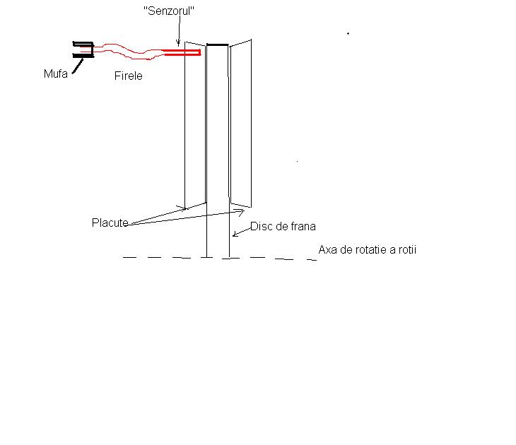

Inseamna ca acele placute erau fara senzor. Firul nu masoara grosimea placutei, uzura, ci atunci cand grosimea placutei scade sub o anumita valoare in mm, acel fir este descoperit si taiat de discul de frana in timpul franarii si atunci circuitul se deschide si se aprinde becul.
eu stiam putin invers. cand placuta se uzeaza incat "sarma" sa faca contact cu discul se inchide circuitul => martor aprins
NU, uite un mic desen facut la repezeala. Scoate mufa si vezi ca se va aprine becul in bord. Eu am mers mult cu becul aprins, am legat firele in scurt si e stins dar nu mai am control asupra placutelor.

Intr-adevar e ceva de genu ce ai desenat. Uita-te un pic la DIY-ul asta si zimi daca vorbim despre acelasi lucru:
http://forums.vwvortex.com/zerothread?id=1699766
Partiunea supusa uzuri la frinare are circa 9 milimetri iar din momentul in care se erodeaza la contactul electric mai ramin 2 milimetri.Deci daca ti se aprinde becul in bord nu inseamna ca gata trebuie acum sa si schimb placutele.
Da, aia e mufa de la capatul firelor ce ies din placuta si se mufeaza cu cea care vine dinspre bord. Si nu trimite semnal catre ECU ci catre IC.
Si esti sigur ca toate placutele se uzeaza uniform, adica toate mai au 2mm grosime? Cand se aprinde martorul e bine sa verifici toate placutele sa vezi starea lor si apoi vezi ce ai de facut. Dupa cum spune si mesajul din bord: Check brake padds, nu change...
