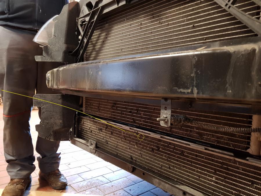

Revin la problema cu antigelul, am fost la reprezentanta, din pacate tind sa le dau dreptate. Au facut un "test" de presiune cu o pompa in borcanul pt antigel si într-adevăr am o intepatura f fina, de parca e facuta cu un bold, in zona acolo sunt niste "faguri" usor indoiti de la muste si alte treburi...
Am lasat masina la ei, iar luni incerc sa merg cu un inspector de la CASCO pt o constatare, poate o fac pe CASCO.
Poate ca au dreptate.
O fi de pe autostrada pe A1 si A2 (arata jalnic) se fac lucrari de plombare cu criblura + sarea aruncata. Ma gandesc ca: cat timp masina a fost in mers si facand presiune in in instalatie a tinut, cand am facut pauze...a avut timp sa se scurga, norocul a fost ca a spus "offf" in fata casei :)). Iar partea de sus improscata, este de la ventilator...a aruncat pe sus.
Totusi bine ca nu e mai mult de atat, am crezut ca este vba de vechile probleme si m-am panicat, mai ales ca o am ca masina de serviciu si a fost aleasa de mine si am fost f increzator in versiunea "noua", pe plan personal am un golf 6.
Atasat poza cu tasnitoarea.
   Radiatorul ala mic, spart, este radiatorul suplimentar de la intercooler. (raceste aerul comprimat deci cald care iese din turbo-ca sa intre in admisie mai rece, deci mai mult).-dupa cum a aratat bysus mai sus. Deasupra este radiatorul de la AC si inspre motor, care nu se vede in imagine, radiatorul mare de racire motor. Ar fi interesant de pus ceva sita/plasa metalica in masca masinii (in spatele grilei) sa nu se mai sparga radiatoarele astea din staniol. Ar proteja si de muste si de indoituri de la pietre. Daca nu-ti plateste firma sau CASCO, este de luat in considerare si repararea  radiatorului.

ma indoiesc sa deconteze firma de Casco.....
Se repara usor mai ales ca e pe exterior,
Azi am primit si nota de constatare de la asigurare. Saptamana asta termin cu tot.

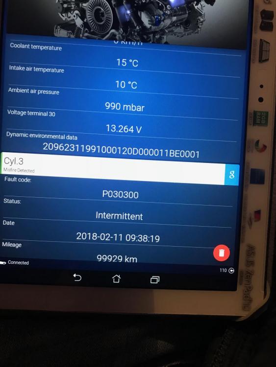

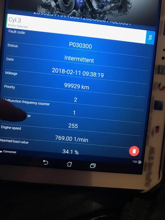

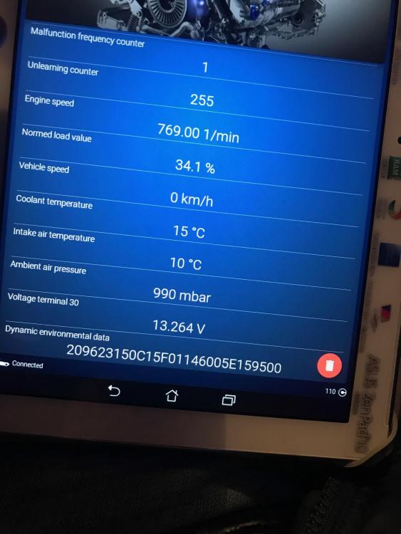

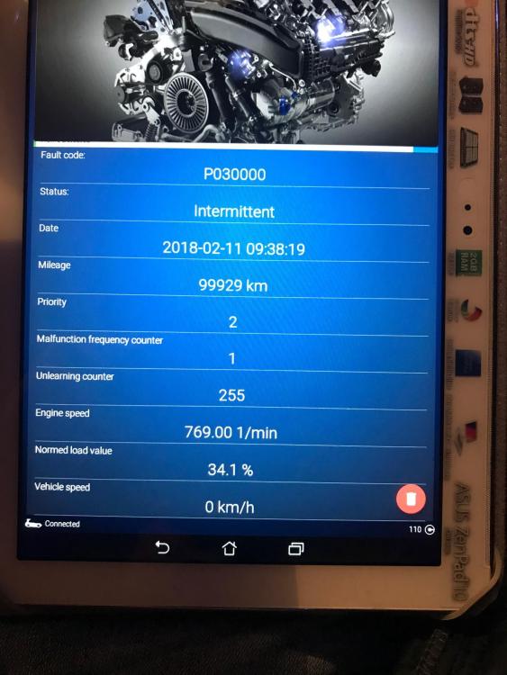

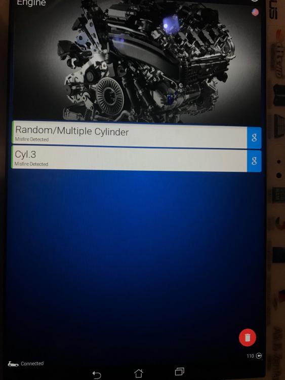

Am revenit cu poze dupa erorile stocate. De asemenea, am uitat sa specific, tot uneori, masina tremura la relanti dar nu oscileaza relantiul si nici nu inregistreaza misfire.

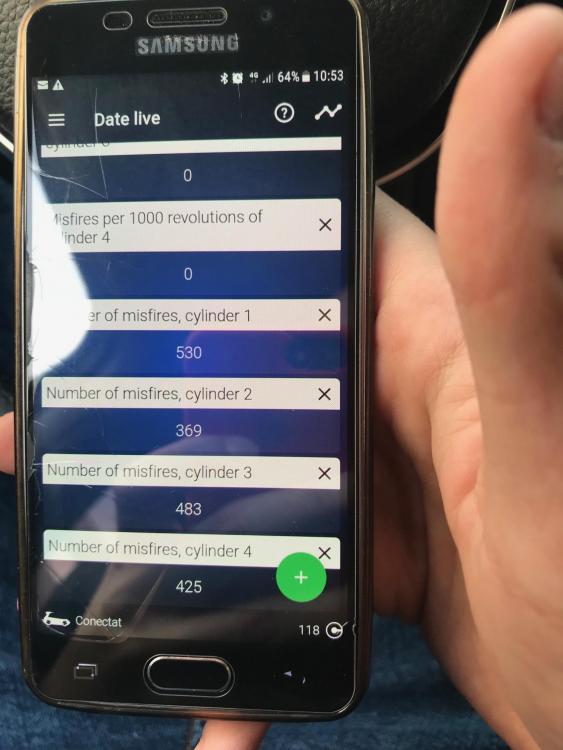

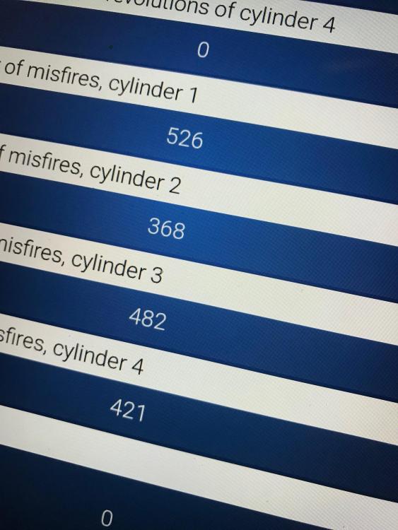

Aseara, cand am ajung acasa am zis sa fac o poza la numarul de misfireuri si apoi sa le compar dupa ce plec iar dimineata si termin cu drumul. Prima poza e facuta aseara, cand am ajuns. A doua este facuta dupa doua porniri la rece. Prima pornire la rece am mers 17 km, a doua 5 km. Nu mi se pare o diferenta notabila. Specific ca nu s-a aprins check engineul si nici nu s-a simtit in masina.
   Deci se pare ca si daca mergi 1000 Km, tot atatea misfire-uri ai, pentru ca toate se fac doar in primele minute dupa pornirea la rece.
   Daca nu ai simtit in masina si nici nu s-a aprins check-ul, daca nu aveai testerul asta,  nici nu stiai ca ai o problema. De fapt peste 90% din posesorii acestui motor nu au nici o scula ca sa verifice daca au erori sau nu. Poate am si eu si nu stiu. Ai intrebat la reprezentanta daca constituie un defect? Eu inclin sa cred ca asa sunt facute motoarele astea. De fapt misfire nu inseamna neaparat ca nu a dat scanteie bujia. Se raporteaza misfire cand viteza arborelui cotit nu este cea asteptata dupa ce un anumit cilindru ar fi trebuit sa-si aduca aportul. Poate si o pulverizare proasta data de injector, combustibil cu apa,  distanta nepotrivita intre electrozii bujiei, condens pe bobina de inductie sau bujie, depozite de carbon pe supapa de admisie, neetanseitati in admisie, umezeala mare in aer, etc.
Numarul de misfireuri nu a fost resetat. Acelea sunt logate inca din Decembrie. Ceea ce voiam sa subliniez e ca are doar 2-3 misfireuri la prima pornire de dimineata. Am verificat si la 1.2 TSI-urile unor prieteni, si tot la fel se intampla, indiferent de kilometraj.
