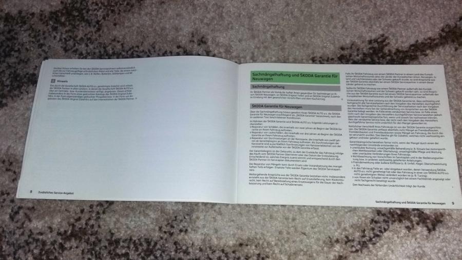

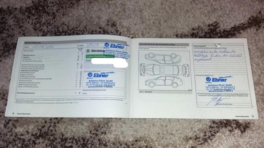

Salut, am nevoie de putin ajutor din partea voastra. Cartea de service a masinii pe care o detin este in limba germana. Poate un coleg de forum sa imi trimita poze cu paginile 5 - 8 si 12 - 13 din planul de service? Am incercat eu s-o traduc dar simt ca imi scapa ceva.
Sau gasesc cartea undeva tradusa in limba romana?
Motorul este de 2.0TDI 150CP 2013 daca conteaza.
Eu la masina din 2014 nu am carte service este  in format electronic . Cartea o gasesti pe forum
