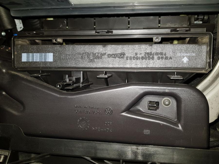

astazi mi-am schimbat filtrul de polen pentru ca uneori gemarurile din masina se abureau cu toate ca merg non-stop cu aerul conditionat pornit
am mai facut asta si anul trecut, schimb filtrul odata la revizie si inca odata de mine dupa 6 luni
problema e ca m-am trezit cu filtrul pus de service invers de cum trebuia si cel mai probabil nu a fost la fel de eficient
acum trebuie sa fim atenti si la lucrurile banale.
