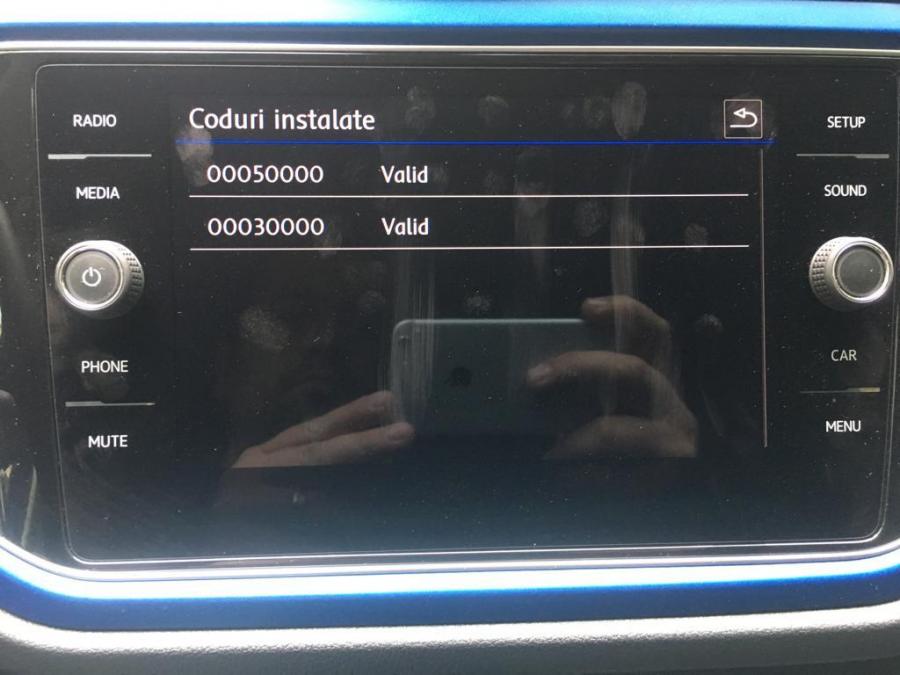

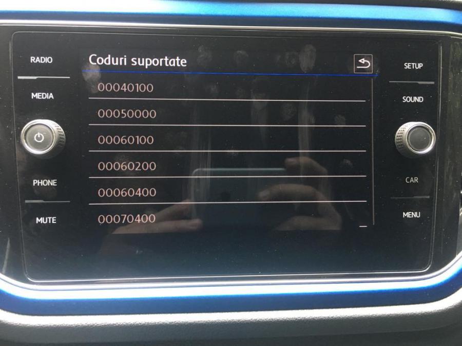

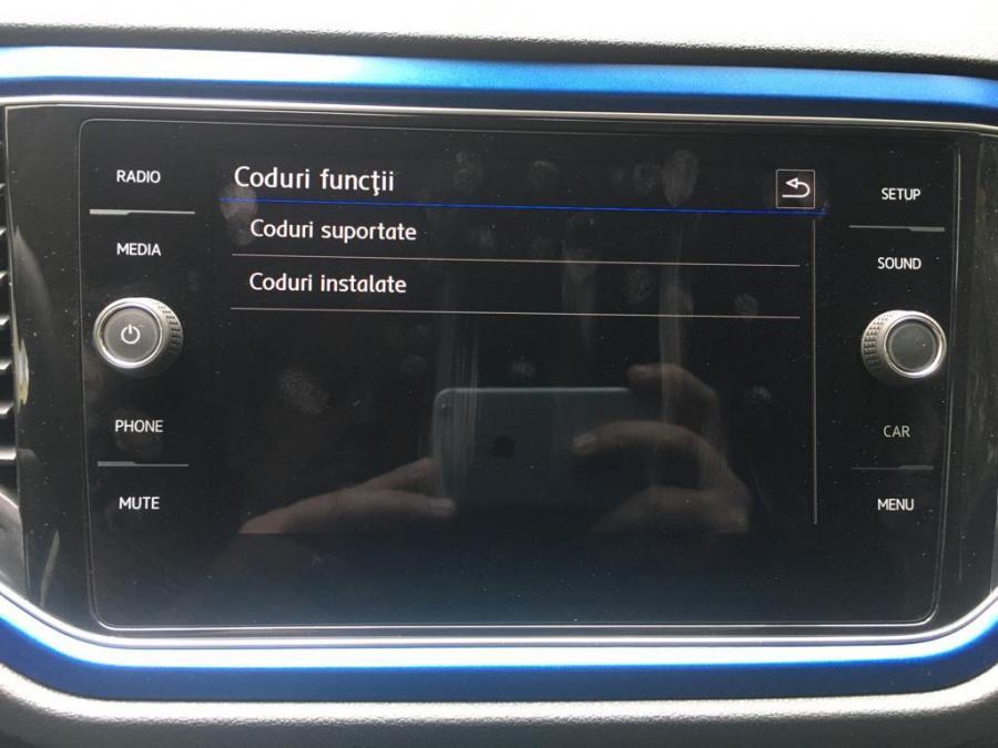

Salutare! Am gasit intr-un meniu "ascuns" al Rado CD Composition Media de pe masina mea o lista cu coduri instalate si altele ce sunt suportate...Ma poate lamuri si pe mine cineva ce este cu aceste coduri si ce semnificatie au?
