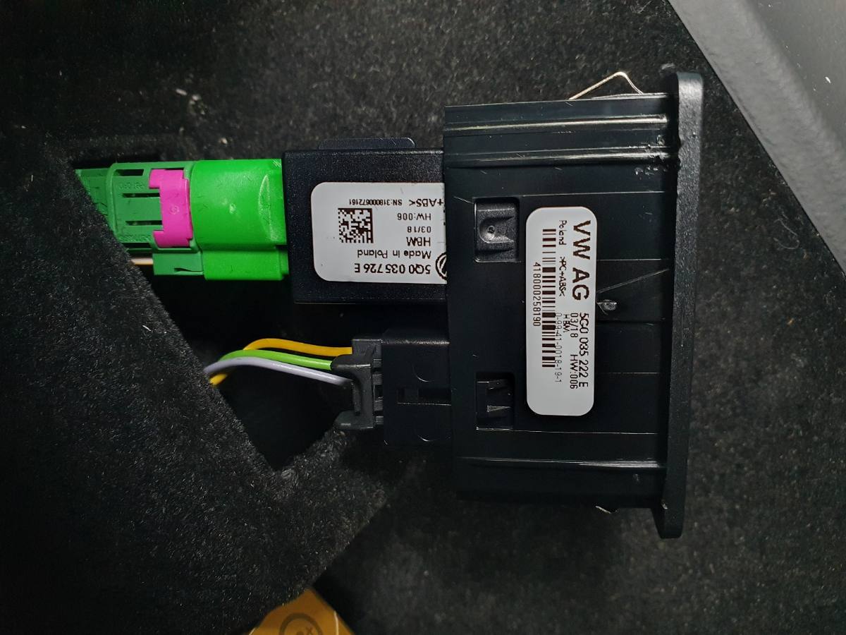

Salutare! Am un Passat B8 din 2018 si pana in luna mai 2026 a mers perfect android auto. Dupa ce si a facut AA update pe 7 mai 2026, nu ma mai pot conecta la unitatea masinii, imi apare pe telefon eroare 8, mentionez ca folosesc un cablu original samsung sau cand am nevoie un receiver wifi, pe ambele aceeasi eroare. Am incercat si cu un alt telefon mai nou cu android 14 ( eu am s12+ cu android 12) si tot aceeasi eroare. Am cautat pe net si am facut update de AA, de google services, am sters cache,etc...am facut si update de firmware la unitatea masinii, am scos si mufa usb sa vad daca are vreo problema...dar tot nimic. Am instalat si versiuni mai vechi de AA, am verificat ora si data, am restat o, am schimbat fusul orar si tot nu reusesc sa ma conectez. Nu stiu ce sa i mai fac. O sa atasez cateva poze.

Folosesti un VPN? Asa am mai patit cand am uitat VPN-ul pornit si s-a conectat la masina automat...
GeorgePopa90
Multumesc pentru raspuns. Am avut VPN pe telefon dar acum nu il mai am instalat. Desi am incercat si cu alte telefoane care nu au avut instalat VPN pe ele si tot nu functioneaza.
Chiar ieri am incercat cu un carlink de la un prieten si s a conectat din prima la el, dar dupa cateva secunde se deconecta. E posibil sa fie o problema de conexiune usb? Atasez o poza cu mufa pe care o am montata pe masina. Multumesc.

Salutare! Am revenit cu solutia pentru problema mea. Am reusit sa dau de capat la aceasta eroare de android auto. Aparent serviciile AA se sincronizeaza cu ceasul GPS ului, nu cu ceasul si data pe care le poti seta din bord, manual. Antena mea GPS era defecta si aparent dadea informatii eronate catre MIB, cum ca ar fi anul 2000, luna 0, ziua 0, etc. Atasez o poza cu datele pe care le furniza antena mea.
