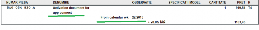

Pana la urma AppConnect se poate face si pentru unitatile MIB2 care nu au buton de APP ?
Daca ma iau dupa ce scrie in ETKA.. ar trebui sa se poata la masinile facute dupa sapt 22 2015, asta inseamna incepand cu 01.06.2016
Eu am Un passat din 10.06.2015 si am discover Media Part No SW: 3Q0 035 864     HW: 3Q0 035 864
