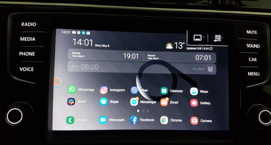

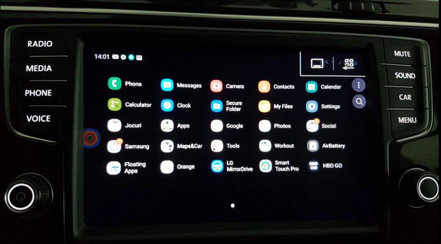

M-am gandit ca sa adaug si aici tutorialul prezentat de colegul @yanq pe topicul masinii lui.
Display mobil Android pe Infotainment cu Mirrorlink
Necesar:
  • Infotainment VAG cu Mirrorlink
  • Telefon Android care sa suporte Mirrorlink (Samsung functioneaza 100%)
  • Aplicatia RockScout din Play Store pe telefon
  • Aplicatia LG MirrorDrive_v1.2.1.2  pe telefon
  • Aplicatia Smart Touch Pro 3.0.8 (de pe google -apk mania sau altele) pe telefon si dat permisiune de aparut peste ecran (va cere la instalare) si permisiune din Settings/ Accesibility/ Installed services/Smart Touch Pro/ "On". Se poate configura  aplicatia pe mobil dupa bunul plac: marime bulinuța, transparenta, ce butoane sa afiseze la apasare (puneti minim - Back, Home, Recent App...etc)
  • Cablu de incarcare, de preferat original
Pasi:
1 - apasati pe RockScout si apoi dupa ce se deschide apasati pe Youtube
2 - Apasati butonul Back (sageata din coltul dreapta sus)
3 - Apasati pe LG MirrorDrive ( o sa dea o eroare pe care o ignorati)
4 - Apasati butonul Back (sageata din coltul dreapta sus)
5 - Apasati din nou pe LG MirrorDrive ( o sa dea aceeasi eroare pe care o ignorati)
6 - Apasati butonul Back (sageata din coltul dreapta sus)
7 - Apasati Butonul 1:1 ( pozitionat jos central)
8 - Apasati unde scrie Top Level (stanga sus)
9 - Apasati inca o data săgețica din coltul stanga sus ( nu pe iconița yt ! )
10 - daca totul a decurs ok aveti ecranul telefonului pe display

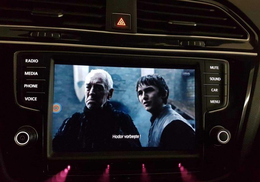

Aplicatii testate care merg:  Youtube Vanced (si in fundal) , playere video, HBO GO, Spotify (in fundal) , aplicatiile sociale, Mesaje, Apeluri, Waze, Maps
Ce nu merge (la mine): Netflix nu are image, doar sonor si subtitrari si nu am reusit sa trag bara de notificari in jos
Aici aveti videoul colegului, iar mai jos pun si eu cateva poze.
Eu am incercat si cealalta varianta, cu Floating Apps varianta platita, dar, desi setarea e mai usoara, experienta a fost mai proasta.
Modificat de raresh20
@raresh20
Cred ca ai folosit un alt telefon pentru a face pozele (intrucat conexiunea prin mirror-link indisponibilizeaza telefonul spre deosebire de Android Auto unde il poti folosi in continuare).
Daca instalezi aplicatia Quick Video Recorder si remapezi butonul Bixby ca printr-o apasare pe el sa-ti porneasca automat inregistrarea video (in mod discret) atunci poti inregistra video si conectat fiind prin mirror link ?
Modificat de yanq
Intradevar, pozele sunt facute cu alt telefon. Am incercat sa pornesc si camera din Infotainment, merge si se vede unde o indrepti, dar doar pe jumate de ecran.
