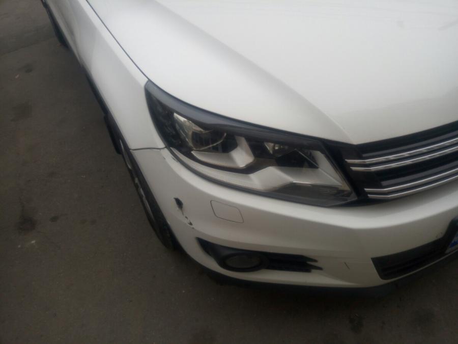

Desfa si vezi ce e la farul din dreapta. Slabe sanse sa fie becul pus gresit ca stiu ca au niste inele de fixare.... dar cine stie ... orice e posibil :(

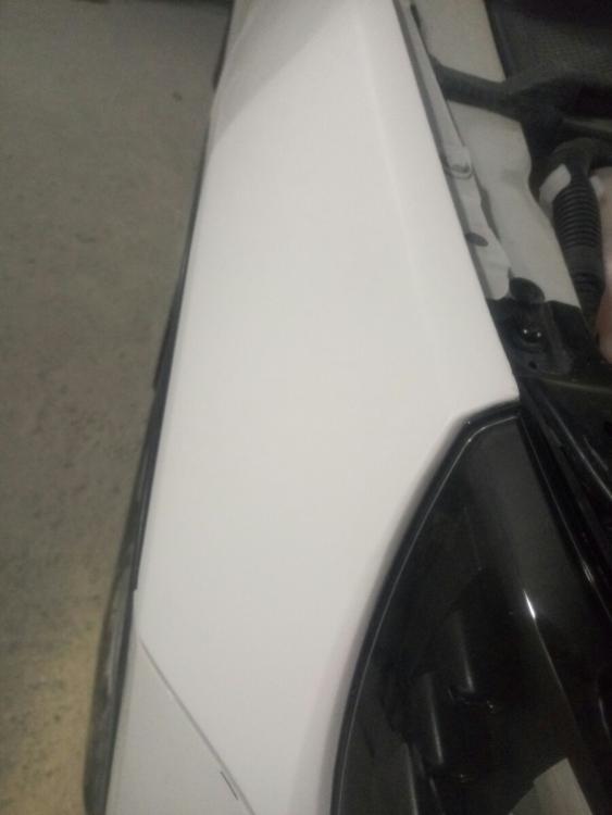

Indreptare, chit si filer. La primavara sau vara, trecem la vopsirea tuturor elementelor de caroserie. Poate reusesc sa iau si bara fata de R pana atunci, sa pot face si acest retrofit.

Nu, integral, am de facut cateva retusuri pe portierele din spate stanga si dreapta, de la alte portiere deschise de ciobani! In plus am bara spate de R, am mai cumparat niste bandouri de protectie pe mijlocul usilor, pentru a nu mai vopsi usile (ca in foto, doar ca nu vreau sa le las negre, o sa le fac in culoarea masinii), senzorii de parcare si sper eu si bara fata. Si mai am niste urme deasupra parbrizului, exact pe buza plafonului. Si apoi se va schimba la "fata" masinuta mea. Sper sa nu mai apara cheltuieli neprevazute, ca e un hobby destul de scump asta pe care ni l-am ales noi :D .

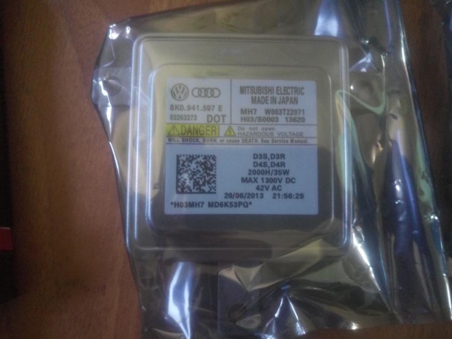

Nu am ajuns sa fac reglajul farurilor, din lipsa de timp si de interes din partea mea. Am reusit in schimb sa mai dau o data farurile jos, la retusul aripii si capotei si am reintrodus becurile in slot. Si la remontare, cut-off-ul ambelor faruri lumineaza orizontal. Trebuie in schimb sa ajung sa fac reglajul la un service, pentru ca pe langa reglajul mecanic, trebuie memorata pozitia cu VAGCOM-ul. Am reusit sa achizitionez si modulul AFS nou de data aceasta, asa ca primul drum la Bucuresti e la colegul Al Bundy, pentru a rezolva si AFS-ul responsabil de functionarea complet OEM a farurilor si sa nu imi mai dea eroare in bord.

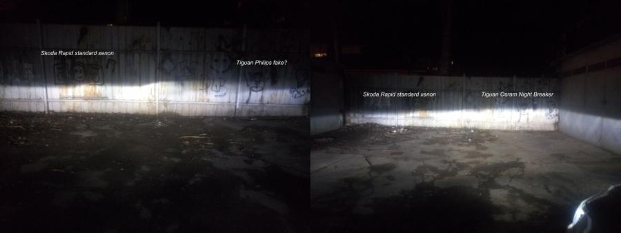

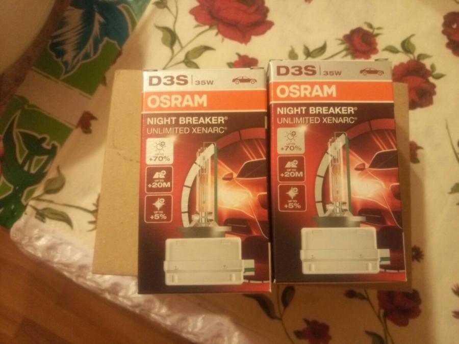

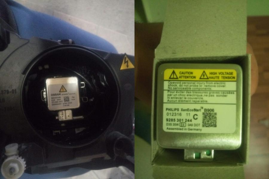

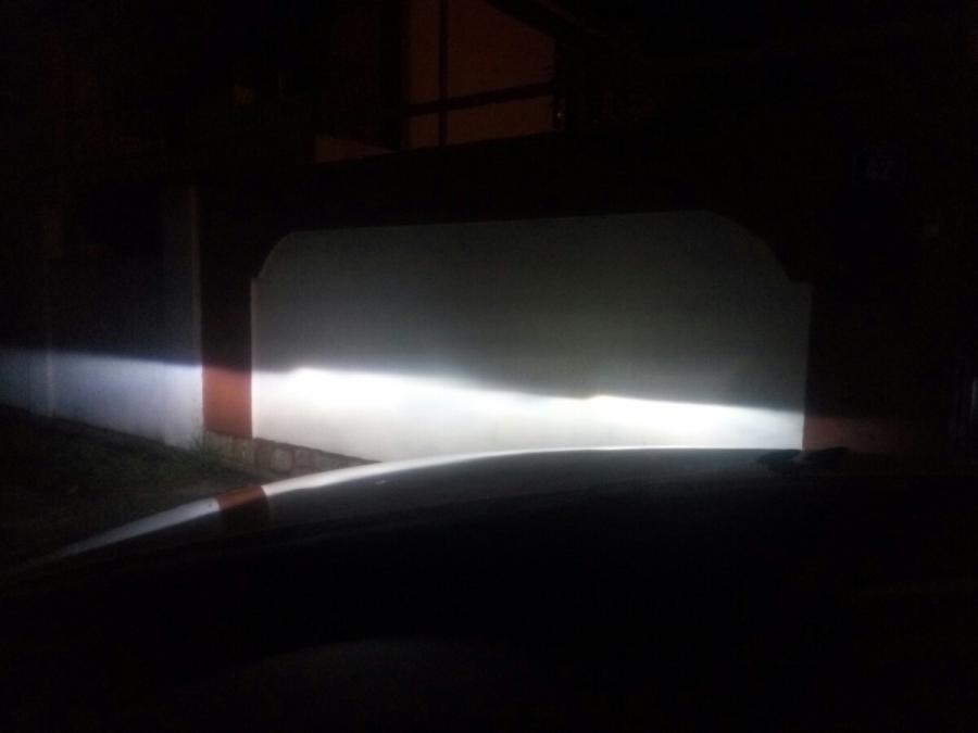

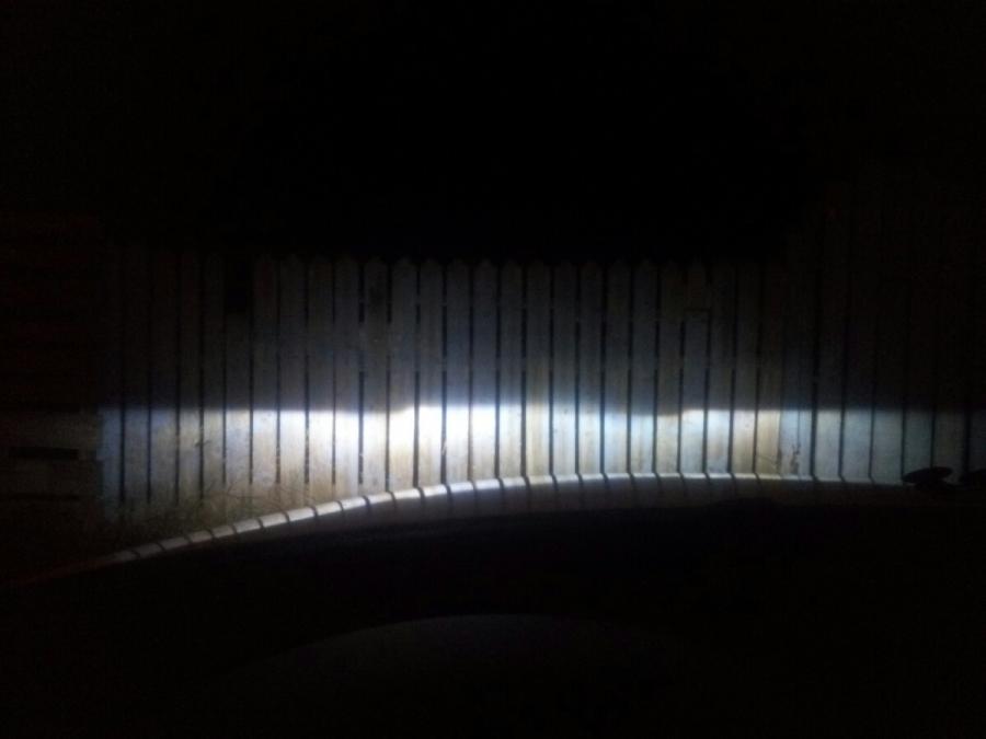

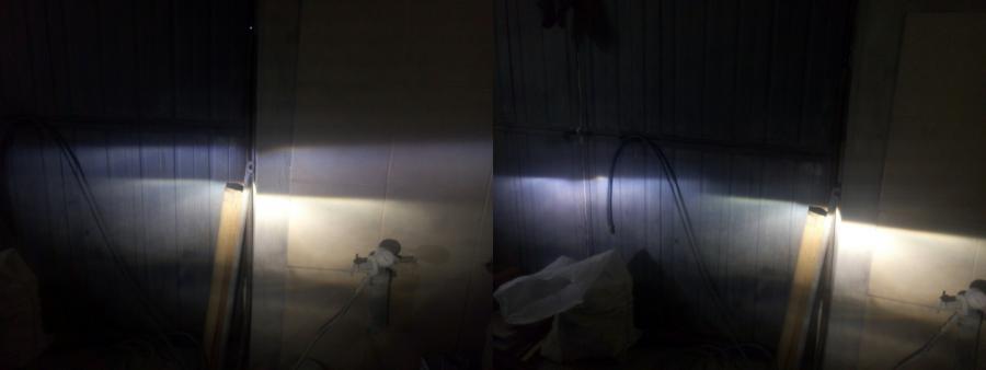

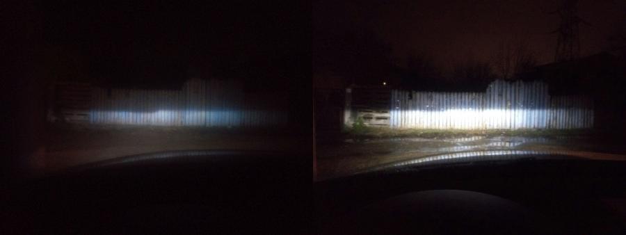

Am fost cu colegul @ShadoWzZ, caruia ii multumesc si aici la un test de xenon noaptea si am descoperit ca becurile mele "originale" Philips cumparate de pe aliexpress sunt niste fake-uri, luminand la mai putin din intensitatea celor de pe Skoda lui. Asa ca, am apelat la fratii nostri nemti si am comndat Osram Night Breaker cu eticheta de conformiate si pret conform cu eticheta. :D

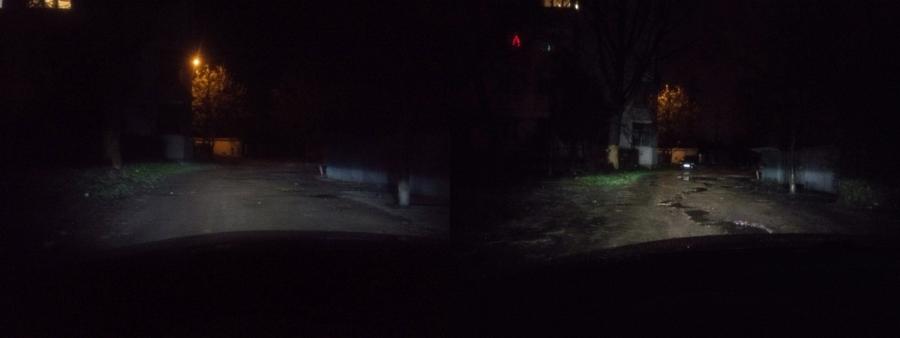

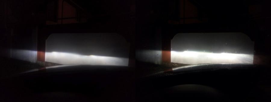

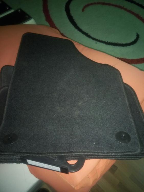

Si gata, am spalat masina ieri, azi a plouat in draci :). Ieri am schimbat anvelopele de iarna pe jantele de aluminiu, am dat "tablele", urmeaza sa dau anvelopele de vara pe 16" si sa imi iau altele pe 18" pentru noile mele jante de vara. Am schimbat modulul AFS cu cel pe care l-am luat nou si becurile Osram Night Breaker Unlimited in locul Philips-urilor Xen Eco Start banuiesc eu ca fake. E diferenta destul de mare intre ele, urmeaza sa fac si alinierea si reglarea lor si apoi ultima codare, cea a modulului AFS sa fie functional complet, Daca tot e iarna, mi-am luat si presuri de vara, din material textil si cam asta a fost pe anul acesta cu investitiile in masina. :D In poze se vede lumina mai slaba si albastruie a becurilor Philips si cea alba si mai puternica a Osram-urilor.

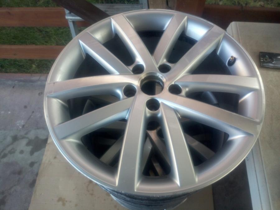

  • Jante 18" vara - bifat, model Vancouver OEM (trebuie reconditionate putin)

Multumesc inca o data colegului @ShadoWzZ pentru ambele teste de comparatie. Ca un facut, ieri dupa ce am plecat de la garaje mi s-a stins farul drept si abia dupa actionarea on-off de trei patru ori a repornit. Imi daduse si eroare "check right front bulb". Inclin sa cred ca droserul are o problema, dar am sa schimb becurile intre ele sa fiu 100% sigur, conform sugestiei colegului @Al Bundy. Azi nu a mai aparut nimic, dar intre timp, am vorbit cu chinezul de pe Aliexpress si mi-a spus ca mi-l inlocuieste daca se strica, pt ca am un an garantie. Droserele sunt made in Japan...
Alta viata cu becurile noi! Mai mult ca sigur erau fake acele philipsuri.
