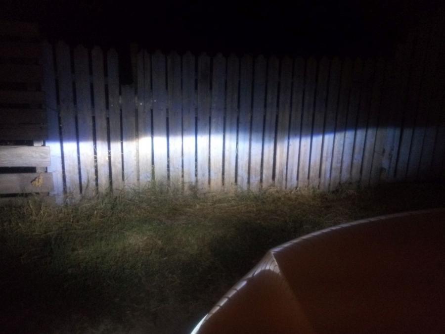

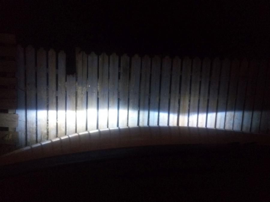

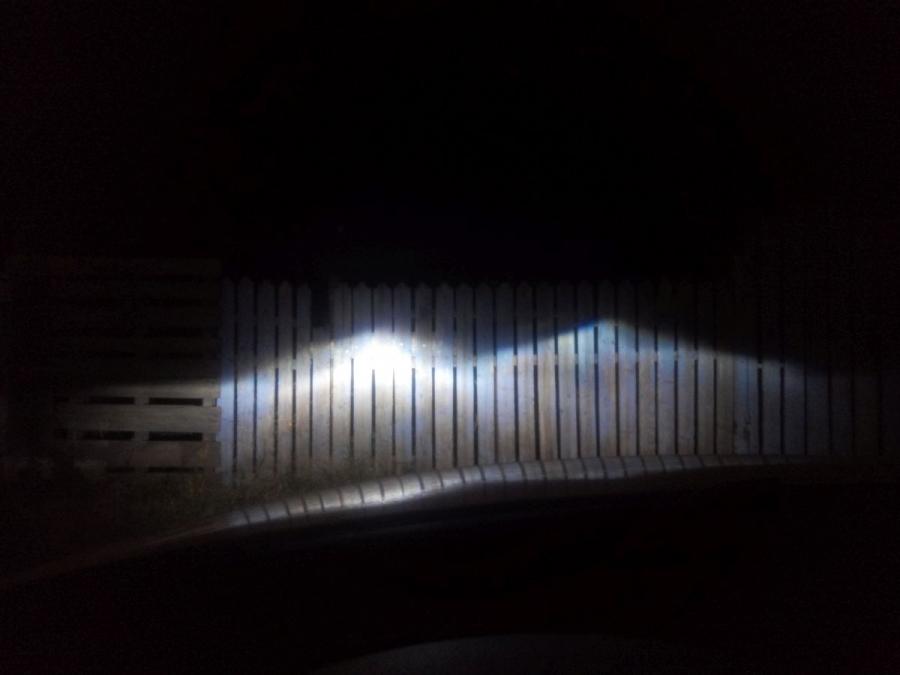

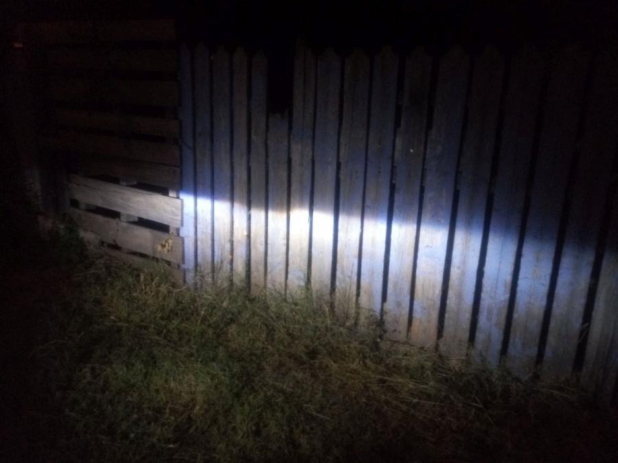

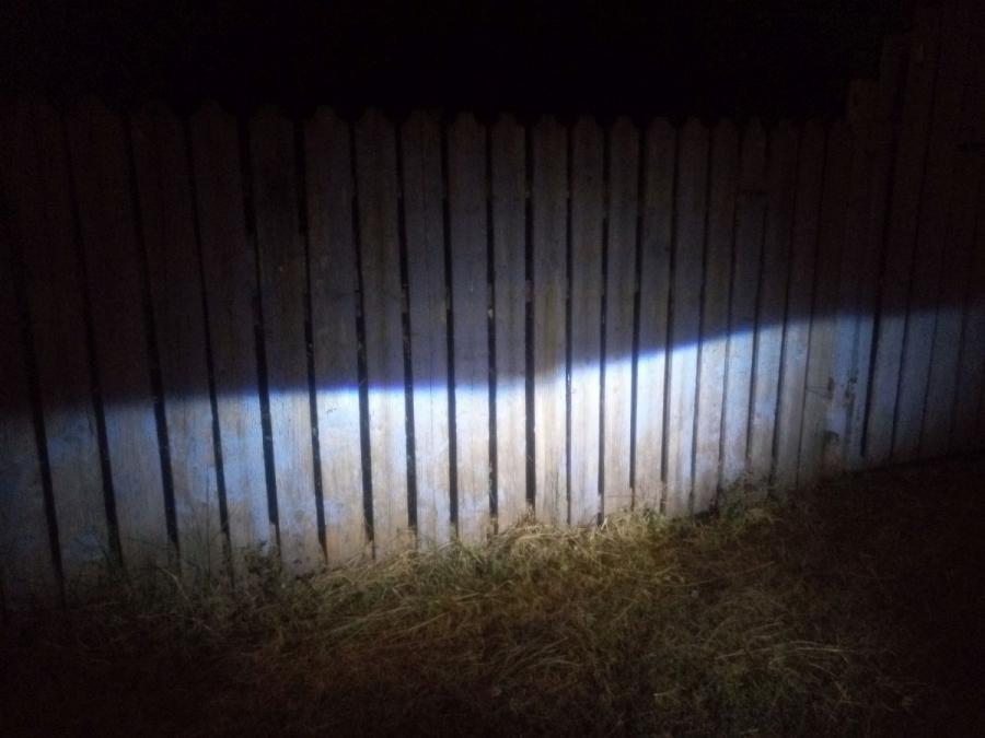

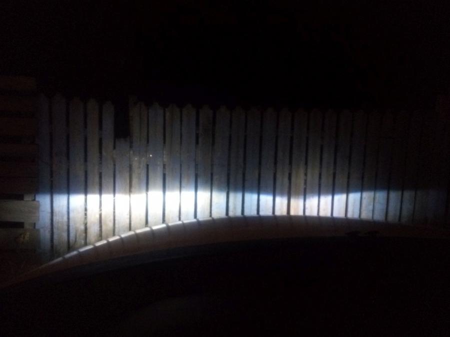

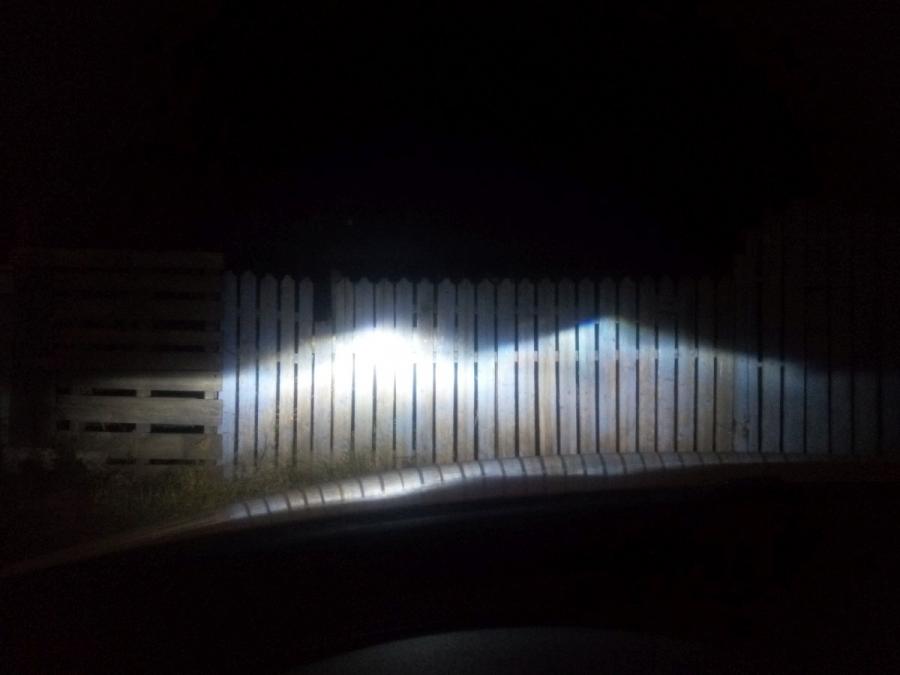

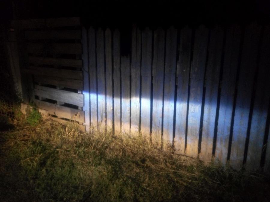

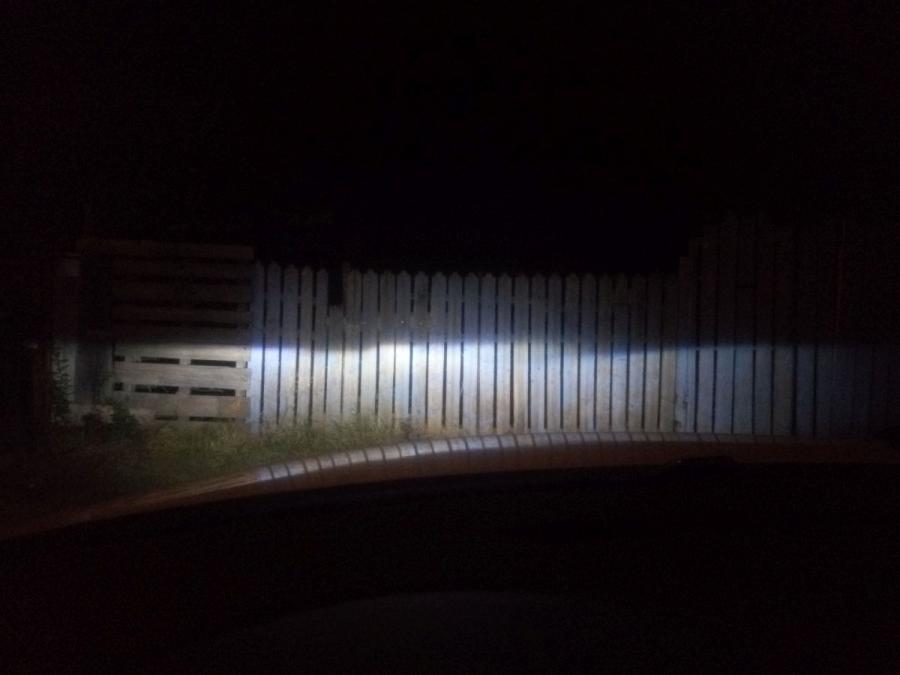

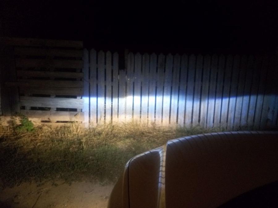

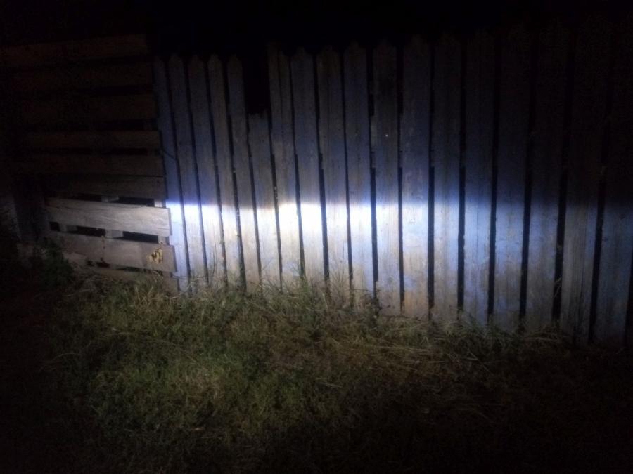

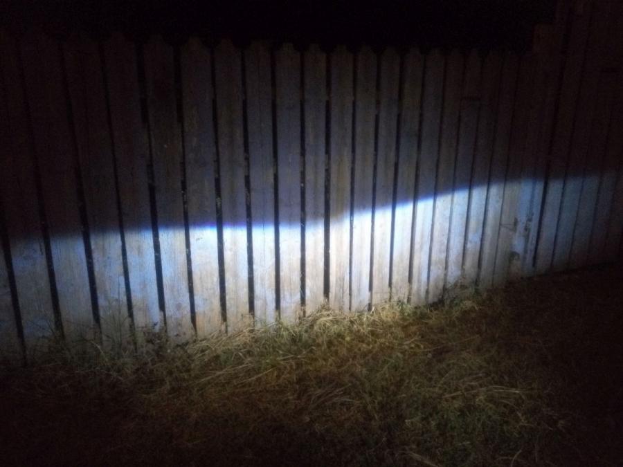

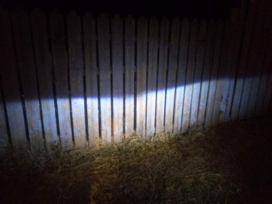

Azi am stat putin langa gardul unui vecin si ma intreb si va intreb daca e ok cum se vad sau e ceva gresit. Mi se pare ca cut-off-ul farului dreapta nu e bine definit. Exista posibilitatea sa nu ii fi infipt becul pana la capat (becul e D3S)? Parca nu ar sta in locul unde face focalizarea. Sau din cauza ca sunt doua coduri diferite, fac cut-off-ul diferit? Becurile sunt (teoretic) identice. Nu am ajus la reglaj, dar o sa o fac in curand, doar ca am ramas oarecum surprins de felul in care lumineaza farul dreapta.
Primele sase fotografii sunt cu amandoua farurile, de afara si din masina, mai aproape si mai departe de gard, urmatoarele doua sunt cu faza lunga, urmatoarele trei cu farul dreapta (cel stanga era acoperit de mine), iar ultimele trei cu farul stanga (cel dreapta acoperit).
Voi ce spuneti e normal asa?
Modificat de grp
Mie farul din stanga mi se pare ca e mai puternic fata de cel din dreapta.
Cel din dreapta pare sa isi modifice doar fluxul de lumina, nu si intensitatea, pe faza lunga. Oricum, modul asta de testare e prea subiectiv/imprecis. Daca pozitia becului nu este perfecta, teoretic, farul nu va putea fi reglat. Oricum, dispersia luminii ar trebui sa fie asimetrica.
Modificat de Andrei_72
@mihai.onu94, @Andrei_72: Acum am o obsesie noua, mai ales ca si voi vedeti la fel :). In week end ul asta trebuie sa le desfac si sa le schimb becul intre ele sa vad daca e din bec sau din far.
