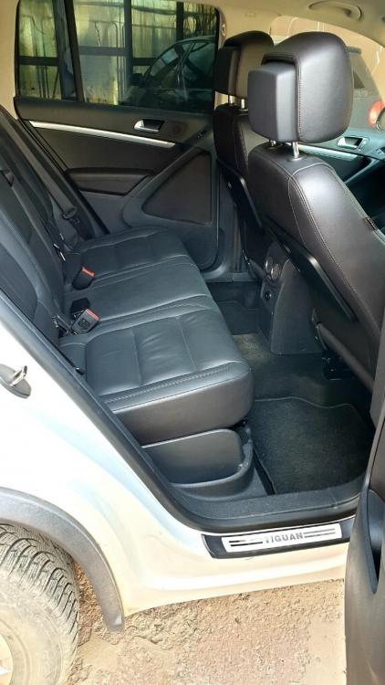

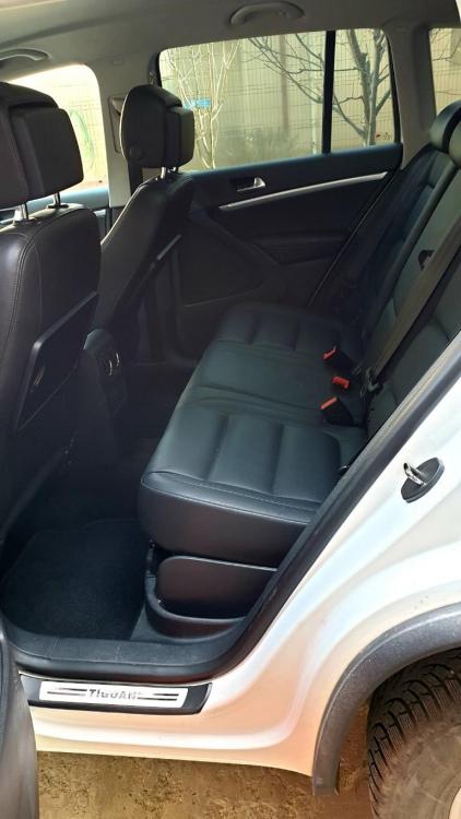

Astăzi am vrut să fac mai multe, dar din păcate vântul a bătut foarte tare, așa că am renunțat la ideea de a le spăla la exterior și am făcut o curățare interioară. Chiar și așa, vântul mi-a dat bătăi de cap, aducandu-mi praf și păr cum deschideam câte o ușă.
Adevăratele vestitoare ale primăverii sunt covoarele textile, așa că azi le-am scos și schimbat. Apoi dupa ce am aspirat interiorul, am trecut la curățat cu Mafra Pulimax, pe toate plasticele și după le-am dat cu Mafra Diamant Four. Îmi place această soluție pentru că nu se lipește praful după, cum sunt alte soluții cu silicon și în plus rămâne un miros plăcut în mașină.
Pielea am curățat-o cu Mafra 3 in 1 Pelle, dar după ce termin soluția am să încerc cu tratamentul de la Leaterique. Dupa ce am terminat și această etapă, am aspirat din nou :) . Exteriorul rămâne de făcut ulterior, într-o zi mai calmă.

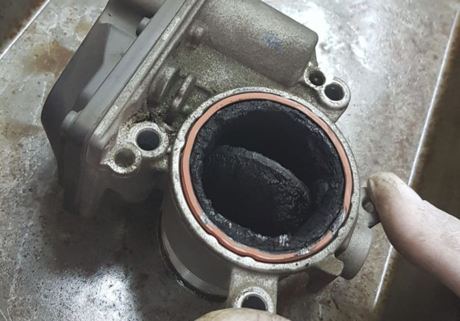

E complicata curățarea acelei clapete? E nevoie de adaptare după?
De la roti, fiind mocheta aia e normal sa se curețe greu și sa iasă mult praf.
@Muale: Eu cel putin, nu am facut adaptare. Nici nu vad de ce sa fac adaptare, daca nu am schimbat nimic. Are 3 suruburi, din care unul e intr-o pozitie mai greu accesibila. Daca nu ai doua maini stangi, cred ca o poti curata si tu (exista un tutorial pentru Golf 5 pe youtube si nu pare diferenta). Am preferat sa o curete altcineva, din cauza pozitiei si nici nu am vrut sa risc sa stric ceva.
In mod normal se face adaptare, mai ales dupa curatare. Se reinvata pozitiile de cursa. Ptr demontat, max 30 min. Daca tot se da jos, recomand si repozitionarea "degetarului" din teava de evacuare, astfel incat gazele sa nu mai dea direct in clapeta.
În cazul asta poate ma apuc și eu de treaba asta, sunt curios ce găsesc acolo.
Îl întreb pe Mihai despre degetar :)
E normal sa existe asa multe depuneri pe clapeta?
Eu am desfacut'o o singura data la un benzinar turbo (125k km ai masinii, la mine de 40k - probabil nedesfacuta vreodata) si era curata bec
Nu, dar tot mi se pare cam multa depunere, ca presupun ca nu e prima curatare de cand masina e la @grp
Asta înseamna depuneri multe:
A nu se înțelege ca e pe mașina mea. Doamne ferește!
E de pe un CFFB cu "fix-ul Dieselgate".
Clapeta nu a mai fost curățată niciodată. Mașina are 135.000km si 80% din ei sunt făcuți în oraș. Filtrul de motorină era curat. De obicei nu merg subturat, dar cum în oraș sunt multe străzi în lucru, traficul e aglomerat în anumite intervale de timp și mai ales se stă la semafoare sau intersecții fără prioritate.
