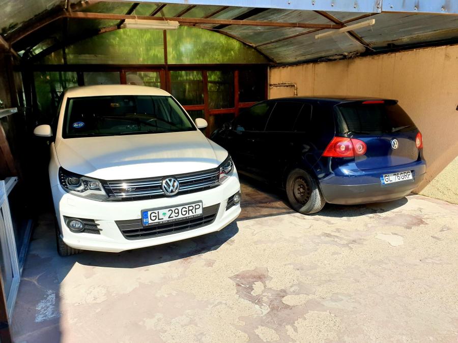

După atâta ploaie, cu gândul la căldură, la soare și la atatea chestii de făcut,
m-am trezit devreme azi, deja pe la 7.30 terminasem Golful pe exterior :) . Apoi a urmat Tiguanul, le-am făcut și interiorul și puțin dresing de cauciuc si plastic. Printre picături,
am tuns și gazonul, am măturat și spălat prin curte și le-am băgat sub acoperiș, până la mini-întâlnirea vwforum Galați:D .

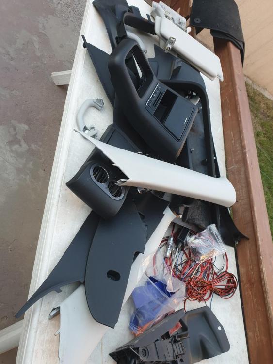

O să încep cu ce mi-a spus un vecin, că mi s-a părut amuzant: "nu o să îmi iau mașină din asta, că-s proaste, toatăziua stai și o demontezi!" ?

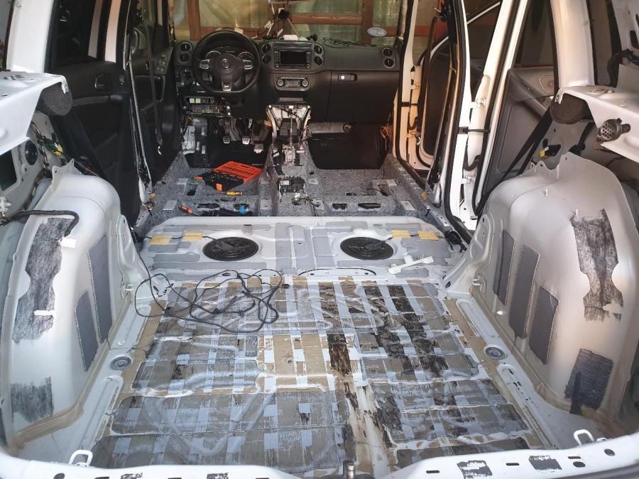

Ziua 1: planul meu a fost să demontez cât mai multe și să rup cât mai puține cleme. La finalul zilei, mi-a reușit, cred că doar o clema am rupt. Bineînțeles că nimic nu a fost simplu sau ușor, deși operațiunea am mai făcut-o la Golf, iar la Tiguan am mai umblat. Prima zi s-a încheiat după 10 ore, de genuflexiuni, întinderi, tras, rupt buricele degetelor, frecat, șters, etc.

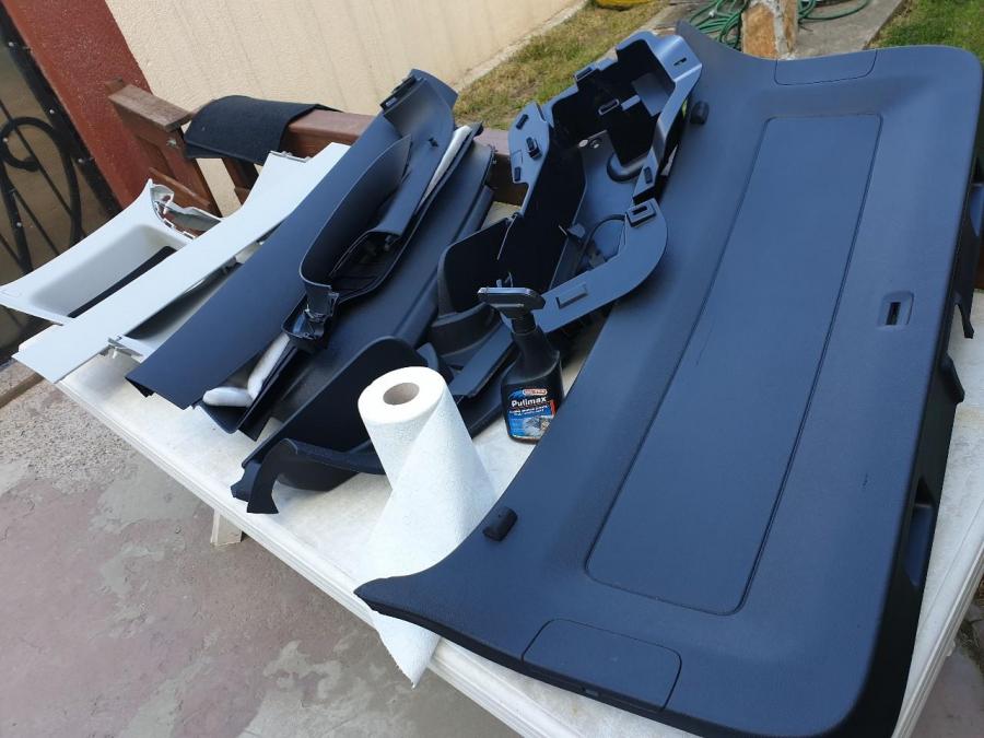

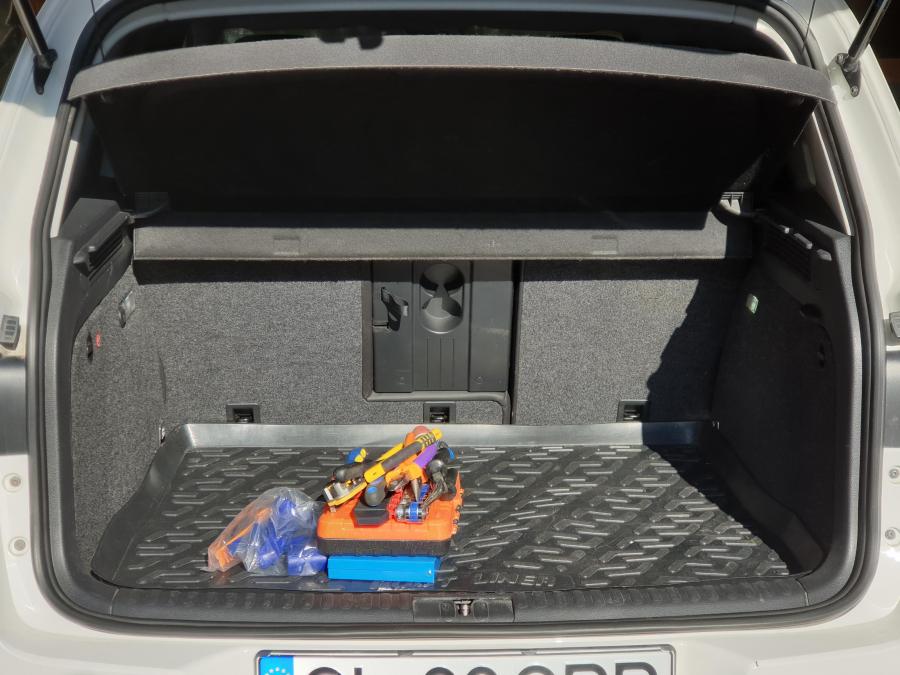

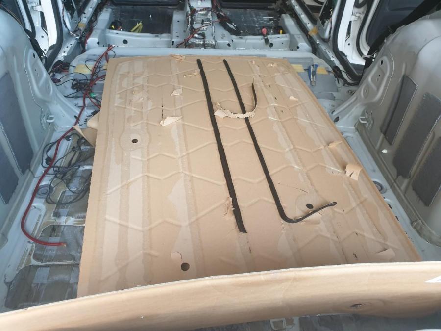

Am început cu ce mai făcusem si anume scoaterea tuturor chestiilor din portbagaj. După ce am îndepărtat plastice și mocheta, am început să dezlipesc folia buretata pusă și folia Den braven (citisem pe câteva firumuri că e ok, dar nu este; din varii motive). M-am chinuit aproape o oră să îndepărtez bitumul si buretele lipit, cu un spaclu, cu degetele și cu carpe cu diluant. Într-un final, am reușit, dar m-a cam epuizat chestia asta și mă cam usturau buricele degetelor.
Clemele sunt tari si trebuie tras destul de tare de ele, dar musai in sensul lor. Nu mai fac un tutorial pentru că există suficiente pe youtube sau diverse forumuri.
Toate plasticele, la un moment dat, le-am curățat cu Mafra Pulimax și le-am băgat în casă curate. Pe unele dintre ele voi lipi folie insonorizanta, pe altele bandă anti-scartait, pe altele le voi lăsa in pace.

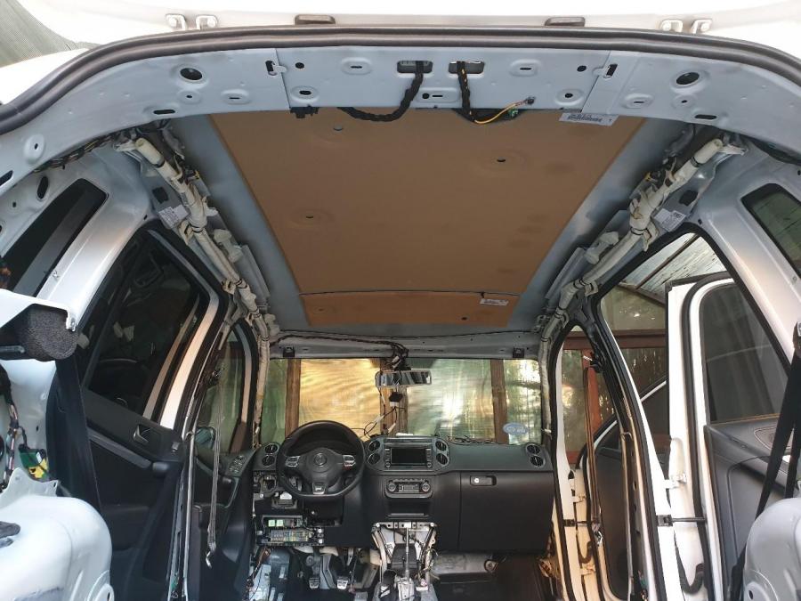

Cel mai mult m-am chinuit la tavan, a fost o provocare în doi (m-a ajutat un prieten să îl scot, pentru că e aproape imposibil sa il scoți singur), dar chiar și așa, multitudinea de plastice, cleme, capace, torxuri, etc fac din scoaterea plafonului o operatie foarte complicată și riscantă. Sunt 4 cleme ce țin suportul de plastic al plafonierei și prinderea parasolarelor, foarte dure și nu sunt sigur, dacă nu cumva la scoarere, am craoar puțin prinderile de plastic.

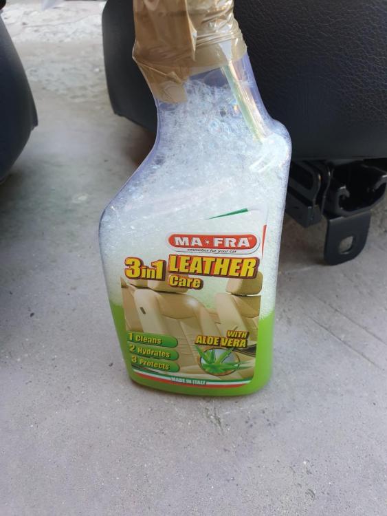

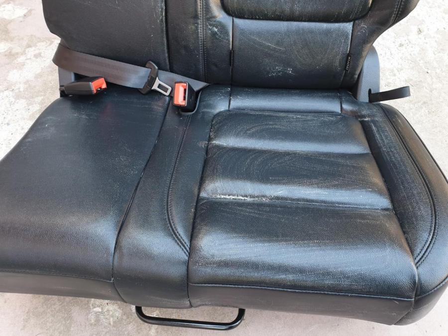

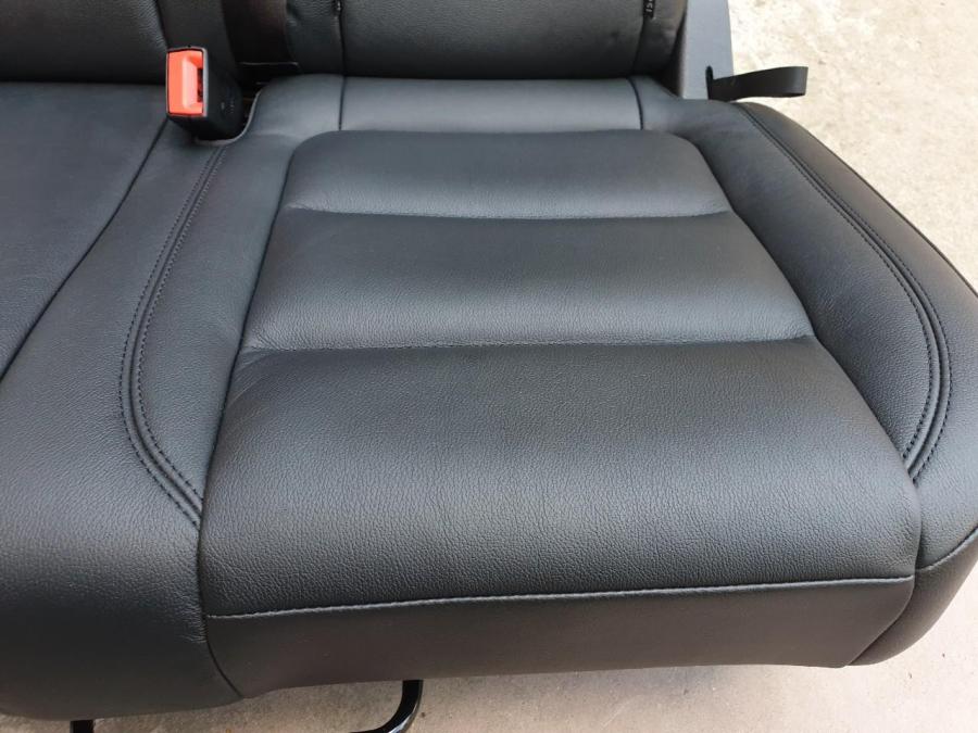

Scaunele au fost curățate cu Mafra 3 in 1 Leather, care în teorie le și hidrateaza. După ce le-am frecat și sters de m-au luat toate transpirațiile rezultatul a fost cel pe care mi-l doream mai de mult.

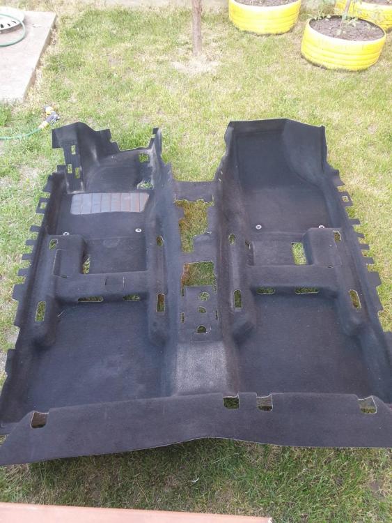

Am scos și mocheta, am frecat-o corespunzător, dar apa a iesit la clatire mai degrabă curată spre surprinderea mea. Am atarnat-o la uscat, exact ca pe cea de la Golf.

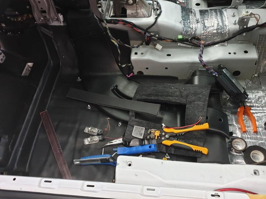

Ziua 2 - wiring and pain

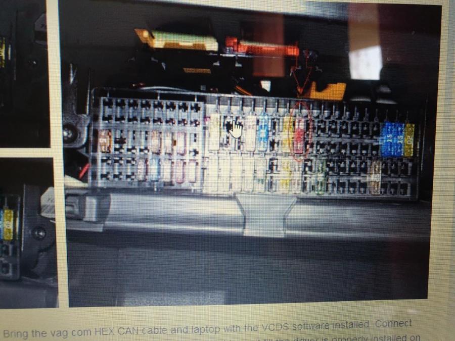

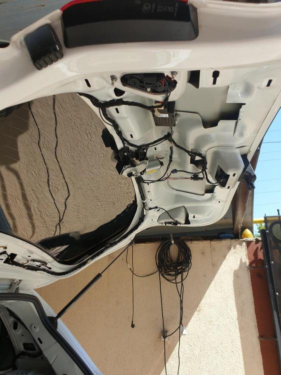

Am început de dimineață încrezător și cu planul de atac stabilit: trebuie trase toate cablurile pentru RVC si cablurile pentru subwoofer. A fost destul de dificil de tras cablu pentru alimentare de la baterie, dar... deasupra pedalei de ambreiaj, în spatele izolantului negru, găsiți un dop de cauciuc, prin care puteți trece o sârmă. Apoi cu ceva chin și noroc va ieși între baterie și oala amortizorului. Legati firul de sarma și apoi cu bandă izolatoare si trageti-l inapoi în compartiment.

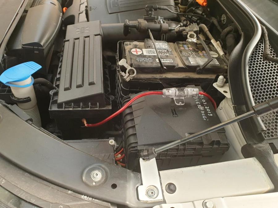

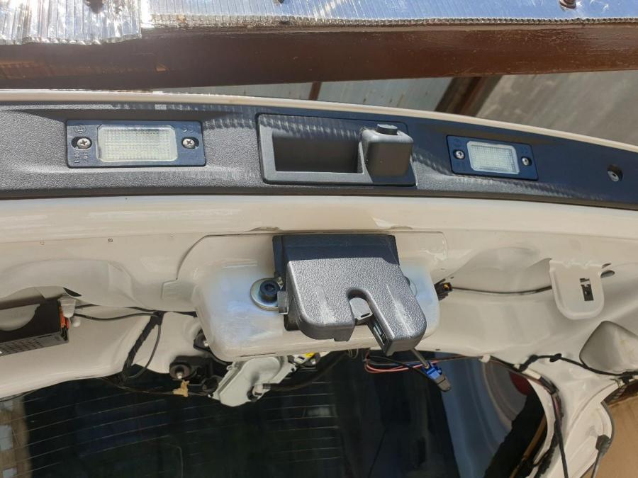

Apoi m-am apucat de tras firele pentru cameră. Mi-a luat ceva timp sa stabilesc traseul, apoi am apelat la sarma si am tras cele trei cabluri (12V, masă și comanda mers inapoi) prin garnitura neagră. După ce le-am scos am legat conectorul camerei cu bandă și l-am tras prin garnitura neagră. Ce chinuiala... am dat cu puțin spray WD40 să alunece o idee mai rapid și după ce am scos capătul am realizat că l-am băgat în sensul greșit ?. L-am tras afară și l-am mai chinuit o dată , in sensul corect de data aceasta!
Am tras alimentarea camerei la panoul de siguranțe, am pus o siguranță de 10A, am legat masa la caroserie, comanda la firul de mers înapoi, apoi am scos navigația și am cuplat si mufa camerei.

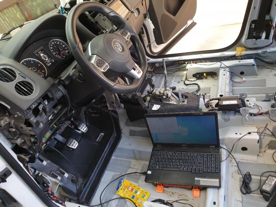

Am codat cu vcds la navigatie camera și cu mâna tremurânda am bagat in marche-arriere și... NIMIC! Am 12v la cameră, am 9v cand i-au contactul, am măsurat la firul de mers inapoi, totul este ok. Manerul funcționează, dar camera nu. Momentan am lăsat investigația așa, că am pierdut suficient timp. Totodată am legat firele la boxele spate pentru adaptorul high-low si le-am pozitionat pe traseu.

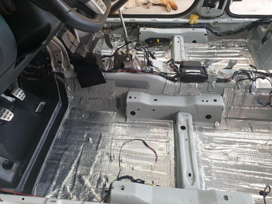

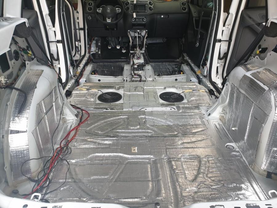

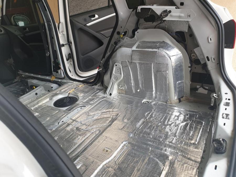

Am inceput așezarea primului strat de izolare, folia bituminoasa de la CTK. După experiența cu Golful, îmi este mai ușor să aplic folia. Pot să spun ca la Tiguan față de Golf, antifonul este mult mai prezent, dar pare dat neglijent. Azi vreau să termin și sper să și pot, tot compartimentul de la podea până la tavan. A propos de tavan, am dat jos "izolatia" VW, un biet carton de maxim 1cm, lipit cu un mastic si după cum vedeți și în poze, nici bine nu e presat peste tot. Singurul dezavantaj este că trebuie sa scot hartia rămasă de peste tot, masticul îl las unde este (dacă după primul test nu iese ușor).
La sfârșitul zilei nu am mai avut puterea nici să scriu rezumatul. Mă dor multe chestii, în special spatele în zona lombara și buricele degetelor împreună cu diversele zgaraieturi :D.  Nu pot lucra cu mănuși, așa că diluantul face "minuni" în toate sensurile :) .
Gata cu statul, lupta iar incepe! Ne vedem deseară!

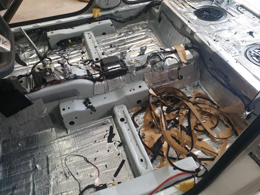

Ziua 3 - drumuri
Azi, în pofida mai multor drumuri scurte dar dese, pe care le-am avut de făcut, am reușit să finalizez ce mi-am propus:

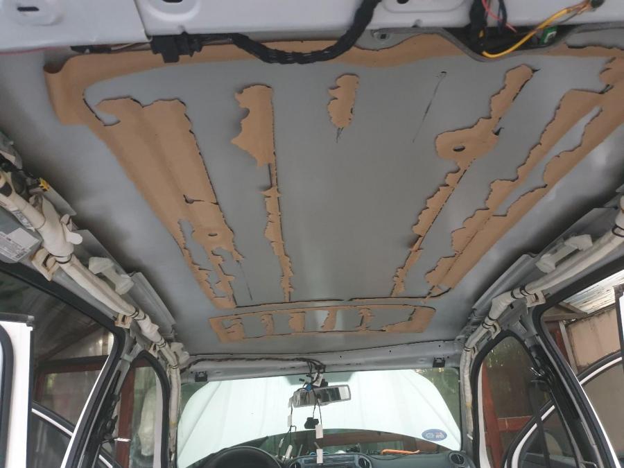

- am curățat tot masticul rămas pe tavan ( cam o oră)

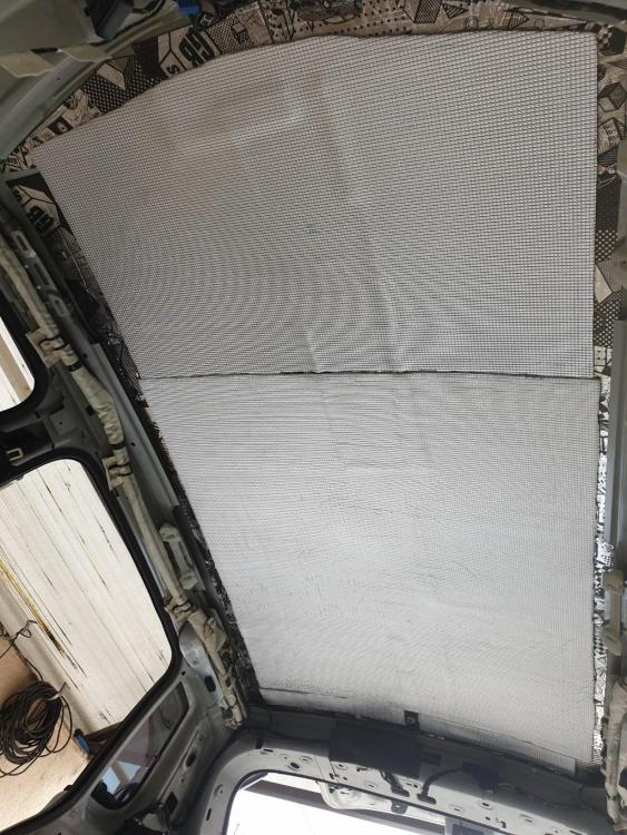

- am terminat de izolat podeaua si portbagajul cu folie CTK (cam 4 ore și jumătate)

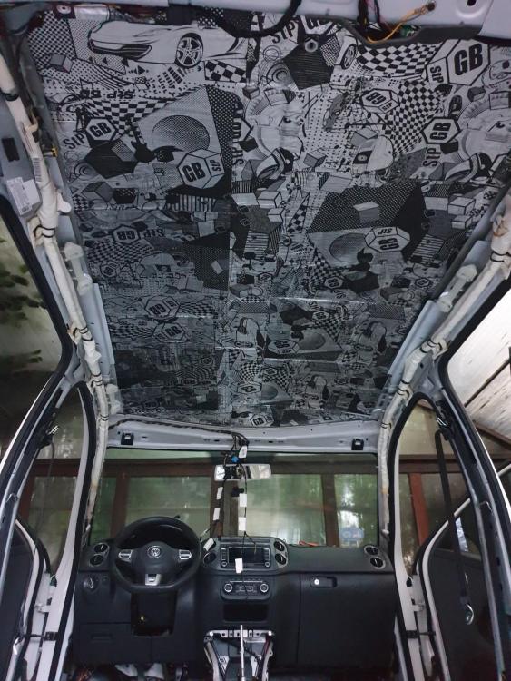

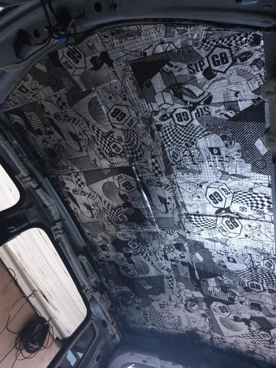

- am terminat de izolat tavanul cu folie STP (cam 3 ore)
Am ciocănit peste tot și pe unde am considerat că există posibilitatea să vibreze, am adăugat folie. Chiar și pe interiorul aripii stânga spate care poate vibra, care spre deosebire de cea din dreapta, care are rezervorul.
Mâine mi-am propus sa termin cu folia buretata de lipit și pe cât posibil să încep și montarul inapoi al pieselor, astfel încât de duminică sau luni să continui si cu portierele. Cel tarziu miercuri aș vrea să finalizez toata operațiunea. :)

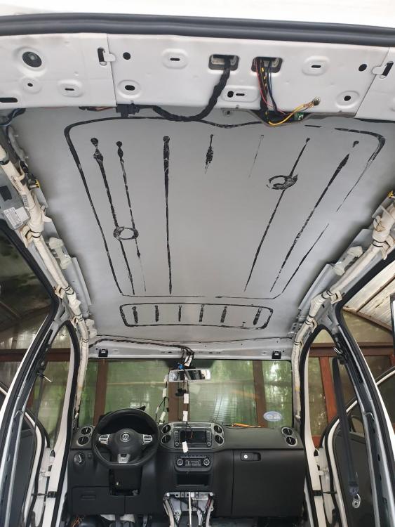

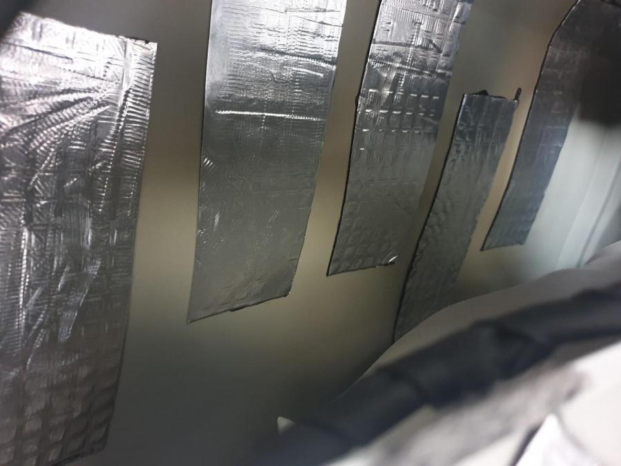

Fără izolatia OEM:

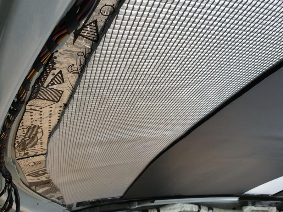

Cu tavanul izolat cu STP:
Ziua 4 - drumuri, coduri, forta zu

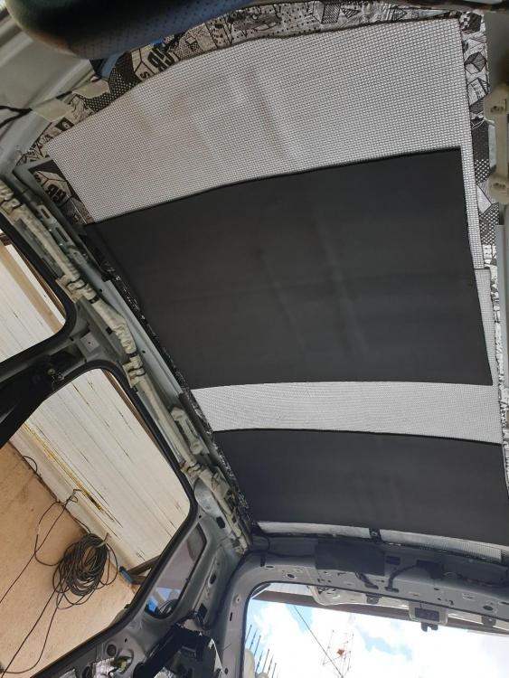

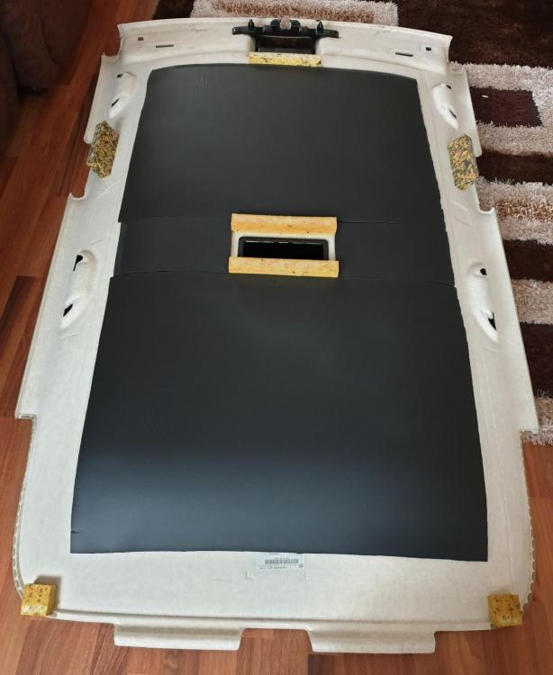

După ce dimineața mi-am "făcut " drumurile, intr-un final m-am apucat de treabă. Am așezat al doilea strat la tavan, cel buretat și cu folie de aluminiu. Lipiciul este enervant de "lipicios", trebuie multă atenție la poziționare.  O dată poziționată bucata de folie, merge ușor, dar până acolo, cu mâinile sus... e altă mancare de pește! :)
După ce am terminat cu acest strat, am degresat si pus folia buretata pe tavanul de carton.
Văzând cât spațiu este între plafon și distanțare de paslă, mi-a venit ideea să adaug încă un strat din buretele negru, exact între plafoniere și distantiere. Am măsurat de câteva ori până am stabilit poziția și am lipit si acest strat.

După  ce s-a oprit, am carat iar scule, folii, etc la mașină si m-am apucat de podea. Am reușit să termin partea soferului. Acum acord o atenție mai mare prinderilor sau orificiilor, traseelor de cablu, etc, astfel încât, pe cât posibil să izolez sursele de zgomot.
