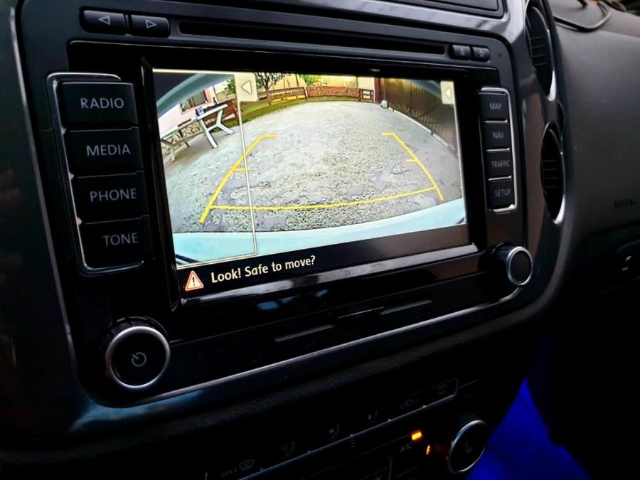

Sunt dezamagit ca nu funcționează camera pentru mers inapoi și sper dupa ce termin totul să fie o chestie simplă. O să mai incerc o dată inainte de a inchide hayonul. Luminilor de la picioare din spate, le-am adăugat un conector rapid, pentru a scoate scaunele mai ușor. Am să testez azi si subwooferul pentru a vedea dacă legăturile sunt în regulă.
Să vedem ce ne rezerva ziua de astazi, pentru că în afară de ieșit la vot, aș vrea să îmi dedic restul timpului pentru Tiguan!

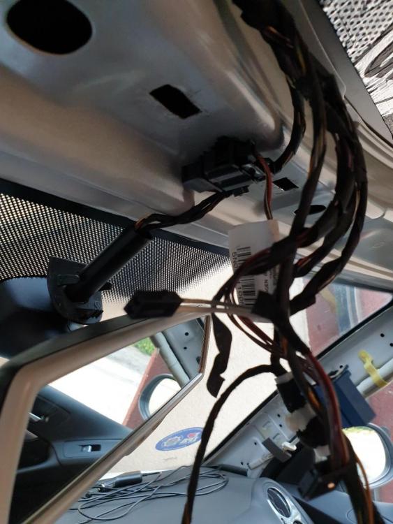

Hmm.. referitor la camera ... cand ai incercat aveai haionul inchis? La mine nu merge camera cu portbagajul deschis ... apare doar o imagine neagra ...
Doamne ce tâmpit sunt ???. Se vede că eram praștie de oboseală, că am uitat esențialul, să închid hayonul! Multumesc pentru sugrstie @dionescux și @ShadoWzZ!
Victorie! ?

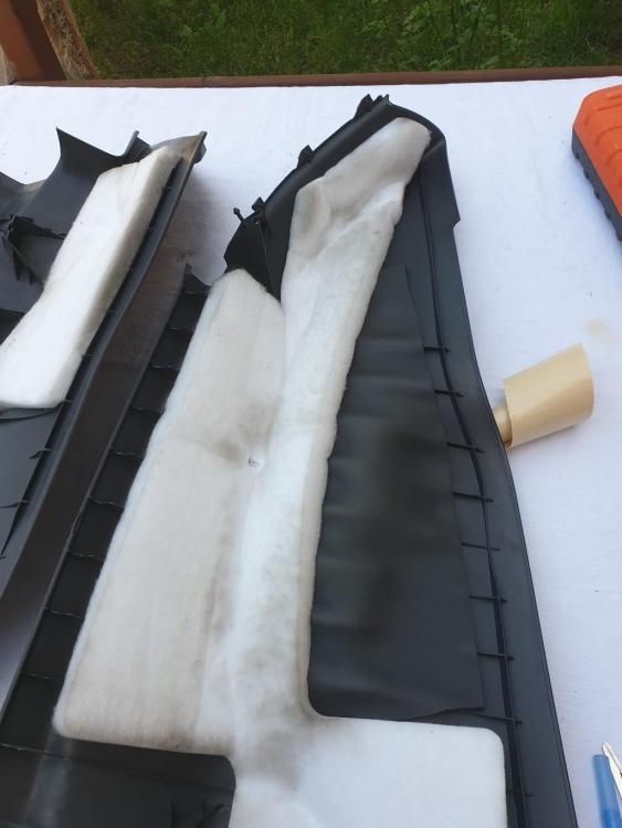

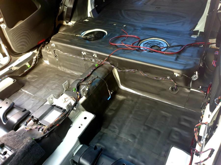

Ziua 5 - aproape de montaj

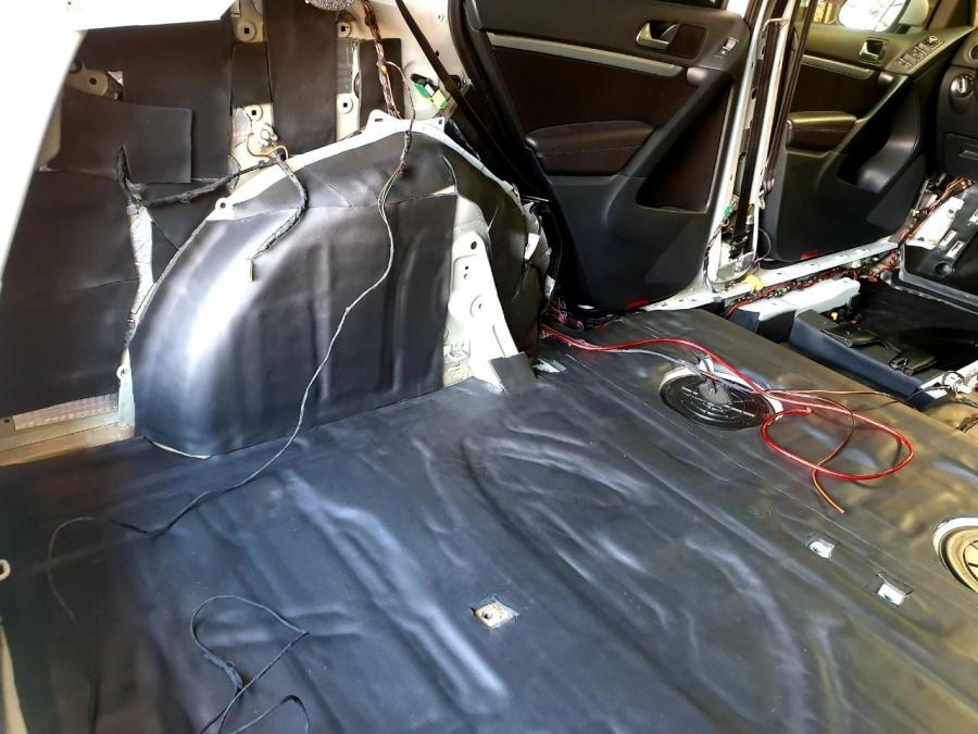

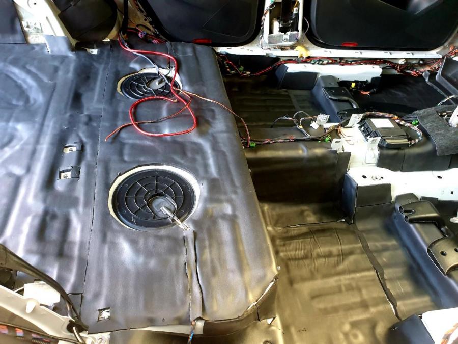

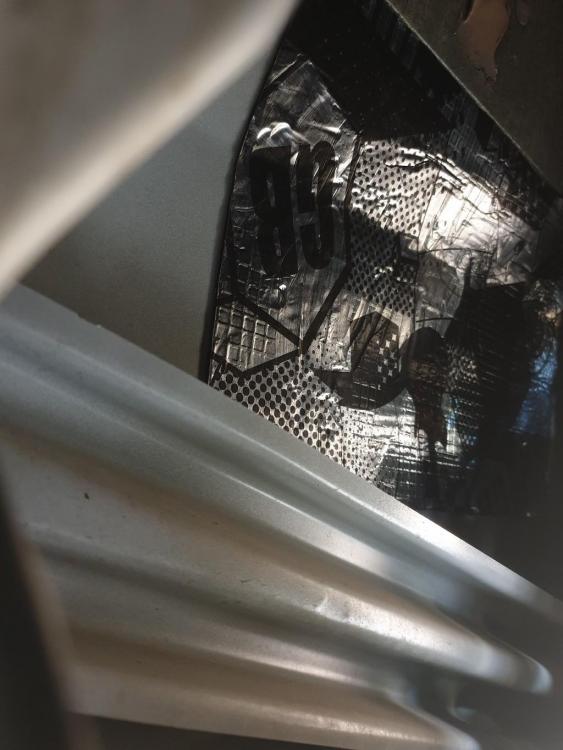

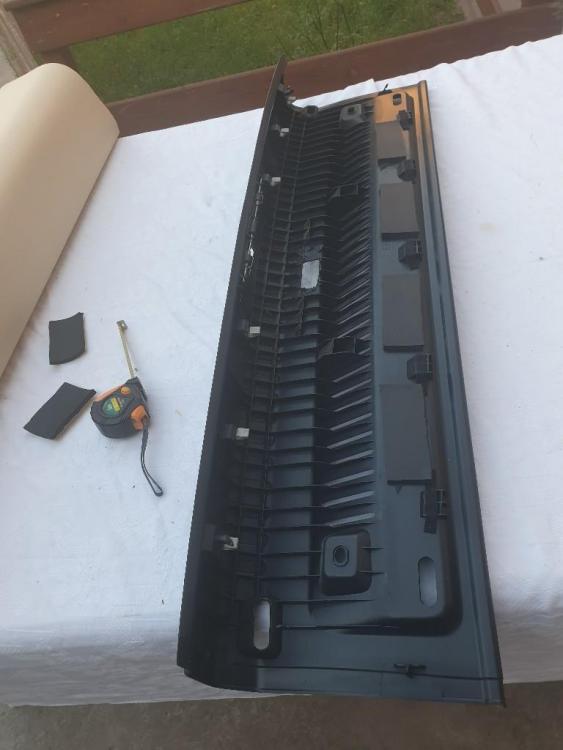

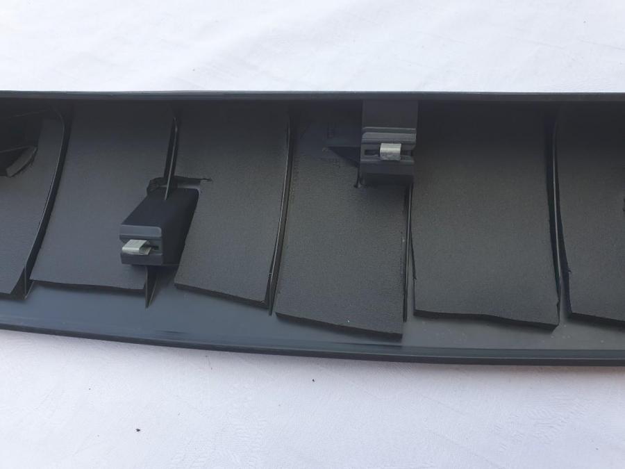

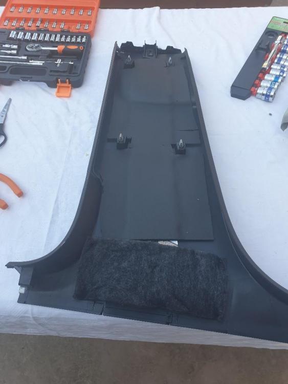

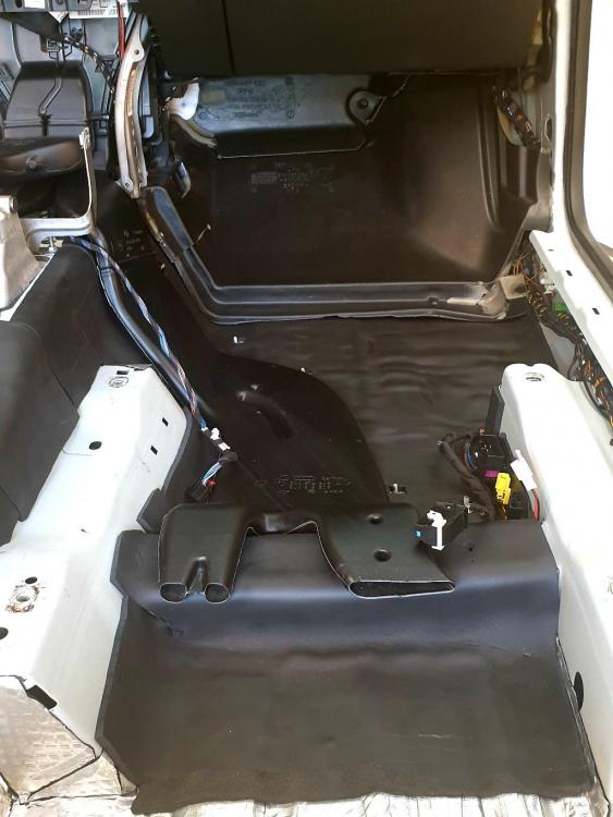

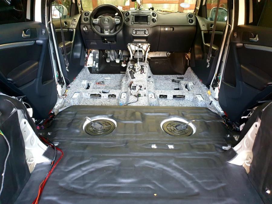

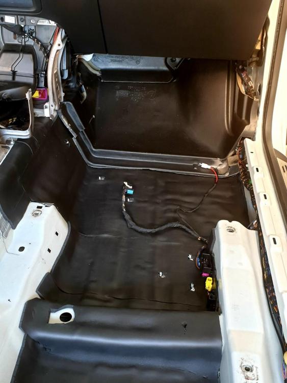

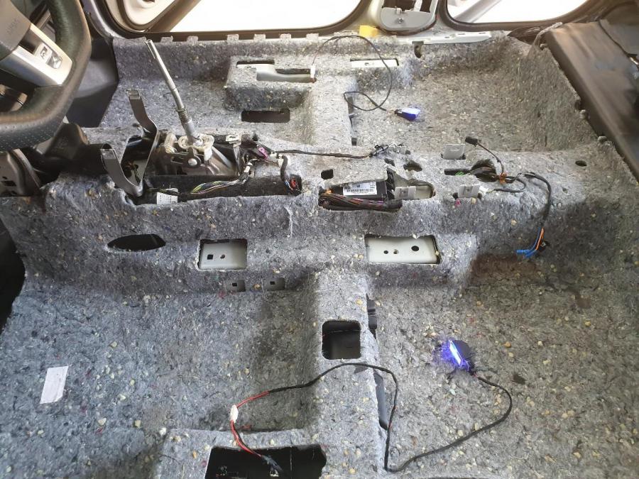

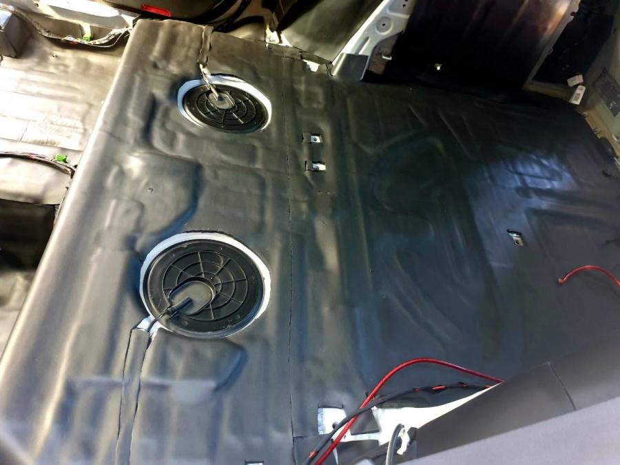

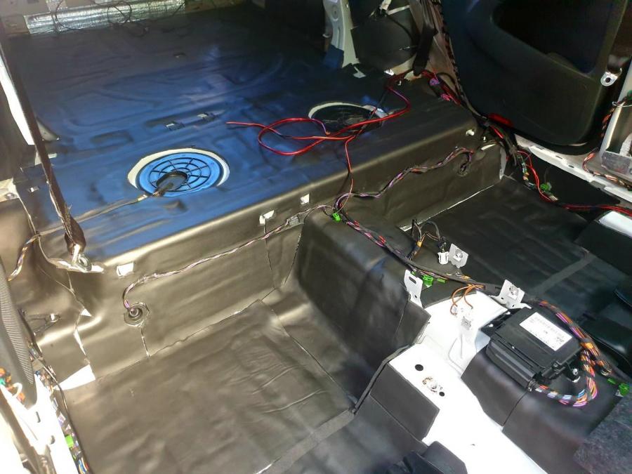

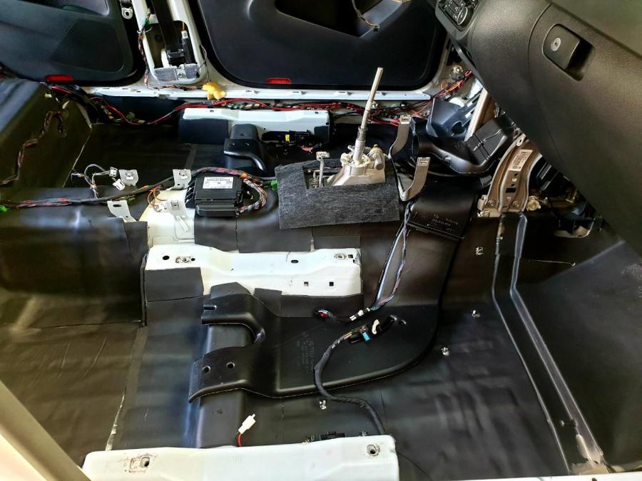

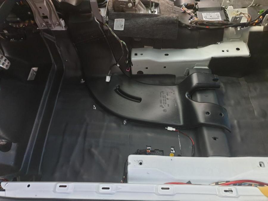

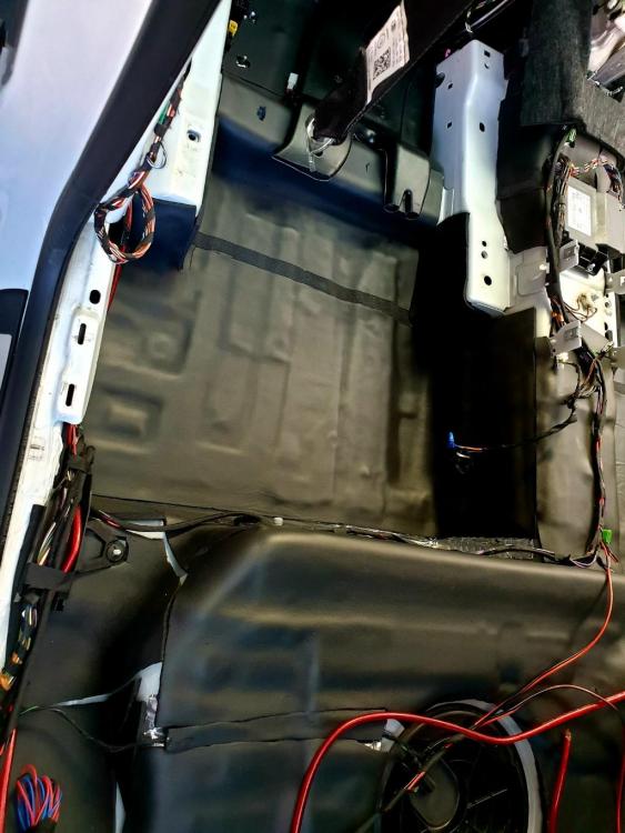

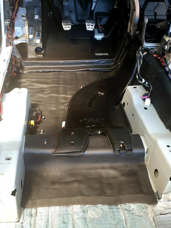

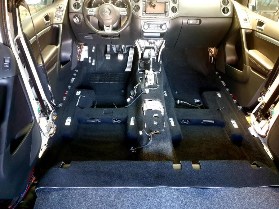

Azi am început aplicarea foliei buretate negre, pe podea și în hayon. A fost ceva de muncă, de masurat, tăiat, lipit, calculat, etc. Am crezut că va fi mai ușor, dar nu a fost așa, decât pe podeaua din portbagaj,, unde am avut de decupat doar o gaură.
Datorită diferitelor forme, unghiuri și suprafețe lipitul a fost anevoios, Totodată am decupat cele câteva zeci de găuri și găurele de la diverse cleme și prinderi. Am măsurat, aplicat, tăiat, probat si în final lipit folia, pe bucăți mai mari sau mici, în funcție de posibilități.  Am refolosit de asemenea, majoritatea resturilor.

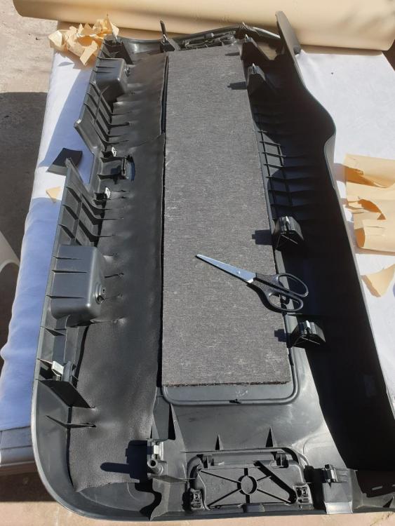

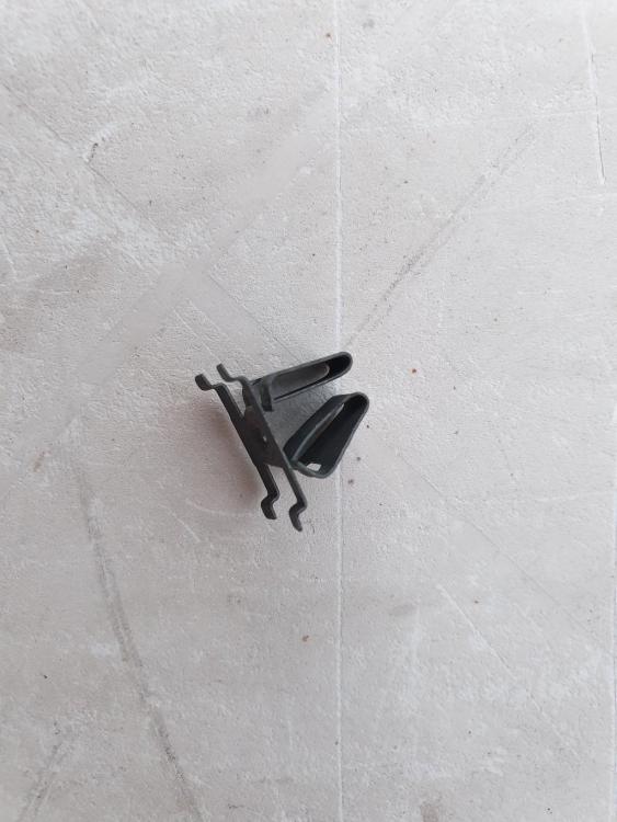

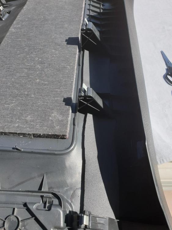

Am încercat să punem și plafonul, dar cele 4 cleme de susținere au refuzat să iasă, întregi. Așa că mâine trebuie să le cumpăr.  Sper să le găsesc rapid, pentru că de tavan, depinde restul asamblării .
Am reușit să mai așez doar pasla de sub mocheta, mâine continui cu ansamblarea pieselor scoase.
Mai pui geamuri duble și nu mai auzi nimic în mașina, te ia somnul la semafor.
Nu îmi dau seama dacă ai pus folie și în fără, la picioare spre bord (panoul spre motor și spre roti) ?
@Muale: Am pus ambele folii și în față, sub buretele ala gros, negru, atât la pasager cât și la șofer.  Deși buretele ăla din fabrică are cred 2cm, am pus folie anti-vibrație dedesubt și apoi folie buretată, dar asta din burete doar 20cm, că este redundantă. Am de gănd să adaug un subwoofer în mașină, deci orice vibrație se va auzi urât.

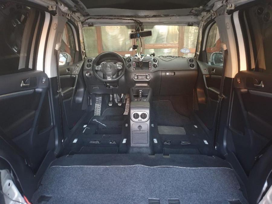

Ziua 5 - montaj, retușuri, cabluri
Dragilor, chiar și eu abia aștept să reansamblez mașina :)).
@Emy D: admit și eu că îți trebuie ceva curaj și o doză de nebunie să desfaci mașina, cum am făcut-o eu. Dar deja văd rezultatele pe măsură ce mai ansamblez ceva. Folia buretata se vinde la rola de 10m2 (10×1m) și e foarte ok. Am vrut să o iau si pentru Golf, dar la momentul respectiv nu era pe stoc pe nicăieri si am mers pe cea cu aluminiu.
@TAZ844, @Muale, @Doomy, @CristianH așa este, mașinuța nu va pleca de la mine cel puțin in urmatorii 5-6 ani, poate chiar mai mult. Legat de înălțare, pot spune că deja am depășit, sper, acest moment.

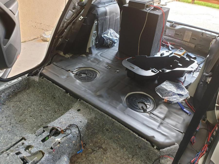

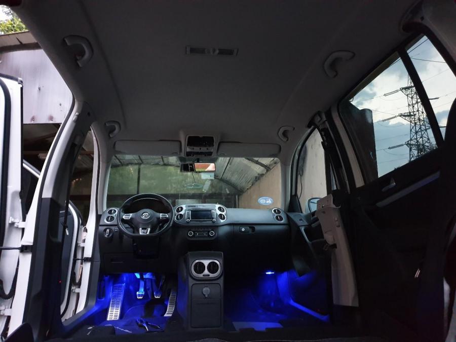

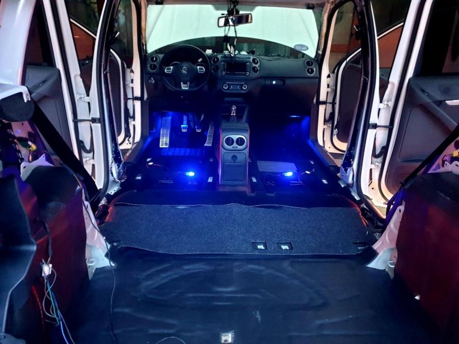

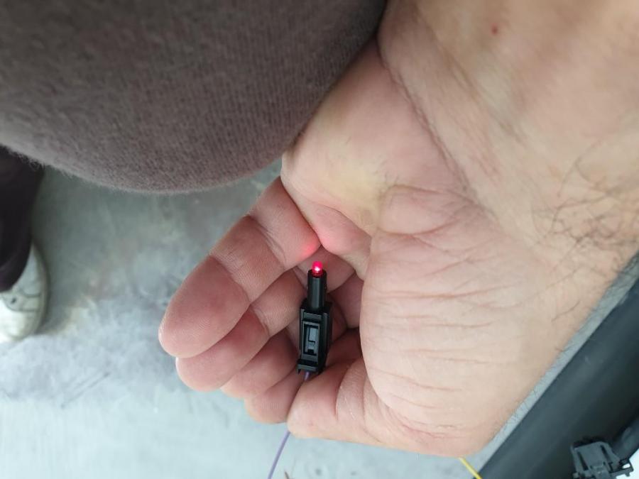

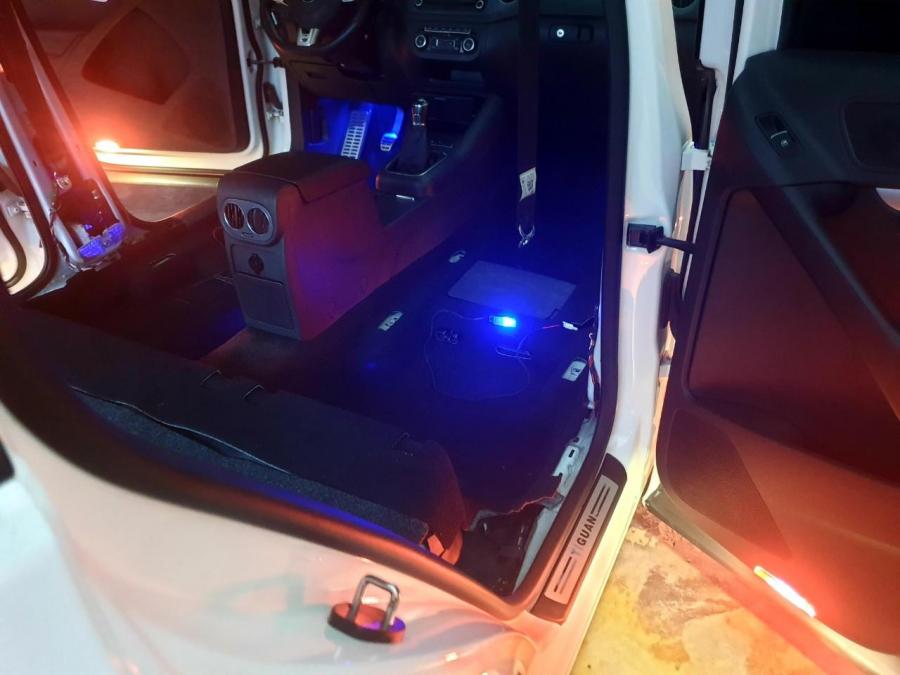

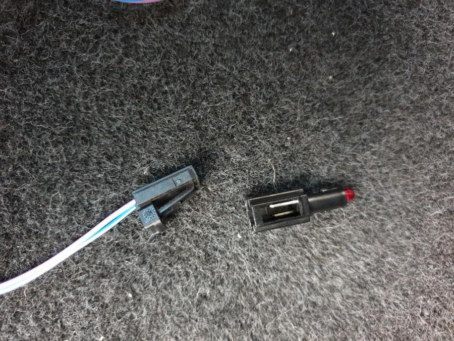

Azi am continuat cu mici "detalii" mancatoare de timp. Am probat subwoiferul, luând comanda (remote) de la plusul prizei din portbagaj. Dar măsurînd am observat că dupa ce îi iau contactul, din 12V rămân 8.6V, chiar dacă stația nu pornește. Și pentru că uneori basul e deranjant pentru soția mea, am rezolvat montand un comutator in consola. Si pentru a îmi veni ușor, dacă vreodata mai trebuie să scot consola, i-am pus si mufa rapidă.

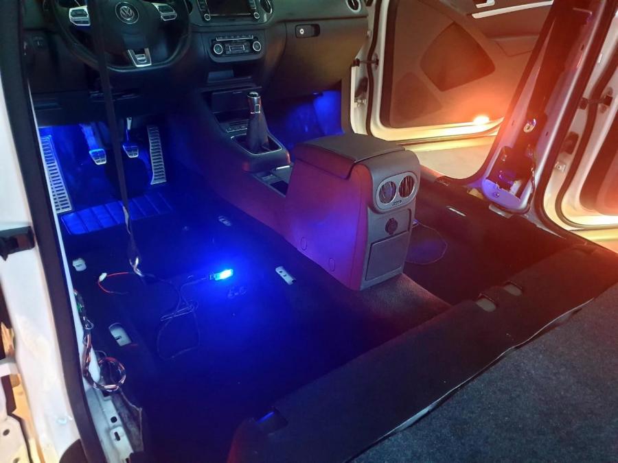

Apoi am montat și conectori rapizi, pentru luminile de la picioare, de sub scaune. Aici chiar sunt utili, daca voi mai scoate scaunele. Totodată am schimbat și doua leduri albastre care se arsesera.
Când am montat mocheta mi-am dat seama de ceea ce zice și @Muale și anume că s-a schimbat înălțimea. Puțin, pentru că am fost moderat și pentru că am pierdut mult timp la măsurat, decupat și lipit. Și dacă o să faceți și voi izolarea fonică, va sfătuiesc să "pierdeti" timpul pentru asta!
A urmat consola centrala și cotiera, unde am decupat și montat și switch-ul pentru inchiderea stației. Aici s-a cunoscut acea înălțare, am avut nevoie de ceva timp să o fixez pe poziție.
Apoi am schimbat pedalele, cu cele de GTI pe care le luasem de pe ebay.de, pentru că mă enerva că tot cadea acoperitoarea de la accelerație, de la setul luat de pe Aliexpress. După am montat pragurile față, care s-au poziționat mult mai fest decât de obicei și asta sigur din cauza inaltarii.
Deși nu am izolat usile, muzica sună mai bine, chiar fără subwoofer. Ce mă enervează deocamdată este că merg cu volumil stației la minim pentru subwoofer și gain-ul din adaptorul high-low tot la minim, dacă maresc puțin volumul stației și apoi cel general, stația intră în protecție. O să rămână la temă de casă, poate cu o stație care să preia semnal în locul adaptorului high-low se ca rezolva.

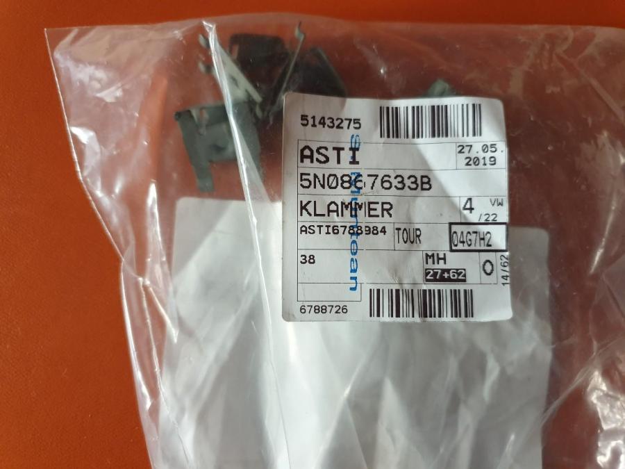

Am comandat și cele 4 cleme pentru tavan, care evident că nu vin decât  pe original si vor ajunge în 3-4 zile, așa că montajul final îl voi dace atunci.

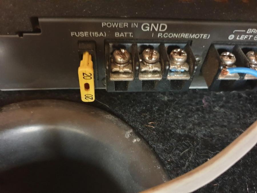

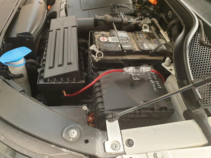

daca tot ai desfacut interiorul, nu ai tras si un cablu pt alimentare subwoofer?
nu e ok sa iei alimentare de la bricheta.
nu inteleg conector pe luminile de la picioare (albastre :( da na, aici e vb de gusturi), nu ai mufa in lampa sa deconectezi?

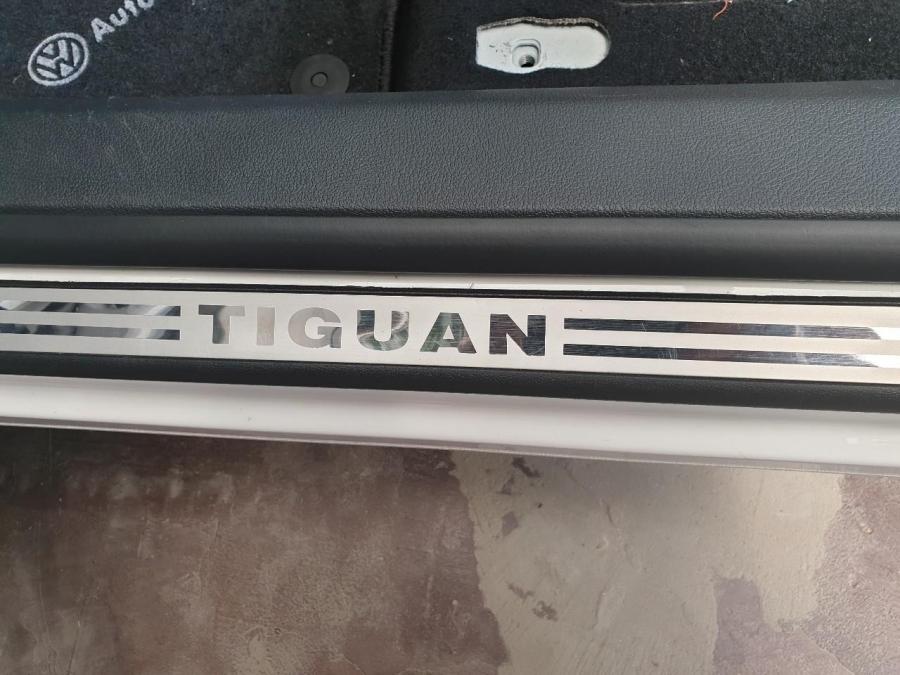

deja s-a sters scrisul de pe praguri?
@Muale: cred că nu ai fost atent. Alimentarea stației am tras-o de la baterie, cu cablu gros și siguranță separată.
De la priza de 12v am luat comanda de on/off pe contact a stației, în sensul că pornirea stației și alimentarea subwooferului este posibilă doar pe contact.
Dacă sunt pe loc și vreau să ascult muzică, stația nu este alimentată.  Pornirea stației se poate face și prin punerea unei punți intre alimentare și comandă (remite), dar în cazul acesta, stația rămâne alimentată și după luarea contactului.
Suplimentar, am montat acel intrerupator, pentru a tăia alimentarea stației, chiar și cu contactul pus
Legat de culoarea luminilor de la picioare, așa este, ține de preferințele fiecăruia. Conectorii rapizi i-am montat, întrucât eu nu am avut footlights în spate si am inseriat cablurile de la luminile din față.  Problema e că la fiecare scoatere a scaunului, accesul la clemele de scoatere e dificil, iar mufa rapidă am lasat-o unde sunt si celelalte mufe, sub mocheta.
Pragurile sunt ok, e doar o iluzie optica, scrisul și liniile sunt cromate, puțin zgaraiate, dar atât.

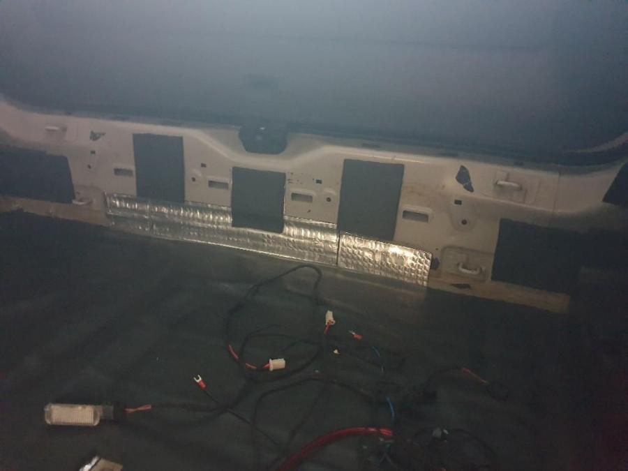

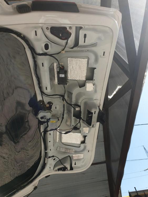

Azi m-am apucat să montez ceea ce pot, pânăvin clemele și am început cu hayonul. Și aici am adăugat materiale, pe tablă folie anti-vibrații și pe părțile din plastic, folie buretata. Chiar dacă sunt multe striații, am stat cu foarfecul la decupat, ca să intre fokia cat mai bine. Mâinevoi adaugă folie buretata și celorlalte elemente rămase.
Hayonul se închide mai "înfundat" față de cum era până acum.

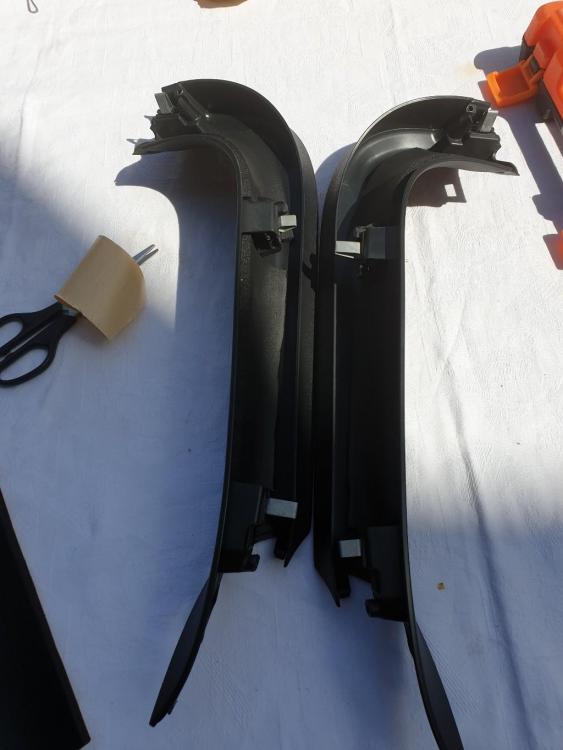

Am continuat cu montarea pragurilor din fața și din spate și a piselor ce vin în lateralele banchetei spate, acestora din urmă le-am aplucat de asemenea puțină folie buretata, pe lângă ceea ce a pus VW din fabrică.

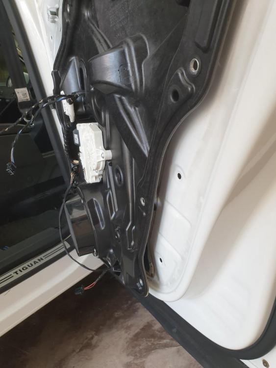

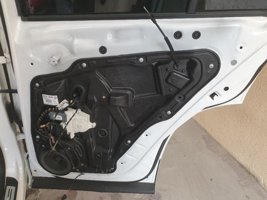

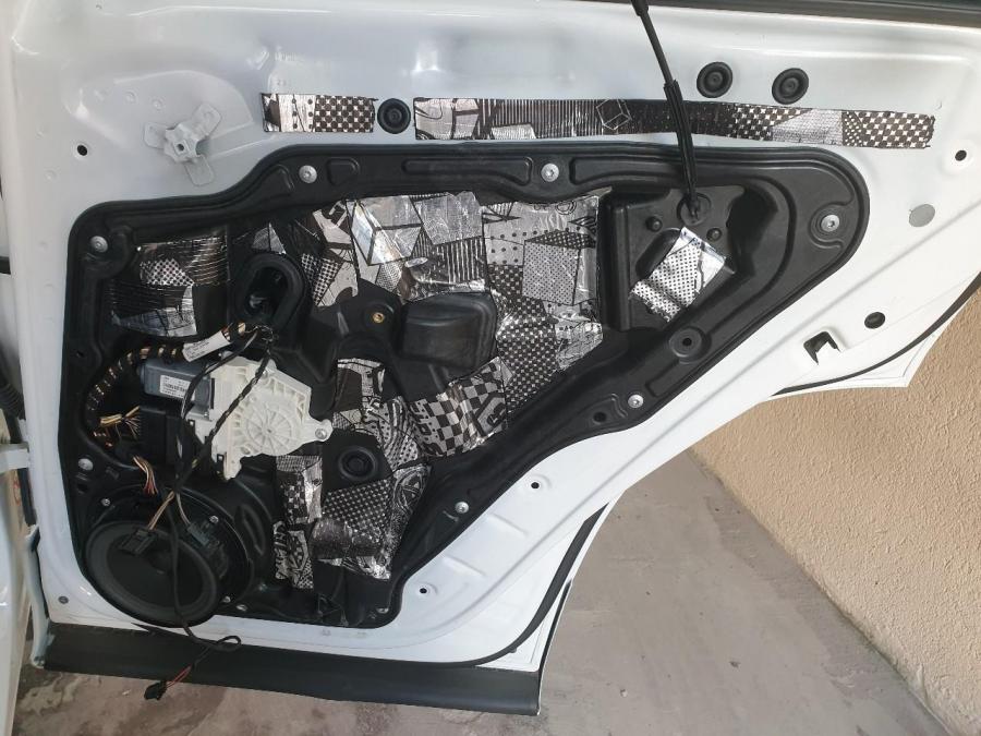

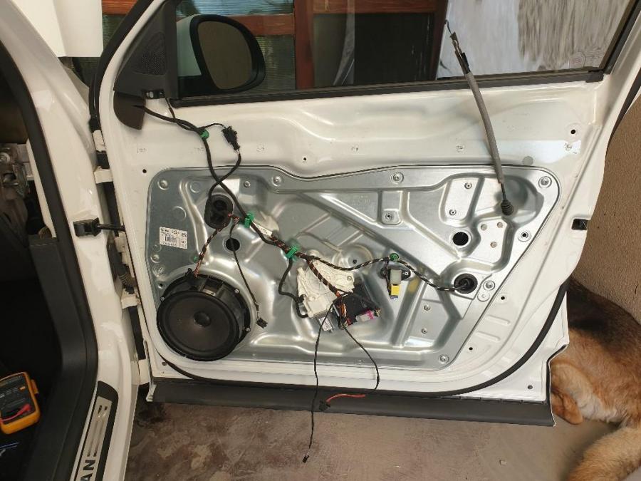

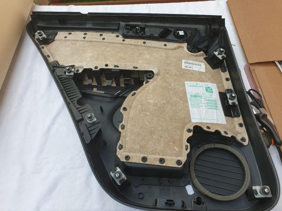

Apoi m-am apucat de ușile din spate. Nu am găsit nici un videoclip în care cineva să scoată față de ușă internă, dar am zis că poate seamănă cu cea de Golf 5 cât de cât. Am scos toate suruburile care o prind de ușă și pe cele care țin incuietoarea, fața de ușă s-a mișcat, dar nu a ieșit. Am mai întrebat un prieten, m-a intrebat daca am scos manerul?! :scratch: Ba mai mult, dacă l-am scos înainte de a scoate suruburile de la broasca?!
Nu-l scosesem.Am mai căutat pe net, am mai dat câteva mesaje, câteva telefoane, nimic. M-am frustrat! Am plecat și am facut altceva o vreme, am mai căutat pe net. Tot nimic. M-am întors la mașină, am studiat puțin deschizătura, am vazut ca pot baga mâna suficient cat să așez ofolie și apoi să o întind.
Tare aș fi vrut sa o dau jos de tot și să pit pune mai mta folie acolo..  Asta este, dacă voi găsi cum se face sau îmi va spune cineva mai în amănunt, voi redesface și voi face treaba cum mi-am dorit-o. Până atunci, pe fața exterioara mai exista încă o bucata de 30x20cm, în plus față de izolația de fabrică.

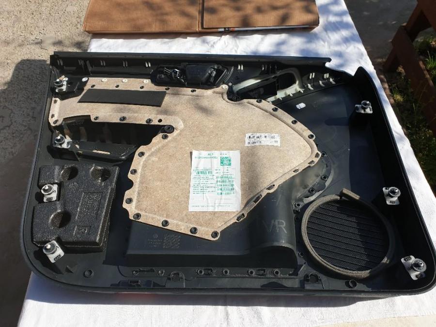

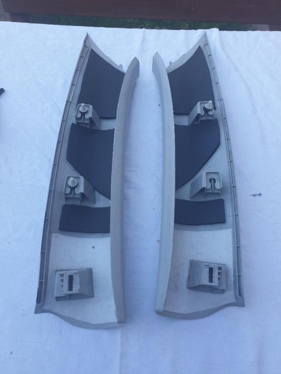

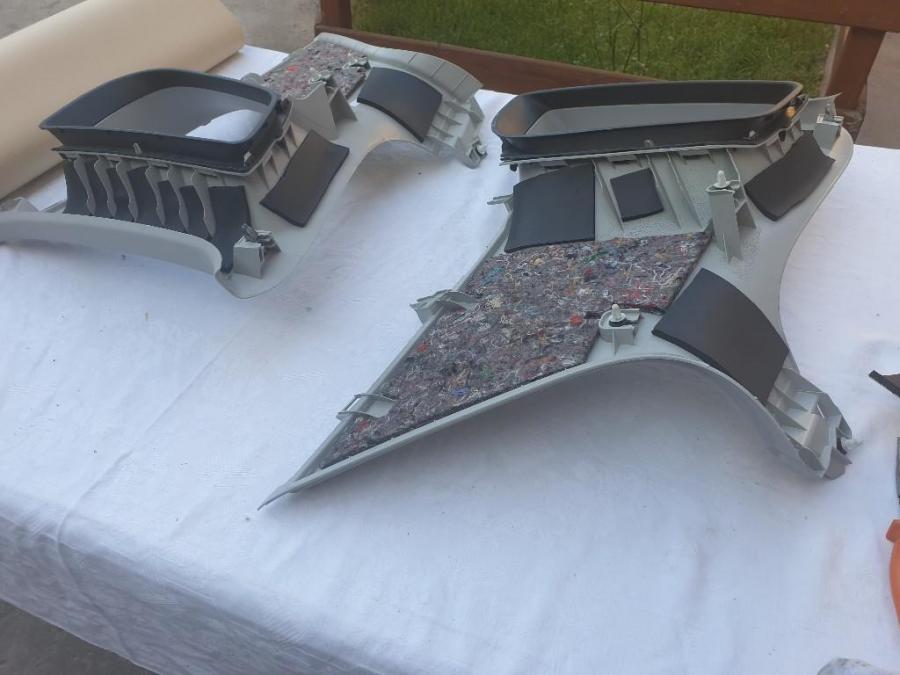

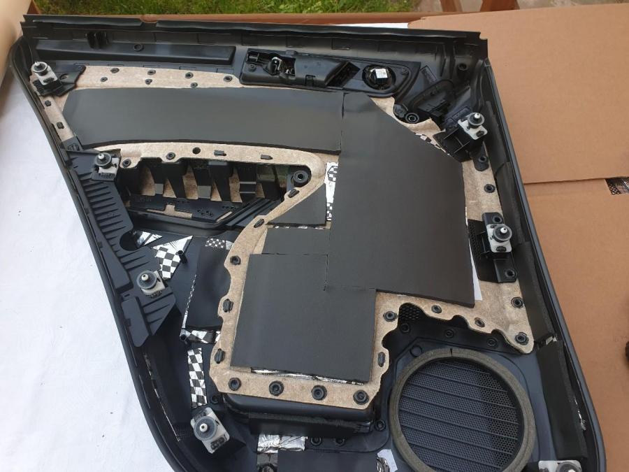

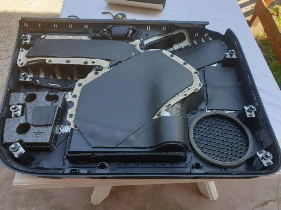

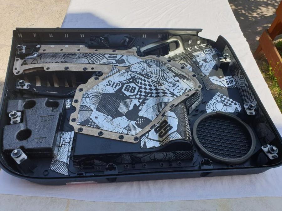

Apoi m-am concentrat pe ce aveam la dispoziție și am adăugat folie STP pe fața de ușă internă dar si pe cea din plastic. În plus, pe cea din plastic, am aplicat și folie buretata pe unde am crezut de cuviință.  Din când în când, ciocaneam fața, să văd unde ar mai putea vibra. Înainte de a mă apuca, aveam o zornaiala de undeva din portiera spate stânga, care acum a dispărut, deci am rezolvat.
Am reușit să termin ambele portiere spate și primul lucru pe care l-am făcut, a fost să verific ușile. Se inchid corect, se luminează ceea ce trebuie, nu am rămas cu suruburi, dar cel mai important, s-a schimbat sunetul când se inchid! :D
Așa că m-am băgat în mașină, am inchis ușile si am pornit muzica.  Acum chiar se aude basul în mașină, fără subwoofer :D ! Olee! Abia aștept să vină clemele și să montez totul la loc și să fac din nou proba! :icon_bounce:

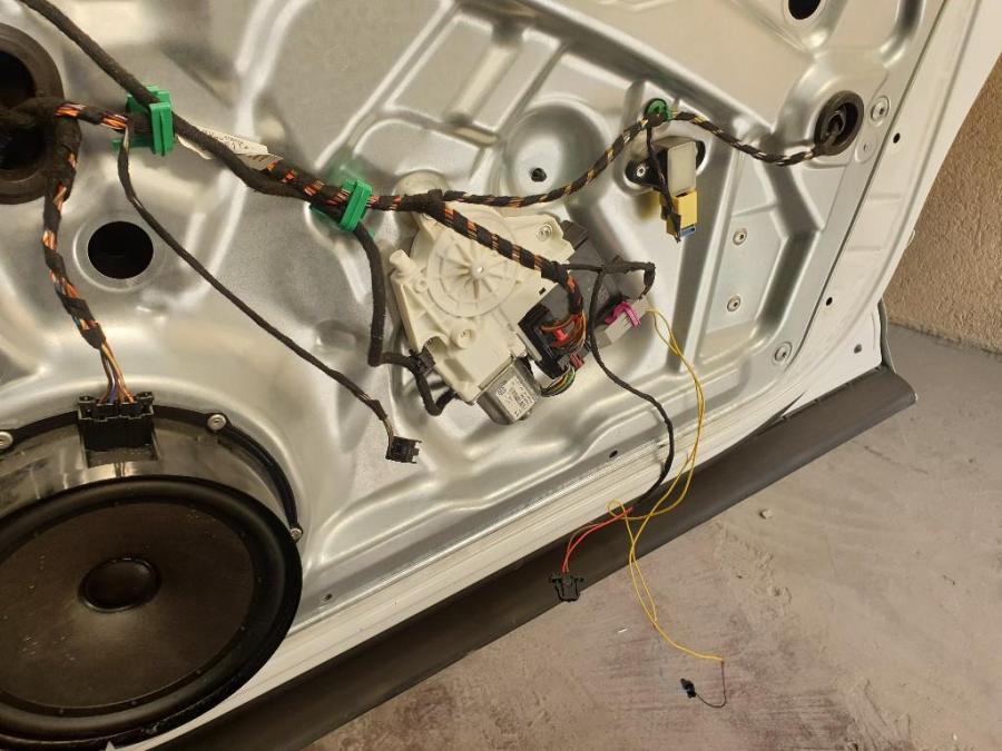

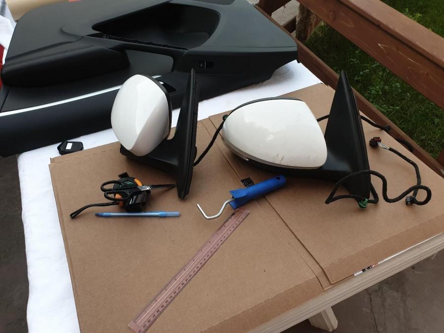

Azi mi-a ieșit tot ce mi-am propus să fac. Primul lucru a fost să testez oglinda și din fericire totul e in regulă.

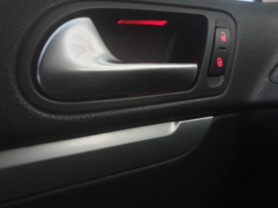

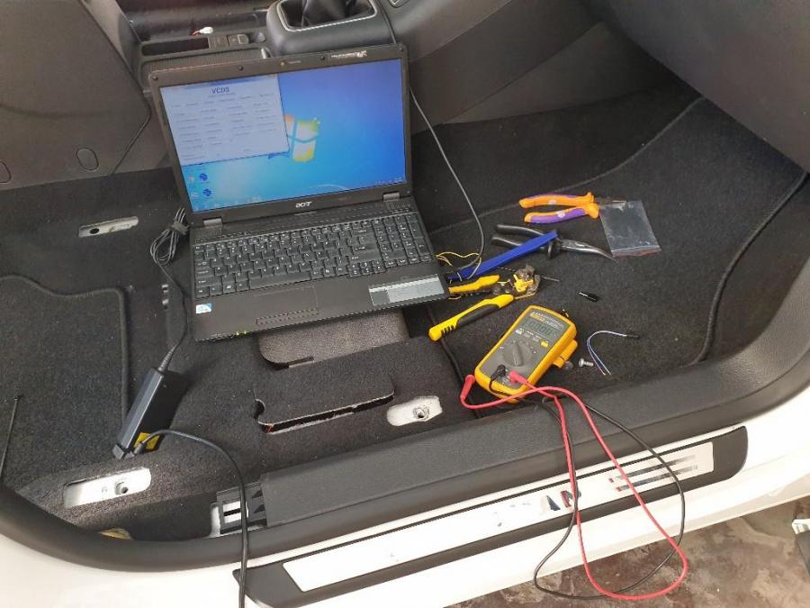

Al doilea lucru a fost să mobtez luminile în mânerele portierelor. Deși cumpărasem două mânere, interiorul a venit și el cu mânere iluminate. Am mai comandat două  leduri, două mufe pentru leduri și două cabluri de reparație. Exista și posibilitatea să le leg la butoanele de lumini, cum spunea si @ShadoWzZ, dar tot ce pot face OEM, încerc să o fac.
Înarmat cu aparatul de măsură am identificat pinii 17/21, i-am măsurat și apoi am introdus cabkurile de reparație în mufe. Am codat cu vcds si apoi am testat și s-au aprins.

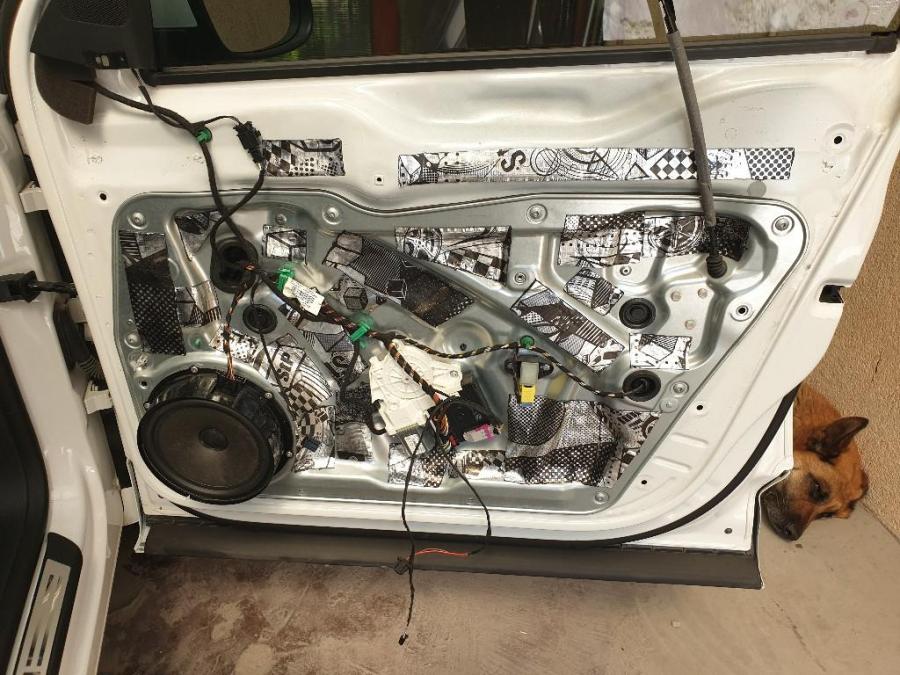

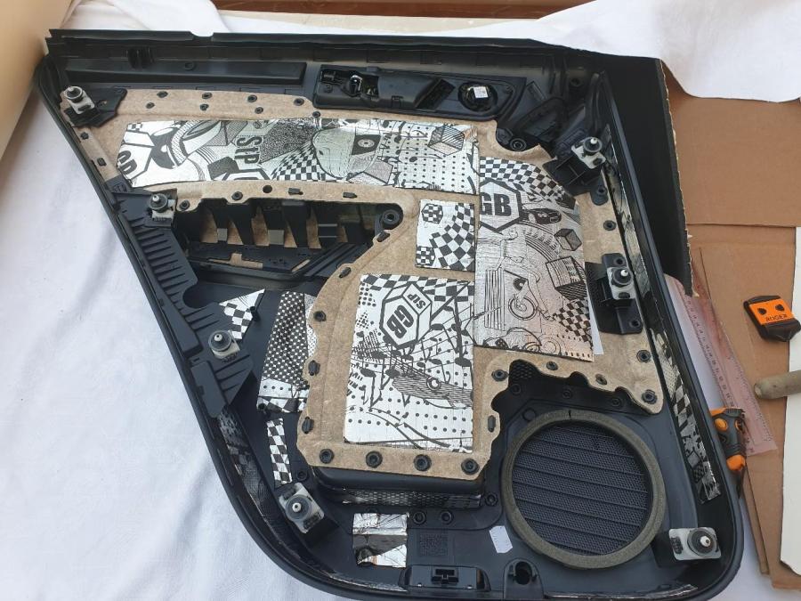

Apoi m-am apucat de portiere. Aceleași lucruri ca și ieri, doar că suprafața e mai mare.
După ce am montat totul la loc, am început săadaug folie buretata și uneori si cea cu butum, în funcție flexibilitatea plasticului. La stalpul B, pe care l-am și montat, în partea de jos am pus două straturi, unul de STP și unul de burete.

o dată cu montarea stalpilor B și a pragurilor față și spate, începe să semene a mașină :icon_bounce:.

Azi la ora 17.00 am primit un telefon "ți-au venit clemele"!
Am și zburat spre magazin și pe drum primesc mesajul ăsta:
Screenshot_20190530-172936_Messages.thumb.jpg.bb9e23100b2588d63c697aa407b96cc2.jpgGândul mi-a zburat imediat la ce s-a întâmplat ieri în Salaj! Am fugit spre școală, am luat copilul și cand mai aveam 5 minute a inceput ploaia. Bineînteles că toți mergeau cu "încetinitorul" și mie imi veneau in cap tot felul de catastrofe :) .
Am ajuns acasă si am dat să mut Tiguanul. Nu aveam scaun... no problem, se poate conduce încet, cu ochii in oglinzi și in ecran pe senzorii de parcare :D .
Apoi am bagat și Golful sub acoperișulul de policarbonat și mi-am dat seama că nu va rezista, dacă grindina va avea dimensiuni mari. Fug în casă, iau pături, mochete si covorasele de cauciuc, le întind împreună cu soția și așteptăm... plouă încet, puțin... dupa 20 minute iese soarele, curtea e aproape uscata....

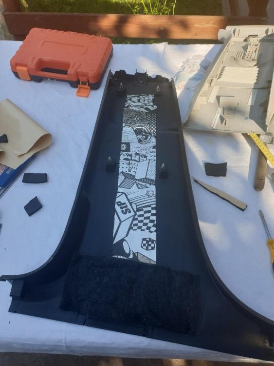

il sun pe prietenul meu și la 7 ne apucăm. Pusem stâlpii B de aseară, v-am spus nu? Ei bine azi a trebuit sa ii scot :scratch:, cel puțin partea de sus, pentru că, surpriză, tavanul nu intră cu stâlpii B montati. Așa că i-am demontat, am tras cablurile in dreptul orificiilor, am fixat tavanul in cleme, apoi au urmat manerele, după parasolarele, cleme parasolarelor, luminile parasolarelor, plafoniera spate și cea din față.
Ok. Am zis că e de ajuns, dar pentru că mai era ceva lumină afară, am luat stâlpii A și am zus să  ii montez; au doar 3 prinderi, deci credeam că e ușor. Știți că le spune stâlpi A pentru un motiv?  Că se montează înaintea plafonului :)). Dar, cu perseverență îi poți monta și după. Apoi am încercat să remontez, a treia oara stalpul B de la sofer, (da, știu, dar dupa prima montare, reglajul de la centuri nu functiona si după ce le-am dat jos, am realizat de ce :) ), dar cumva nu am  reusit să il conving să  se aseze in poziție. And I called a day and that was it! Mâine sper sa termin tot!
