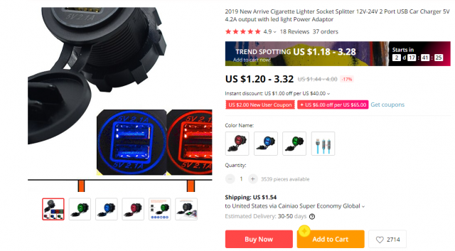

 Încărcătorul USB poate fi procurat de pe Aliexpress și costă doar 5$, dar țineți seama că vine în 3-4 săptămâni, uneori mai rapid. Culorile disponibile suntȘ verde, roșu și albastru.

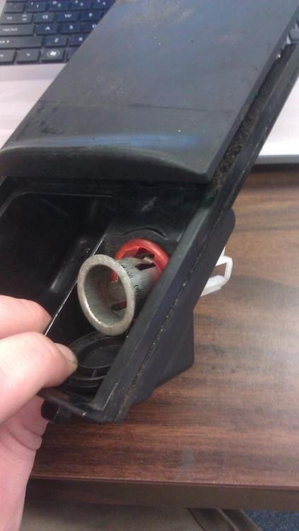

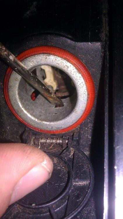

NU trebuie taiate piciorusele, doar trebuia impinsa in afara prize cam 1.5 cm astfel ca acele picioruse sa intre in decupajele din carcasa metalica.
@Al Bundy mulțumesc pentru completare!
deci: ”Next, wedge the driver through this hole in the metal receptacle. There are two of these; just push the receptacle out as you twist the driver back and forth through the square hole. ”

Cu cat incarca priza de pe aliexpress ? Ca Amperaj ?
