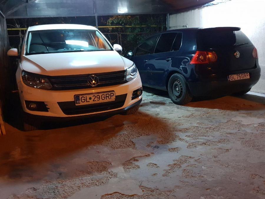

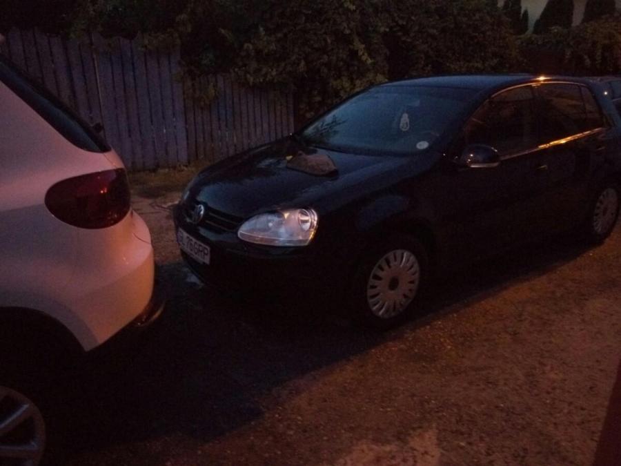

Un vecin ma intteaba ce fac. Ii raspund ca m-a prins noaptea spaland masinile.
- Noaptea ca hotii vecine!

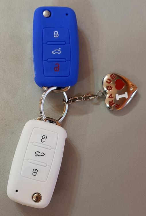

La un moment dat glumeam pe topicul lui @florinpbv ca si-a facut un upgrade important punand husa la cheile de la Golf. Se pare ca s-a luat, pentru ca dupa ce am luat Golful si am adaugat inca o cheie, stateam de fiecare dara sa vad care este cheia potrivita. De astazi aceasta problema are si o solutie ?.

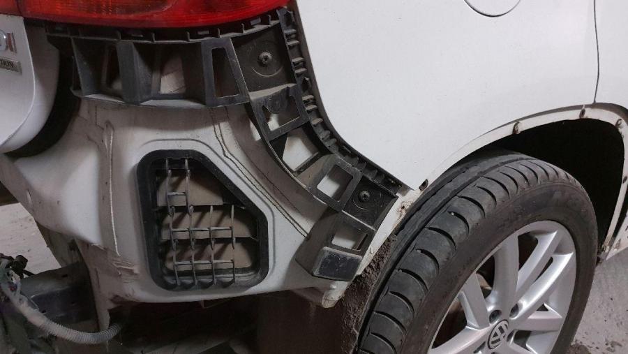

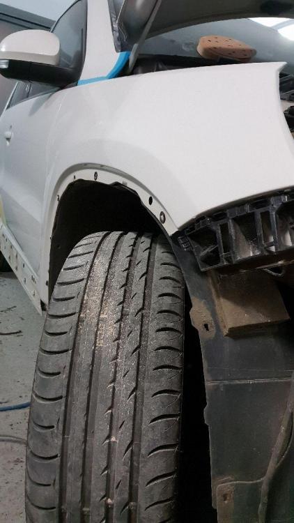

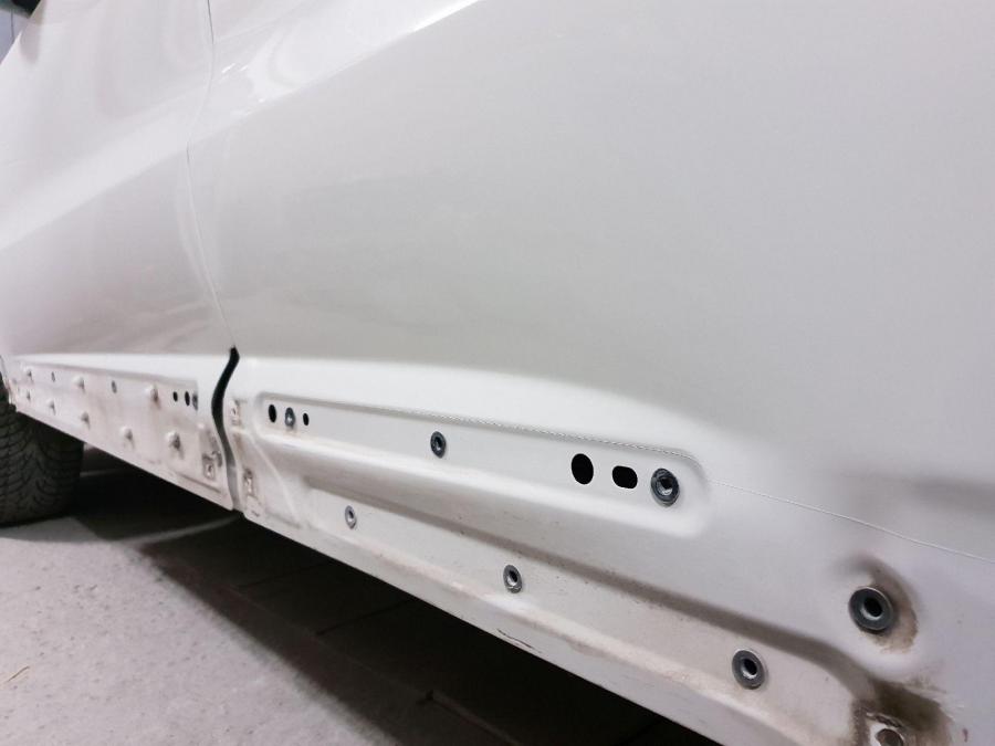

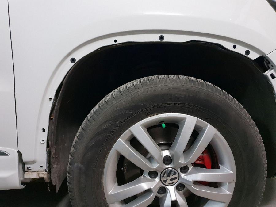

@Doomy: sigur ca da. În principiu bara față trebuie schimbată, din bara spate poți păstra partea superioară, dar trebuie adăugată partea inferioară și fusta. Bandourile de pe uși trebuie schimbate și de asemenea evazările de la aripi, care sunt și cel mai greu de găsit și foarte scumpe. Grilele de la radiator și cele de la proiectoare se potrivesc de asemenea.
Elemente exterioare R-line VW Tiguan 2007-2014 (cu excepția barei față, care la modelul 2007-2011 diferă față de modelul facelift 2012-2014)
-Evazări aripi:
Protecții uși R-line (bandourile de pe mijlocul ușii, eu nu am dat atâția bani pe ele cât cere reprezentanța și am luat unele universale):
Bandouri inferioare (pe uși și pe aripa față):
La bara față am doar codul ei: 5N0807103N iar spoilerul inferior nu are cod, decât cod de bare, dar apare denumirea de K-SUV GP Frontspoiler R-line "culoare". La fel la bara spate am codul pentru bara superioară: 5N0807301K, apoi partea de jos a barei este numită: K-SUV R-line Spoiler hinten "culoare" și mai e fusta neagră la care nu am cod.
Atentie!!! Repet, NU merge schimbat doar spoilerul inferior, trebuie schimbată și bara față.
b.thumb.jpg.860d8594ba65e19f1542fe230f6d0c1a.jpg.8500b7ec9c107d938c5121eeb4944705.jpgc.thumb.jpg.9f9e1f40214e1b6ceb5de9500861b117.jpg.7c6f31bc1c39a1b63ae9622fc53cc40f.jpg
Oricum partea cea mai complicată  fost găsirea celor de mai sus, la bara față și bara spate nu ai cum greși întrucât le poți și vedea cautând în engleză: Tiguan R-line front bumper sau Tiguan R-line front bumper sau în germana: Tiguan R-line vorne Stoßstange sau Tiguan R-line Stoßstange Hinten.
Site-urile pe care am căutat eu de 2 ani încoace sunt www.ebay.de, www.ebay-kleinanzeigen.de, www.pieseauto.ro, www.olx.ro dar bineînțeles că puteți încerca și altele sau variantele reprezentanță (stealership) sau alte magazine :D .
Va spun tuturor, care veți folosi aceste coduri de pe acum "cu plăcere", că știu cât de mult am căutat eu aceste informații și cât de greu le-am găsit și centralizat. :P
Weekend plăcut tuturor!
PS: Ca de obicei și un mic anunț: s-ar putea să nu se potrivească toate la mașinile voastre și nu pot fi tras la răspundere pentru acest lucru :P

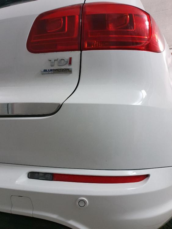

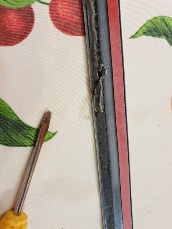

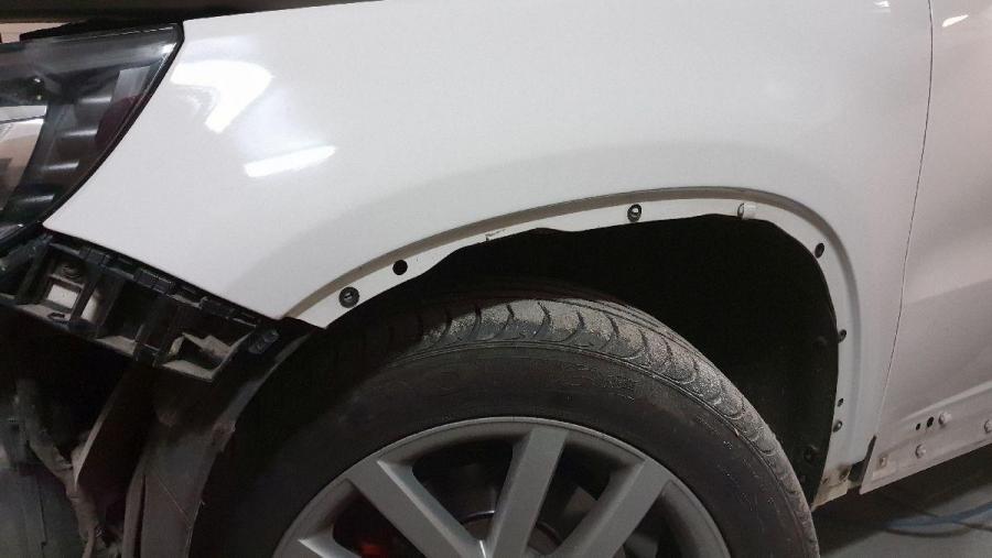

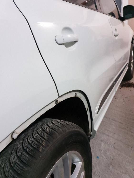

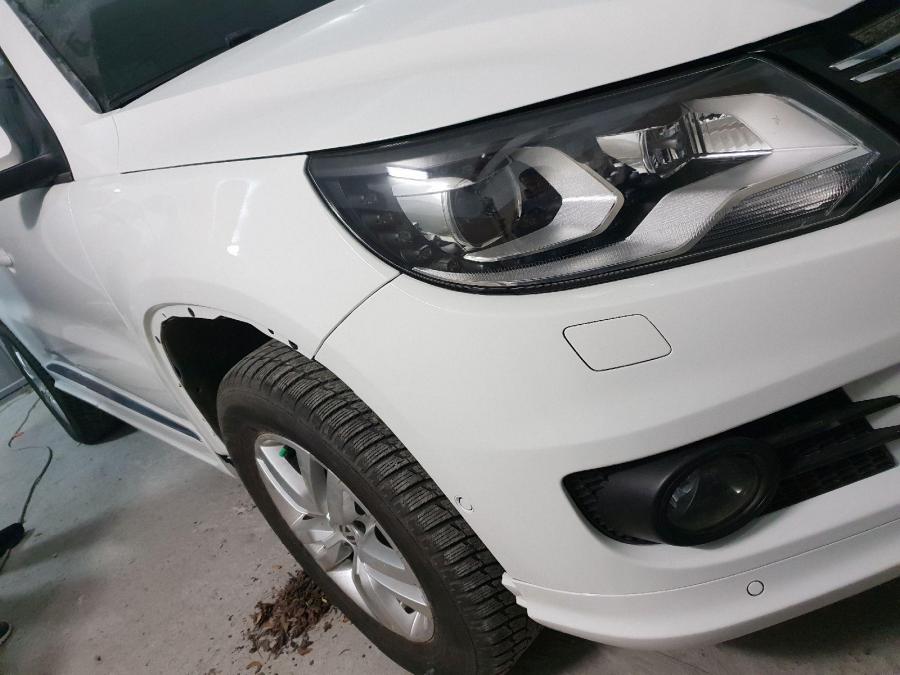

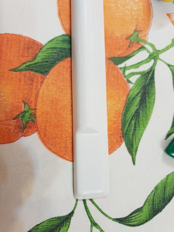

Mă lupt cu adezivul (care nu lipește cum trebuie) de pe bandourile aftermarket. Le-am vopsit si am constatat ca nu va ține adezivul, așa că mă voi chinui, cu calm și răbdare să-l îndepărtez. Oricum le pot pune și mai târziu...
20181116_065302-1209x1612.thumb.jpg.e67e20795fd28370e33bbfac6f815cab.jpg20181116_065523-1209x1612.thumb.jpg.83ba1ed7274ba6b4b3151948f531a64a.jpg

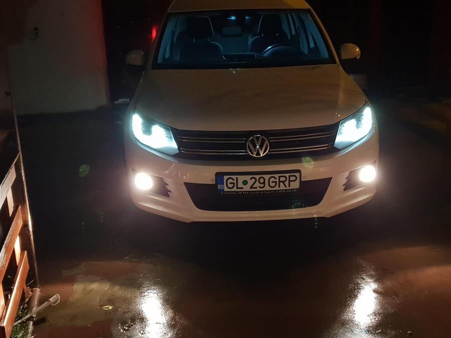

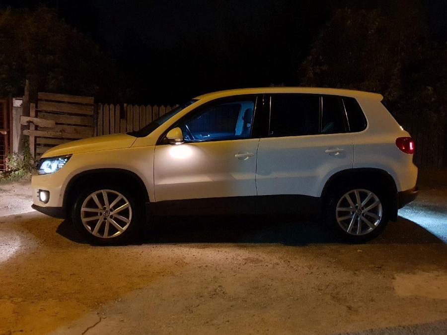

Am montat aseară și leduri canbus, foarte luminoase în locul becurilor cu incandescentă de pe marche-arriere. Împreună cu ledurile de lanumăr o să fie suficientă lumină când voi da cu spatele.
@florinpbv: incepe sa arate bineee ?, deși în capul meu arăta de mult bine! Mai e puțin: retuș la tavan, vopsit trimurile de pe aripi și încă nu știu, dacă mai pun sau nu bandourile pe mijlocul ușilor. Dar mai am răbdare :D
Ce sa vad ... un Tiguan cu toate becurile aprinse ?
