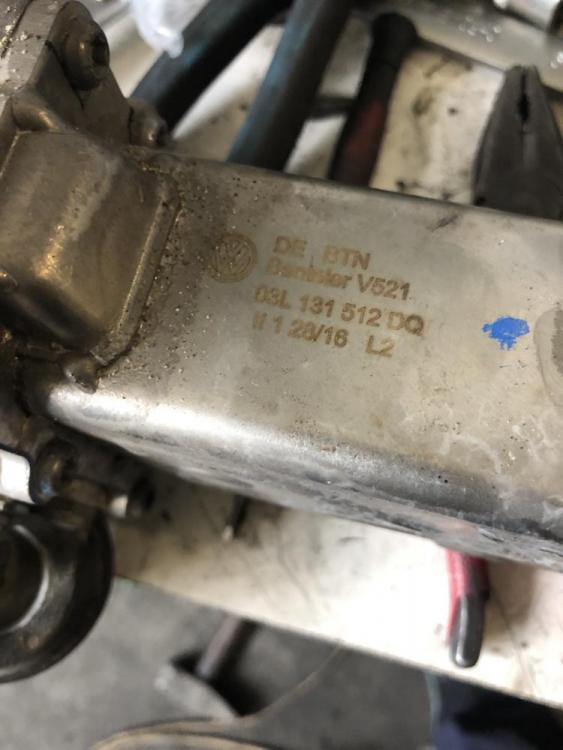

Daca vrei sa risti asa, cauta ultima revizie de EGR care s-a montat din 01.04.2014 - 03L131512DQ, macar sa nu iei codul vechi care pica oricum mai devreme sau mai tarziu.
Orice alt cod mai vechi nu are nici un rost.
Multumesc frumos pentru raspuns! Am gasit una pe OLX, mi se pare ca e buna, este demontat de pe un Golf VI din 2012 avariat care este la 65000 km. Seria este 03L131512DQ. Mi se pare ca e ok.

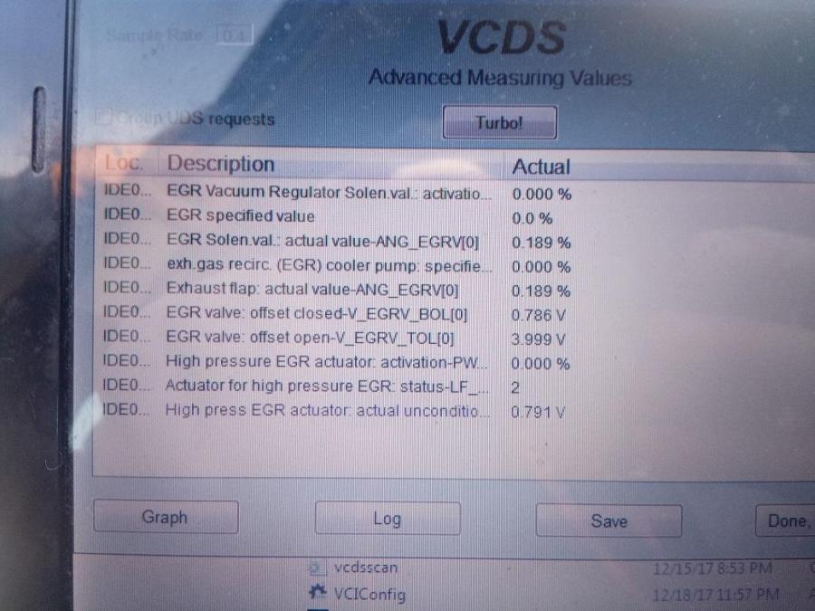

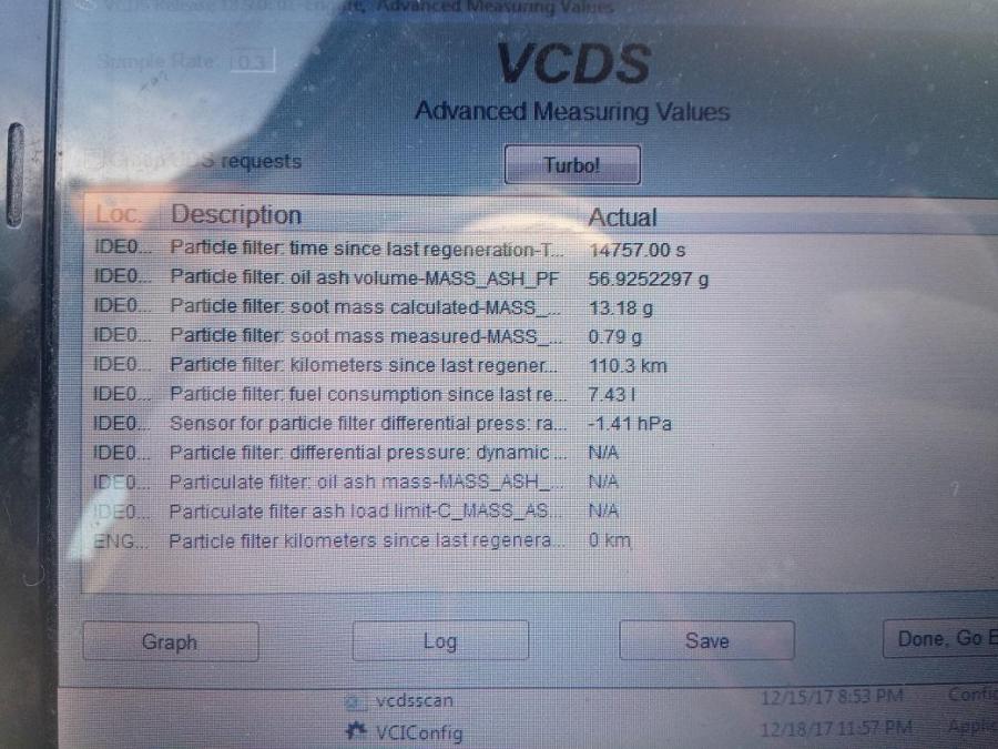

Azi la masina sotiei s-a aprins ckeck engine.Golf 6,1.6 TDI 105 CP, 2010,cod CAYC,230.000 km.Mai jos gasiti un log si atasat adv mesuring la EGR si filtru de particule.S-au sters erorile,insa cred ca or sa mai apara.Va rog ceva pareri.Multumesc!

Egr nu se mai dedchide. Teoretic supapa nu lucreaza corect.
E multa manopera.. dar .. ar fi posibil sa mearga curatat.
