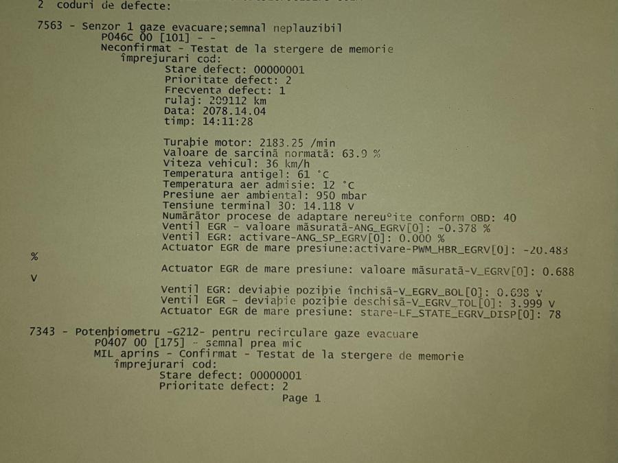

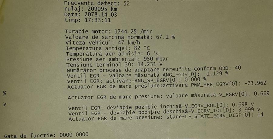

Am  un GOLF CAYC 1,6  si din ce in ce mai des imi aparea eroarea de potentiometru egr signal low   (G212) pina intr-o zi cand a ramas afisata permanent pe bord si nu se mai stergea . Pe linga toate astea motorul sta in limp mod dar si filtru de particole incepe sa acumuleze. la 30 g si deja afiseaza pe bord. Am dat jos egr l-am studiat ,am sunat la toti mecanici de vw  inclusiv pe FLORIN (senior) pentru electronica de linga motoras si nimic. Toata lumea ma incuraja sa-mi cumpar alt egr, undeva 1500 ron pe original si 1100 sau 1300 pe producator. In cele din urma mi-am pus juniorul la treaba care se invarte in zona IT  si am studiat problema. Mentionez ca am EGR comun cu racitor.
CONCLUZIA :
Piesa electronica de la EGR este programata sa se defecteze la un nr de km prescrisi. Am la masina deja 220 000 adusa din Germania si chiar ma gandeam cum de nu am probleme cu EGR si iata ca a sosit timpul. Munca juniorului nu a fost in zadar reusind in cele din urma sa rescrie procesorul din placa si uite asa am EGR  nou curatat si bun de pus la munca. Acum am caldura recuperata in parametri si in plus un motoras Egr care functioneaza liber . Pot considera ca avem o victorie in acest domeniu in care EGR se schimba pe banda rulanta

Buna seara , am revenit cu lamuriri !  Problema este la decalibrarea citirii deschiderii EGR-ului , signal low sau signal high ! Acesta problema a rezolvat-o juniorul avand cunostinte in domeniul IT.  Daca mecanismul de actionare a supapei este ok, recalibrarea reuseste 100 %. Cand am avut problema masina avea 220 000 acum am 260000 cu acelasi EGR  functioneaza perfect dar periodic la o luna ,doua fac o diagnoza si  pe DPF.
Cred ca pina la urma este o afacere a producatorilor de EGR-uri asta ca sa scoatem din culpa  VW. Despre posibilitatea repararii EGR-ului am avut discutii telefonice cu un coleg de pe forum  , nu am sa dau nume dar are service-ul in BACAU , care foarte vehement mi-a spus ca nu se poate si ca nu exista asa ceva !!! Am tendinta sa cred  ca sunt  persoane care nu agreeaza ,, rezolvarile ieftine  "" ale colegilor si asta pentru a nu le scadea profiturile ! Oricum  lumea la noi vrea totul si nu ofera nimic !
