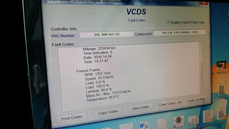

Astazi cred ca mi-a murit si mie EGR-ul.
7462 - EGR Valve (N18)
          P0403 00 [237] - Malfunction
          MIL ON - Confirmed - Tested Since Memory Clear
             Freeze Frame:
                    Fault Status: 00000001
                    Fault Priority: 2
                    Fault Frequency: 5
                    Mileage: 154681 km
Trrebuie inlocuit sau mai exista si alta solutie
Acum realizez ca mai am o eroare, sa aiba legatura cu prima?

   Nu stiu cat are rost sa postez, citind comentariile anterioare se pare ca trebuie sa programez o schimbare de EGR.
Am o Skoda Yeti, 2012, motor CFHA.
Am inceput sa am niste probleme, un scurt istoric :
   - martor DPF aprins - prima data de cand am masina ~ 1.5 ani (219000 km)
   - am mers in regim constant 2000+ ture cam 20 min si s-a stins martorul
   - la cateva zile, check engine aprins - s-a stins dupa 30 min de stationare
   - dupa cateva zile, martorul de bujii aprins intermitent in mers, apoi dupa oprire ambii (check engine & bujii) se aprind la pornirea motorului
   - am lasat masina o zi, apoi am pornit si nu s-a mai aprins nimic
   - in toata perioada asta motorul nu a intrat in limp mode
Fiind in perioada asta nu am avut unde sa fac o scanare, am reusit imediat dupa sarbatori si urmatoarele erori prezente:
4891 - EGR Valve (N18)
          P0403 00 [040] - Malfunction
          Intermittent - Confirmed - Tested Since Memory Clear
             Freeze Frame:
                    Fault Priority: 2
                    Fault Frequency: 6
                    Mileage: 220943 km
                    Date: 2065.14.07
                    Time: 13:16:29
4892 - EGR Valve (N18)
             Freeze Frame:
                    Fault Priority: 2
                    Fault Frequency: 5
                    Mileage: 220945 km
                    Date: 2065.14.07
                    Time: 15:01:18
5286 - Throttle Position Sensor (G69)
          P0121 00 [104] - Implausible Signal
             Freeze Frame:
                    Fault Priority: 2
                    Fault Frequency: 5
                    Mileage: 220777 km
                    Date: 2065.14.04
                    Time: 17:20:39
Avand in vedere ca nu se mai aprindea nici un martor, am resetat erorile. Momentan nu mai am nimic dar ieri s-a aprins din nou DPF si iar a trebuit sa fac o tura sa faca regenerare.
Din ce am citit, si cat sunt capabil momentan sa inteleg solutia este schimbare modul EGR cu unul nou oem.
Vroiam sa intreb, se poate ca aceasta eroare sa fie influentata si de P0121 Throtlle Position Sensor  (G69) ? Ma gandesc sa incep cu o curatare a clapetei si apoi sa vad daca se mai aprinde iar DPF sau alt martor sa schimb EGR urgent.
Pareri?
Multumesc,
Ionut
