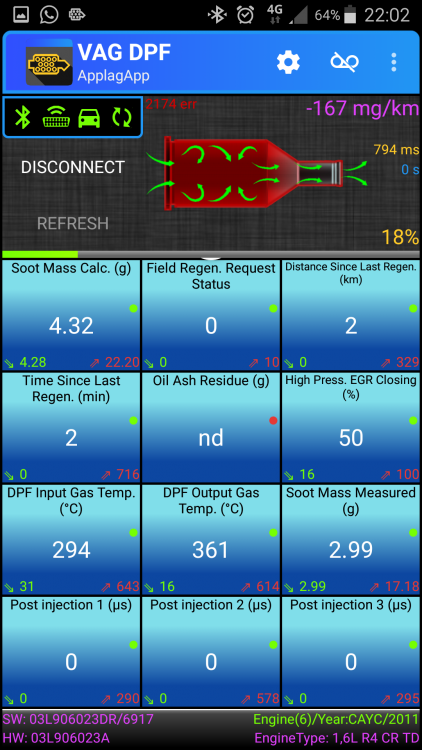

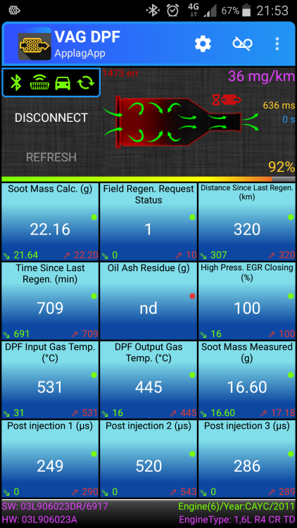

In alta ordine de idei dupa schimbare consumul a revenit la normal si masina trage mai bine. Revin cu pareri dupa 500km. Dpf nu arata rau...zic eu. Tocmai ies pe autostrada sa ii fac o curatare pentru ca ultimii 100km au fost cu problemele egr-ului
